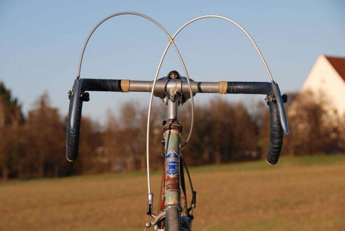

Ich überlege schon die ganze Zeit, welches Mittel Aluminium matt machen könnte, nachdem es poliert wurde.
Urinsteinlöser von Sanit. Den Lenker hatte ich in Hochglanz bekommen und das hat nun mal gar nicht gepasst.
