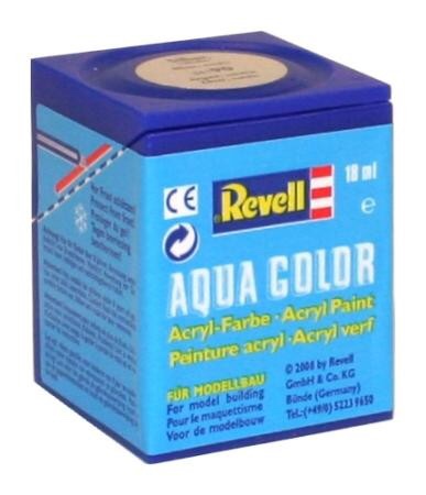

Wie färbt ihr ausgeblichene Pantos wieder ein? Konkret mit was für Farbe? Aus dem Bastelladen, paar Kulanztropfen vom Lackierer, Spraydose? Ich will konkret neben dem Polieren das Panto einer 600er Sattelstütze wieder schick machen.
Eine Frage an das versammelte Experten-Knoff-Hoff, die nur am Rande mit Polieren zu tun hat. Vielleicht ist sie auch schon besprochen worden, konnte es beim querlesen des Fadens nicht finden.
Kommt drauf an :-). Revell ist eine Möglichkeit. Diese Acrylbasis-Farbe ist extrem duckflüssig und sollte vor Verarbeitung mit Wasser verdünnt werden. Dose liegt bei rund 2 Euro. Achte auf Mattlack, wenn du ein originalgetreues Ergebnis möchtest. Du benötigst noch einen sehr dünnen Pinsel, Schulqualität genügt, Künstlerqualität kostet dich einfach zu viel für den Job. Aceton oder Nagellackentferner, letzteren bekommst du in kleineren Gebinden, zum Abwischen übertretender Farbe. Ich mache immer mind 2-3 Schichten.

Pinsel usw braucht man eigentlich nicht zwangsläufig wenn man nur einen Shimano Schriftzug färben will. Wollte es anfangs auch so machen, aber es war dann sowohl einfacher als auch vom Ergebnis besser, die Farbe mit nem Schaschlickspiess grob auf dem Schriftzug zu verteilen und dann einfach direkt mit nem Tuch den Überschuss abzuwischen. Zumindest bei meinem GA Schaltwerk gings so ziemlich gut!
