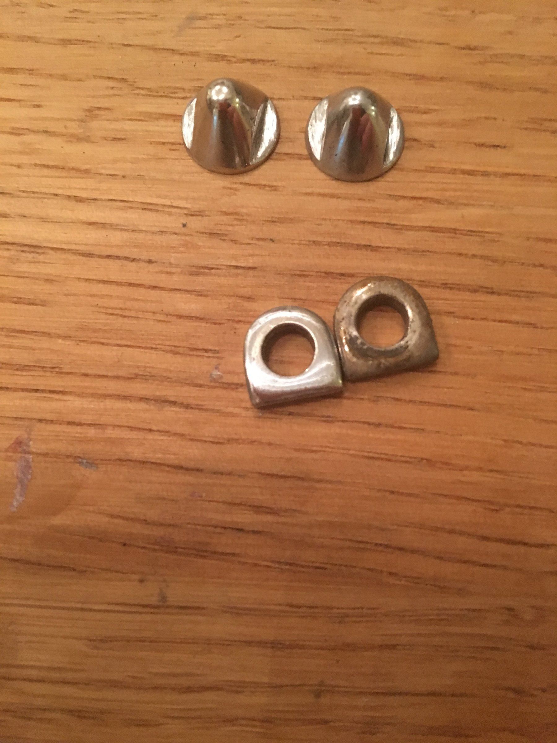

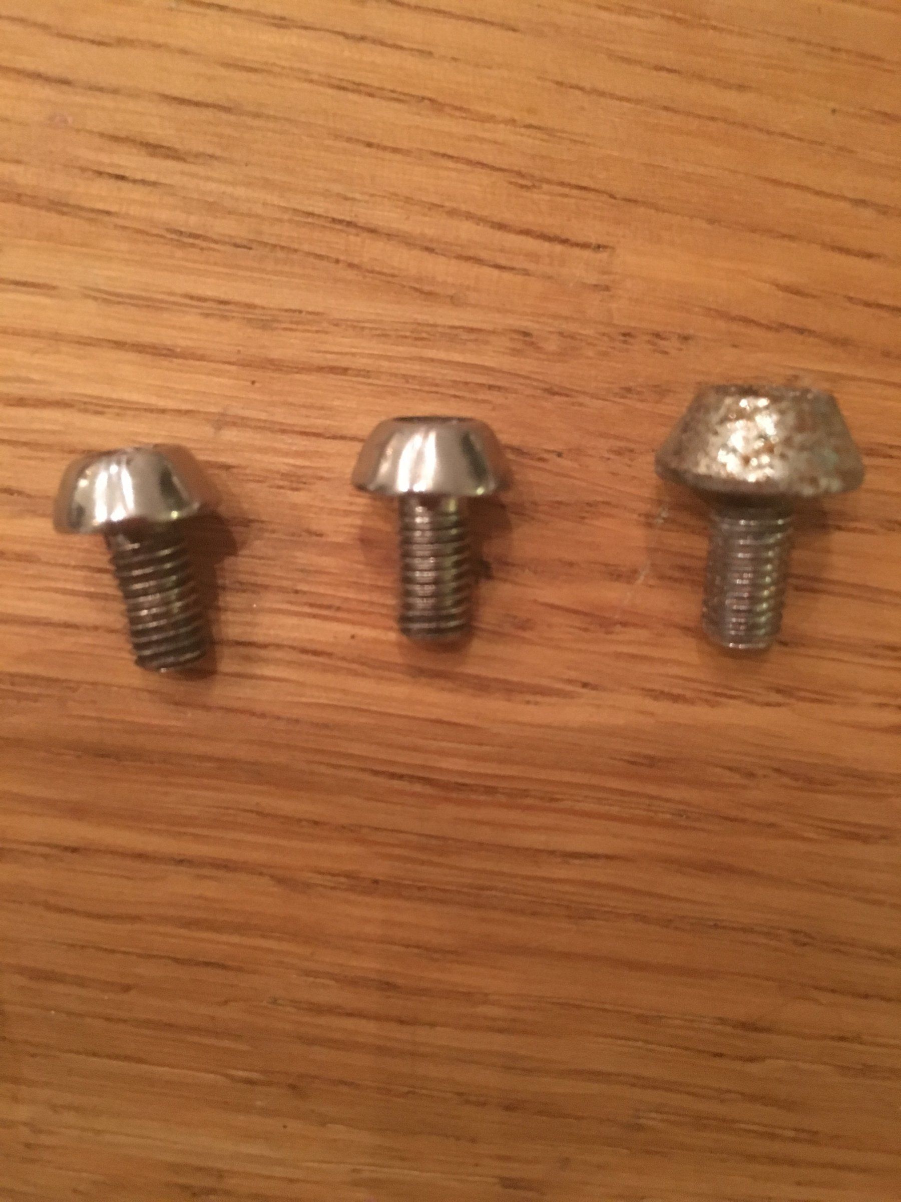

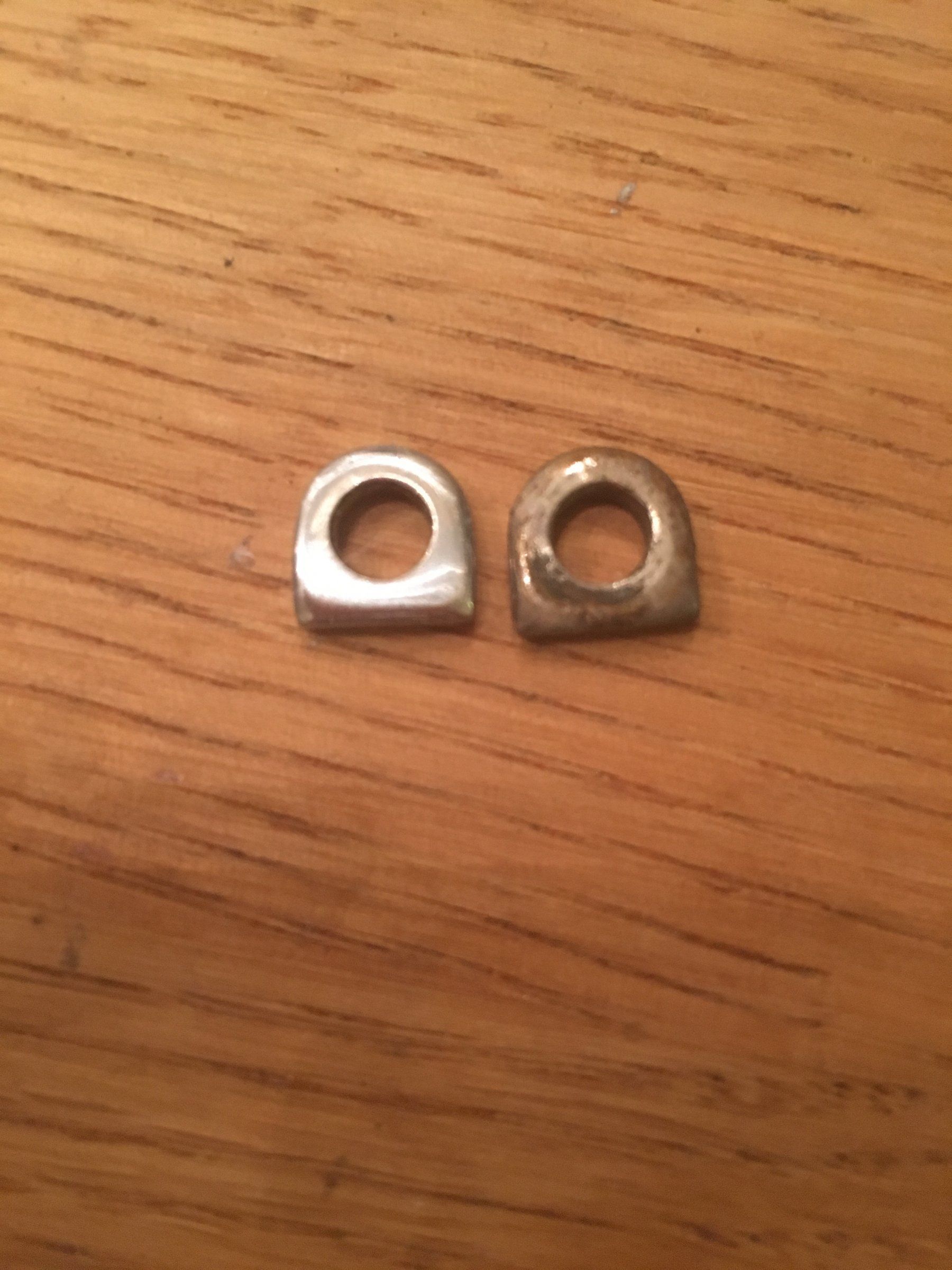

Kleinteile von ner 86er Chorus-Bremse: Chrom mit 600er Schleifpapier und nem Dremel mit Mini-Trennscheibe (in den Ecken der Spitzmuttern) entfernt, mit 2000 glattgeschliffen und mit Dremel mit Polierwollaufsatz, Elsterglanz und 10.000 U/min poliert. je Schraube ca 1h Arbeit. Lohnt nur bei Schrauben, die es nicht nachzukaufen gibt.
Als nächstes sind die großen Spitzhöckerschrauben dran, auf dem Bild sind die kleinen zu sehen, die den Seilzug klemmen. Die Schrauben sahen noch erheblich schlimmer aus, als die Vergleichsschraube, die daneben liegt, also richtif dunkelbraun verrosteter Chrom. Der Vorteil: ging relativ leicht runter, der Schmodder.
