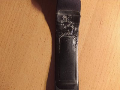

Bei meinem HRM Run ist nach etwas über zwei Jahren der Kunsttoff an einer Elektrode aufgebrochen. Ich habe das mit einem speziellen Outdoorkleber soweit möglich neu verklebt. Sieht nicht schön aus, hat aber über ein Jahr gehalten und der Gurt funktioniert bisher auch noch einwandfrei. Irgendwann gehen sie aber alle kaputt.
PS: Bei meinem ist nur die linke Elektrodenkontaktfläche betroffen, die rechte Elektrode ist noch einwandfrei. Vielleicht habe ich den beim Transport auch mal ungeschickt geknickt, will ich nicht ausschließen. Das ist aber der Nachteil bei den neuen Garmin Gurten, dass man im Falle des Falles den Gurt als solches nicht ausstauschen kann. Also beim Transport aufpassen, dass er an den Elektroden nicht übermäßig geknickt wird (falls das bei mir die Ursache gewesen sein sollte?).

Oh wow, das sieht übel aus!! Ich hatte bisher nur einen HRM Run, und den für ca. 3 Jahre. Der sah auch am Ende noch aus wie neu, da war keine der Elektroden ausgebrochen. Ich habe ihn nur aufgrund der fehlenden Bluetooth-Verbindung ausgetauscht, ansonsten war ich zufrieden damit…
Könnte bei Dir tatsächlich am Transport liegen. Ich achte immer darauf, dass der Gurt in Koffer und Tasche gerade liegt und erst hinter den Elektroden geknickt wird. Mal sehen wie lange mein HRM Pro hält…
Ich will das nicht gänzlich von der Hand weisen, weil ich mit dem Pulsgurt sicherlich nicht sonderlich pfleglich umgegangen bin, aber ganz unbekannt ist das Problem nicht.
https://forums.garmin.com/sports-fi...sories-sensors/261628/hrm-pro-defective-strap
Wenn man googelt, findet man auch noch weitere Beispiele. Und Garmin tauscht die Dinger - zumindest innerhalb der Garantie - auch ohne viel Tamtam um. Könnte auch sein, dass eine Charge von dem Problem besonders betroffen war.
Meiner war halt schon etwas zu alt (deutlich über zwei Jahre), als sich die eine Seite ablöste. Aber wie gesagt, bisher funktioniert er noch und die Optik ist mir an der Stelle egal.
Wie auch immer, etwas pflegsamer Umgang schadet nie :)

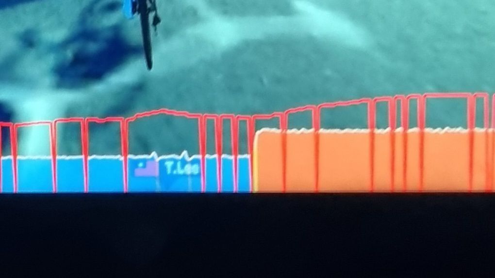

Mein (drei Monate alter) Garmin HRM-Pro Plus hat leider in letzter Zeit immer wieder "Aussetzer" (zeigt kurz "0" an und springt dann wieder auf den normalen Puls). Die von Garmin vorgeschlagene Fehlerbehebung bin ich inzwischen durch, hat leider nix gebracht.
Hat vielleicht von euch jemand eine Idee?

Ggfs. einmal Kontaktgel (Elektrodengel) verwenden, um auszuschließen, dass es an einer schlechten Kontaktierung liegt. Und unter Umständen können auch bestimmte synthetische Fasern negativen Einfluß haben. Trägst Du vielleicht neuerdings eine Unterhemd/Trikot/Jacken-Kombination, die Du vorher nicht getragen hast?
Ansonsten: bei einem neuen Gurt, wie bei Deinem, würde ich nicht lange fackeln und auf einen Umtausch drängen!
Ich verweise immer gerne auf diese Rezension beim großen A:
https://www.amazon.de/review/RNLL31...el=detail-glance&nodeID=16435051&store=sports
Fakt ist, dass gerade die Textilgurte mitunter eine begrenzte Haltbarkeit haben. Man kann durch gute Pflege die Haltbarkeit verlängern, aber irgendwann helfen alle Maßnahmen nicht mehr richtig. Garmin empfiehlt bei seinen Pro-Gurten regelmäßige Handwäsche.
Kann natürlich bei Dir auch andere Gründe haben, aber Du wirst ja sicherlich schon eine neue (Marken)Batterie getestet haben.
Bei mir hat wohl - glaube ich zumindest - das harte Wasser, das aus unserem Wasserhahn kommt, EInfluß auf die Lebensdauer. Nach spätestens 2 Jahren habe ich ähnliche Symptome, die dann durch Austausch des Textilbandes sofort verschwinden. Aber auf Laufzeiten > 1 Jahr kamen dann doch alle Gurte bei mir.
Beim HRM-Pro-Gurt natürlich leider keine Option :( und bei Deinem neuen Gurt wird das sicher auch nicht der Grund sein.
Hier gab es doch ähnliches Thema mit Polargurten. Die Gurte verschleißen halt, werden dicht und bekommen Mikrorisse. Beim Polar kann man mindestens neuen Textilgurt kaufen, ich habe jetzt Noname in der Nutzung und einen China 4€ Ali Gurt, Polar H10 passt drauf und gut ist.
Beim Garmin HRM Pro ist dann natürlich Essig. Falls der von Amazon ist erstatten die das Geld anstandslos zurück.

ich wollte meinen auch schon mal tauschen lassen, nach ungefähr 2h fahren hatte ich die gleichen Symptome.. immer geringere HF und dann kein Signal mehr. Neu befeuchten hat nicht gereicht bzw. nur kurz. Aber was zuverlässig hilft ist ein neues Ausrichten / an die richtige Position bringen. Seitdem ich das in den Pausen mache, habe ich gar keine Probleme mehr.
Ja, da muss/sollte man alles ausprobieren :daumen: Kontaktgel ist auch immer ein gutes Mittel zum Zweck.
Irgendwann machen diese Gurte aber fast alle die Grätsche. Die alten Vollplastikgurte waren in der Beziehung wesentlich robuster. Die brechen aber mitunter nach vielen Jahren auseinander, wenn sie zu lange in einer Kiste unbenutzt (unbewegt) liegen (ähnlich wie bei Bergstiefeln). Einen Tod stirbt man auch in der Welt der Gadgets immer ;)
