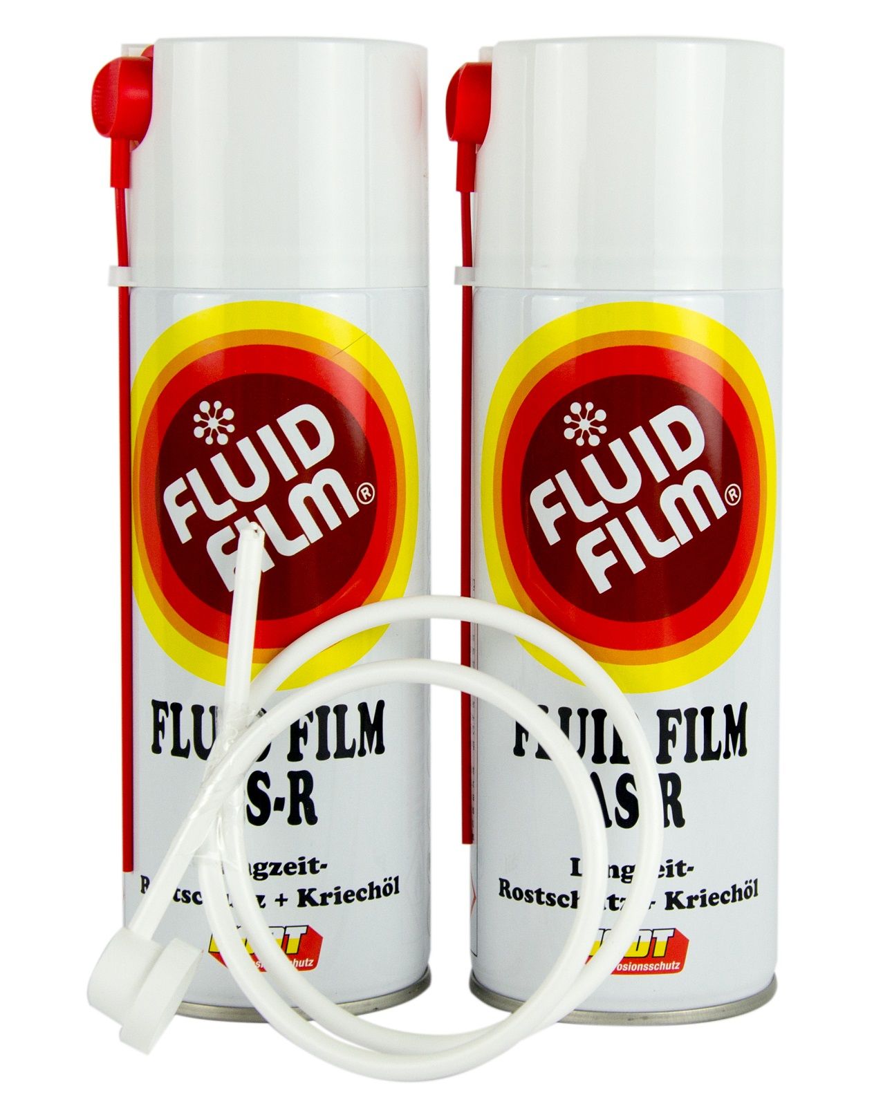

Ansonsten frage ich mich, wie ich den Rahmen innen nach der WD40-Behandlung vor Korrosion schützen kann. Oder reicht das zurückgebliebene WD40?
Mein Winterrad und das Alltagsrad hab ich hiermit behandelt. Bei den Rädern die nur im Sommer gefahren werden verzichte ich auf Korrosionschutz von innen

Fluidfilm habe ich danach auch angewandt mit einer Sonde:
upload_2017-3-7_14-26-3-png.425823
