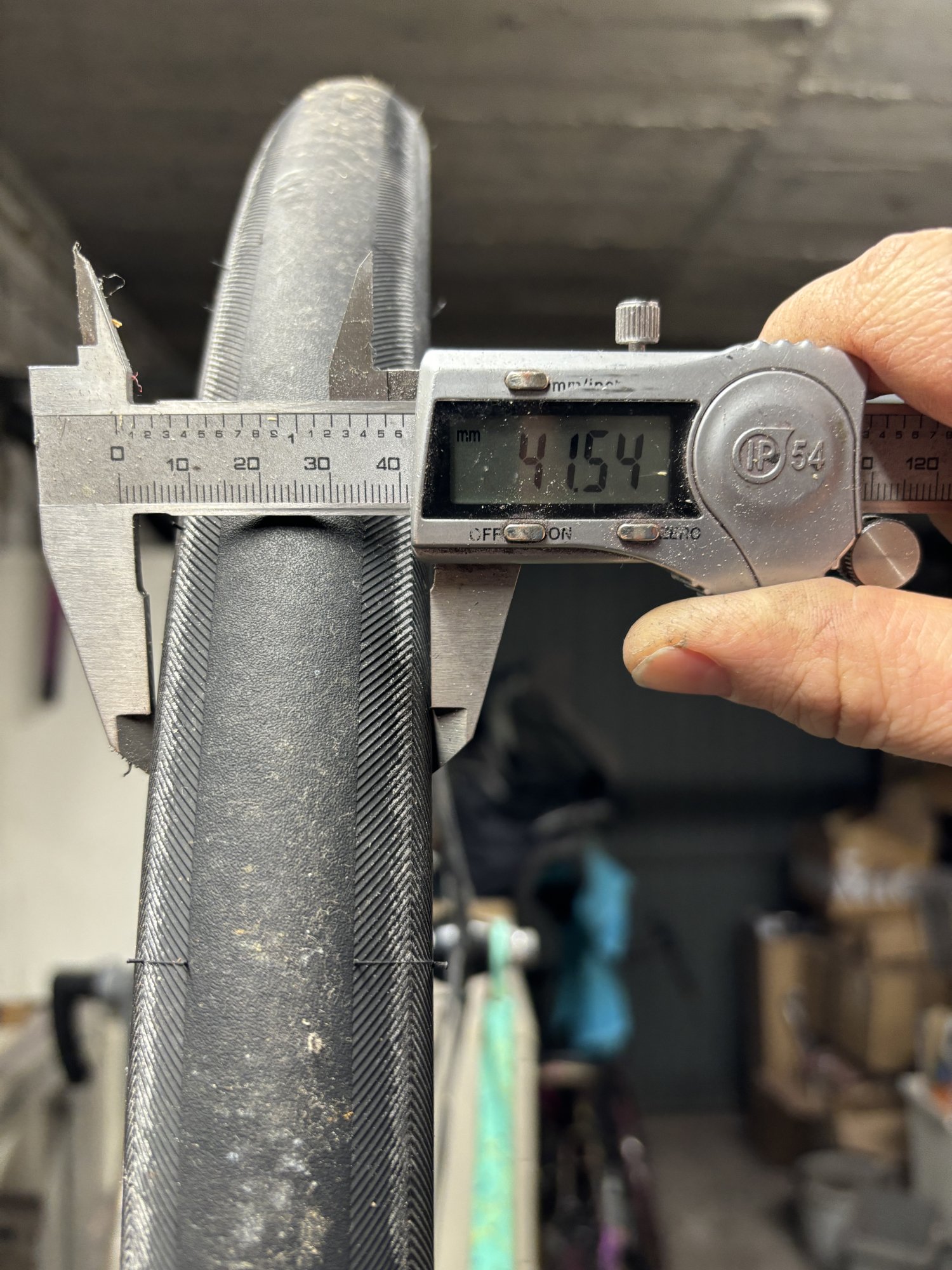

Die Reifenbreite von 584x42c Panaracer Sliks auf Ryde Zac 421 Felgen beträgt 41,5 mm:

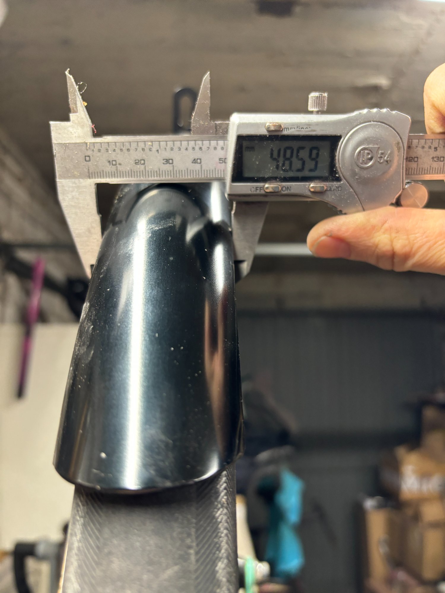

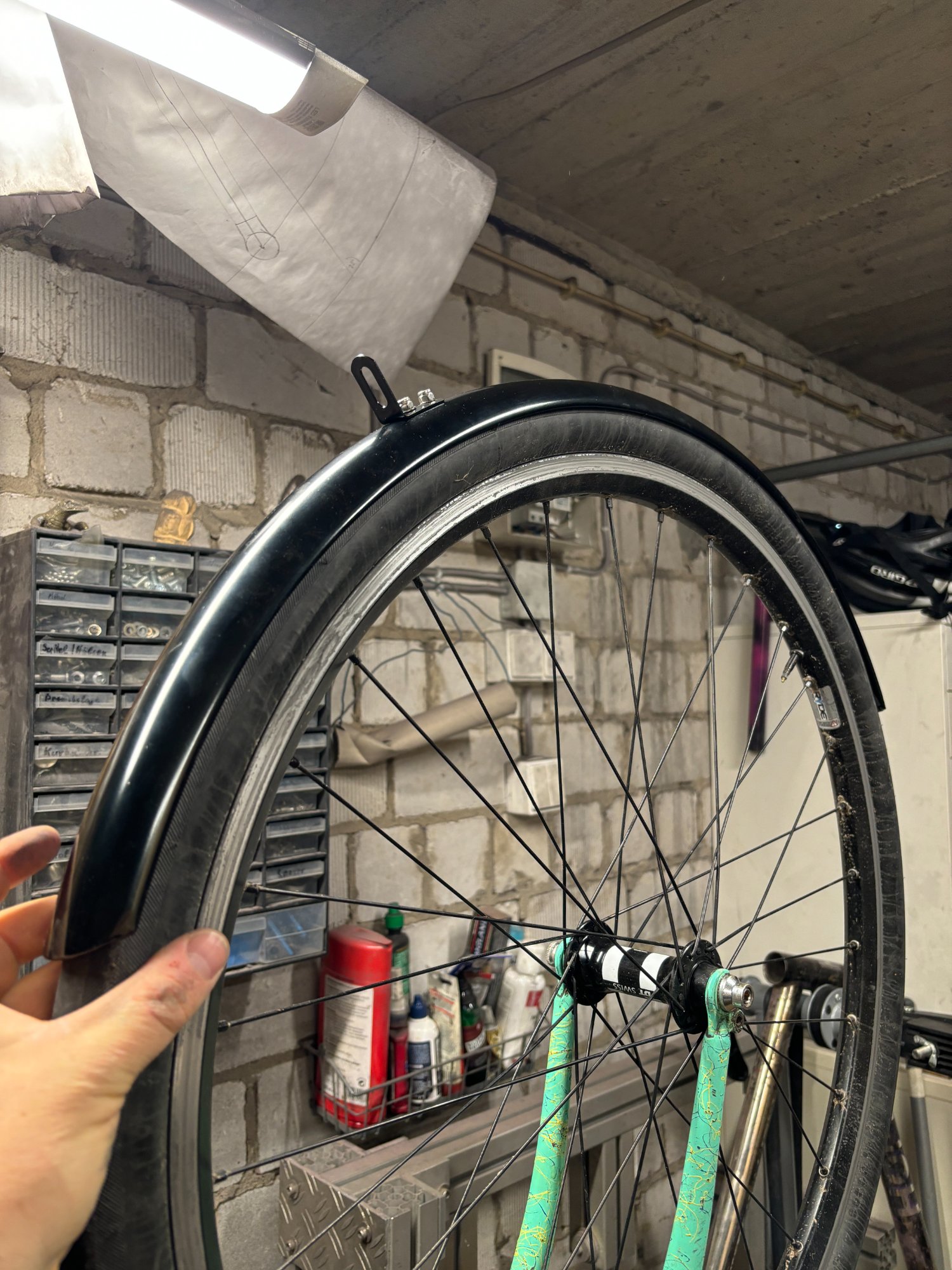

Ich habe mir aus Neugier mal diese Pelago Schutzbleche in 45er Breite besorgt und durch ein wenig biegen auf 650b und die entsprechenden Reifen angepasst:
Innen haben die auch eine kleine Wulst die zum verlegen von Kabel genutzt werden könnte (Morda Style). Auch Preislich sind sie mit 55€ nicht super teuer und wiegen ca 550g wobei man durch Alustreben und bissel tuning locker auf 500g käme.

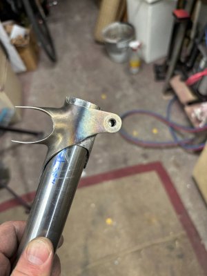

Auch beim Rahmenbau hat sich ein bissel was getan und bis auf das Tretlager sind die Muffen vorbereitet.
Die Sitzrohrmuffe hat Gewindehülsen bekommen, damit der Sattel direkt mit einer M6 Schraube geklemmt werden kann (voher über Sattelklemmbolzen):

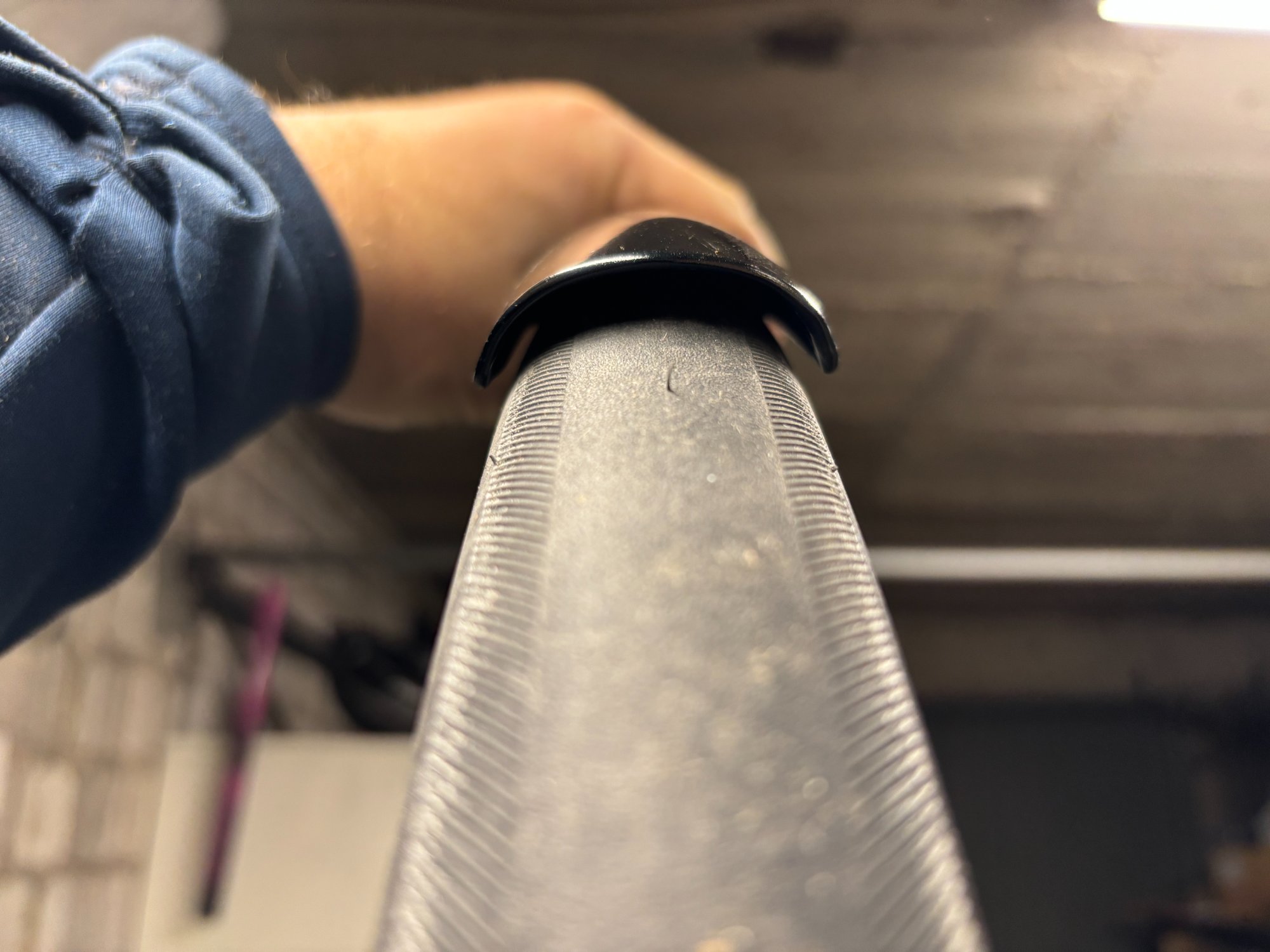

Schutzbleche brauchen mindestens 15, besser 20 mm Abstand zum Reifen, für die Sicherheit. Das flache "Pelagohäubchen" hat dann bei echtem Regen nur eine geringe Schutzwirkung.
Der Reifen sollte so weit wie möglich seitlich umschlossen werden, deshalb haben alte Lefol-Bleche z.T. eine Tiefe von über 30 mm.
Wenn schon sparen, dann würde ich passende (!) Schutzbleche von Velo Orange nehmen mit einer Innenbreite von mind. 50 mm und einer Tiefe von 25 mm aufwärts.
@faulpelz - "Pelagohäubchen" kann ich so nicht ganz stehen lassen, da ich die selbst schon mehrfach verbaut habe und das ein TOP Blech ist! In der gezeigten Kombi von @Grunelli wirken die sehr flach, was sicher durch die Anpassung auf 650b verstärkt wird und sollten so in der Kombi auf keinen Fall verbaut werden!! max. 35er Reifen (besser 32er) bei 45er Blechen, mehr nicht! Ansonsten kann ich da nur zustimmen: lieber mehr Platz, seitliche Falz, Länge! Bei meiner letzten Bestellung hatten meine Pelagos sogar das Befestigungsmaterial der VOs und man sah insgesamt keinen wirklichen Unterschied zu den VOs. Aber was schreib ich hier, die Pelagos gibt es eh nur in 45mm und sind somit raus.
Wenn du @klemenb 42er Reifen verbauen willst, dann sollten die Bleche auf jeden Fall min. 55mm haben!
