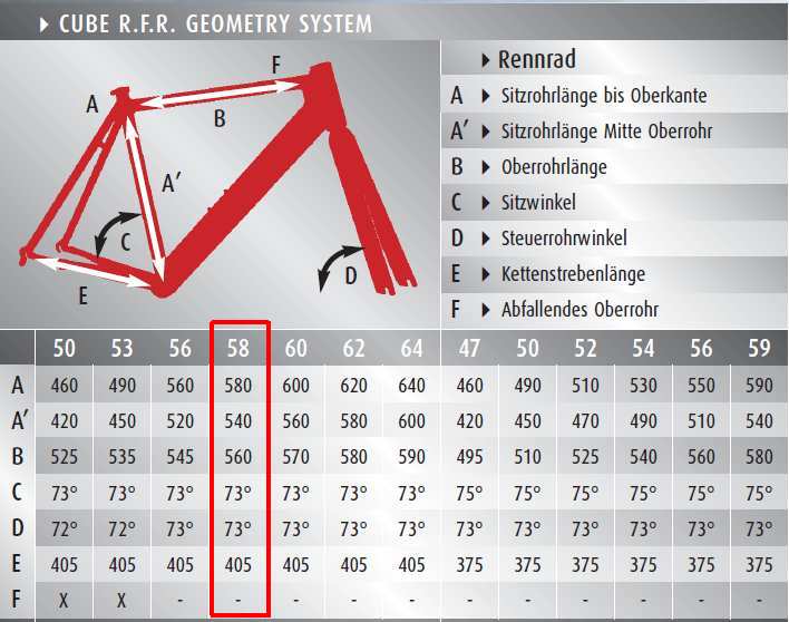

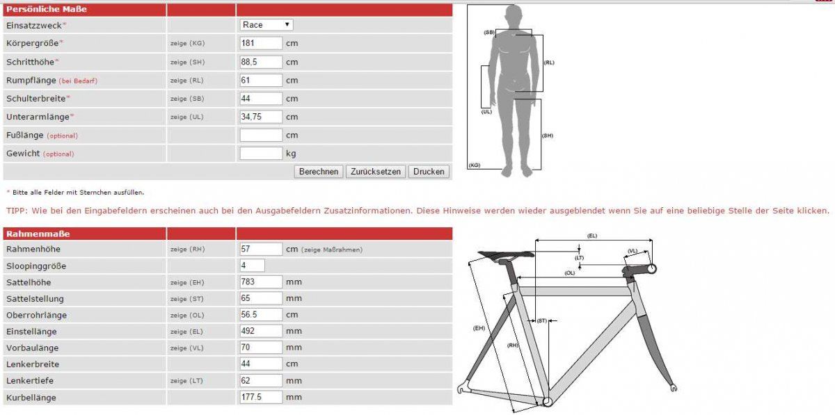

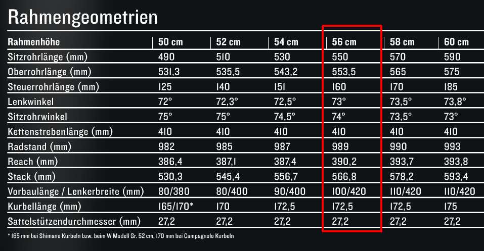

Die Sattelrohrlänge ist spätestens seit sloping Rahmen und der Verfügbarkeit von langen Sattelstützen nicht wirklich entscheidend. Vorn im thread gibt es recht detaillierte Informationen, wie man 'theoretisch' passende Rahmen aussuchen kann.Nachdem sich niemand zu meiner Frage geäußert hat, versuche ich diese nochmal zu präzisieren:
Sofern ich von der Oberrohrlänge ausgehe, finden sich natürlich etliche Rahmen, die ein solches Maß aufweisen.
ABER: Kein einziger Rahmen hat dann eine entsprechend große seat tube range... die sind alle deutlich kürzer. Oder verstehe ich da was falsch?
Ist die seat tube range sekundär, da durch den Sattel noch einstellbar?
Wie geht man am besten vor bzw. welches Maß ist am wichtigsten?
Hoffe immer noch auf Hilfe.
VG Bacardi
Eine passende horizontale/virtuelle Oberrohrlänge halte ich für den besten Startpunkt beim Sieben der zur Verfügung stehenden Rahmen. Die Sattelrohrlänge ist mir persönlich vollkommen egal, bei mir hat die nur optische Auswirkungen
