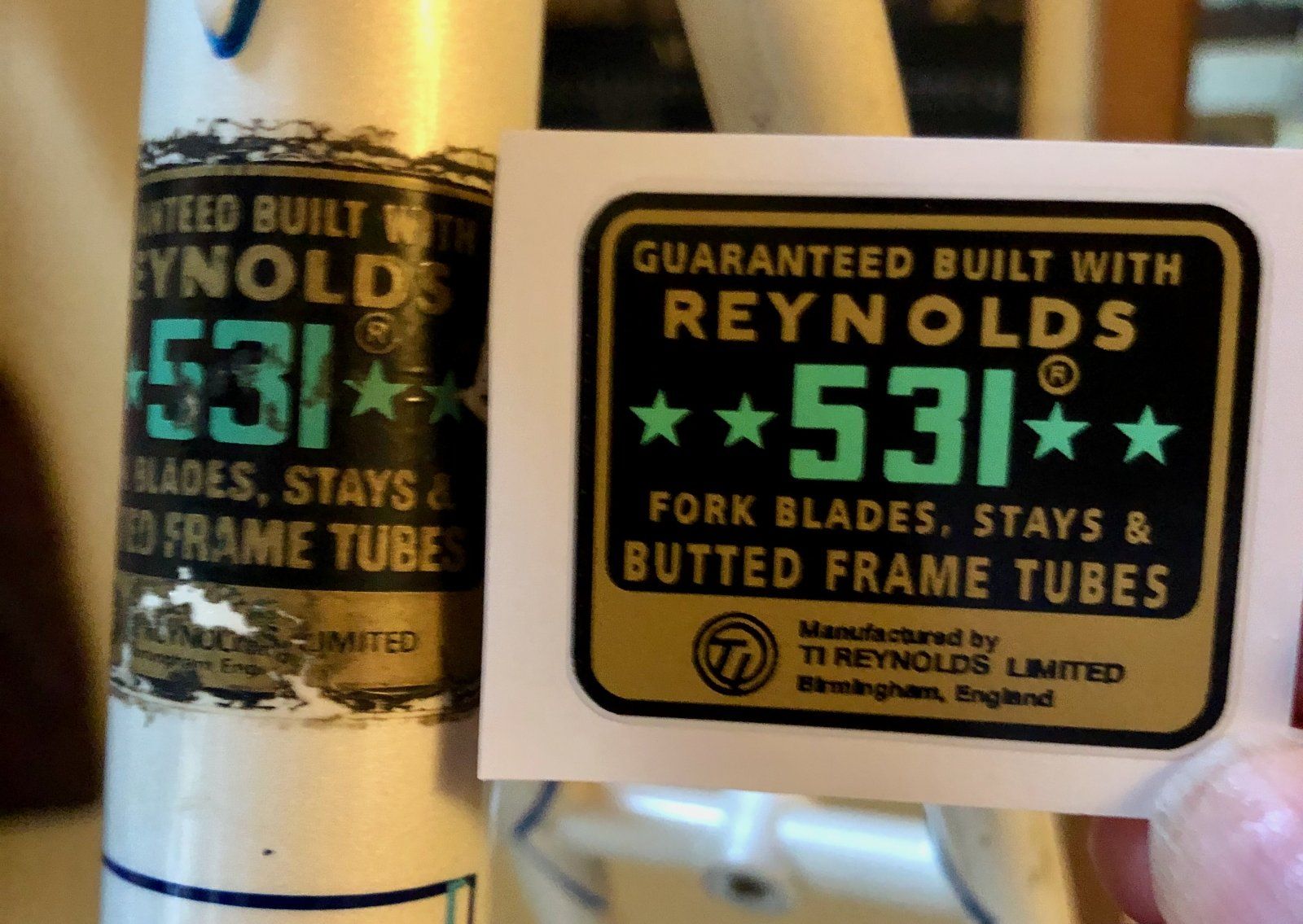

Gebe den Vorrednern nur Recht! Der Sticker sieht doch noch gut aus. Ein neuer wird etwas befremdlich wirken.

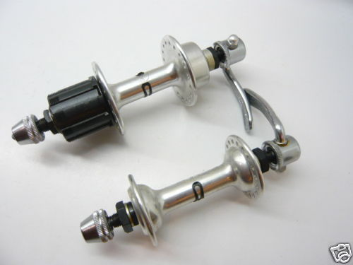

Das wäre dann sinngemäß so etwas (Bild von Velobase geliehen):
So weit ich es überblicke, hat Raleigh 1980 wohl nur noch Niederflansch-Naben verbaut - aber hier im Forum gibt es Leute, die das auf jeden Fall mit mehr Gewissheit sagen können ... Außerdem hatte Raleigh seinerzeit meinem Eindruck nach eine Präferenz für SunTour-Komponenten, nicht für Shimano, zumindest bei Mittelklasse-Rädern.

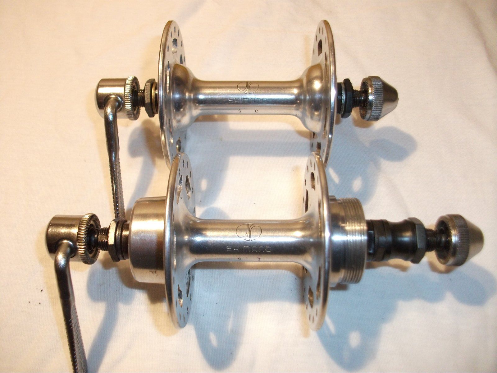

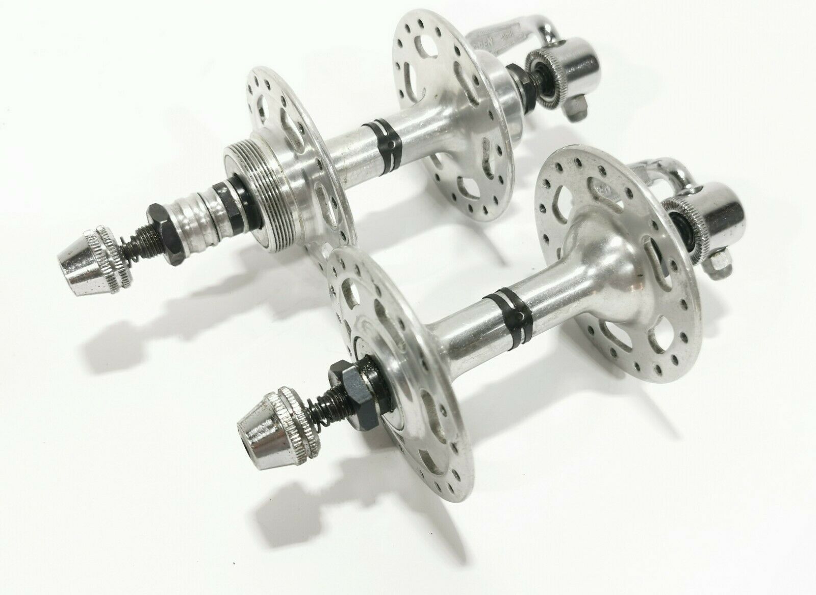

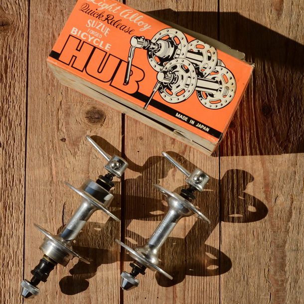

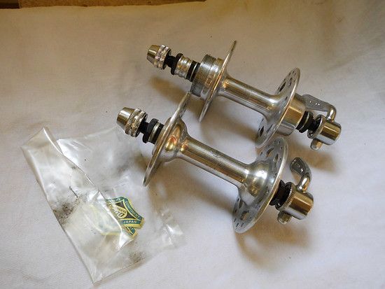

Es gab Schraubkranz Hochflanschnaben für die 600 (6200) , und zwar die Naben HB 100 und HB 6210 , unterschied die 6210 hat ein Ölerloch mit einer Spange drüber .
Hergestellt hat die m.E. Suzue für Shimano .
1.Bild = HB 100
2. = HB 6210
3. = Typ 333 , stammen noch aus der "Vorgruppenzeit
4. = Suzue
Anmerkung : Sheriffsternnaben gab es nur von Campa so genannt weg. der absonderlichen Form der
Durchbrüche in den Flanschen
