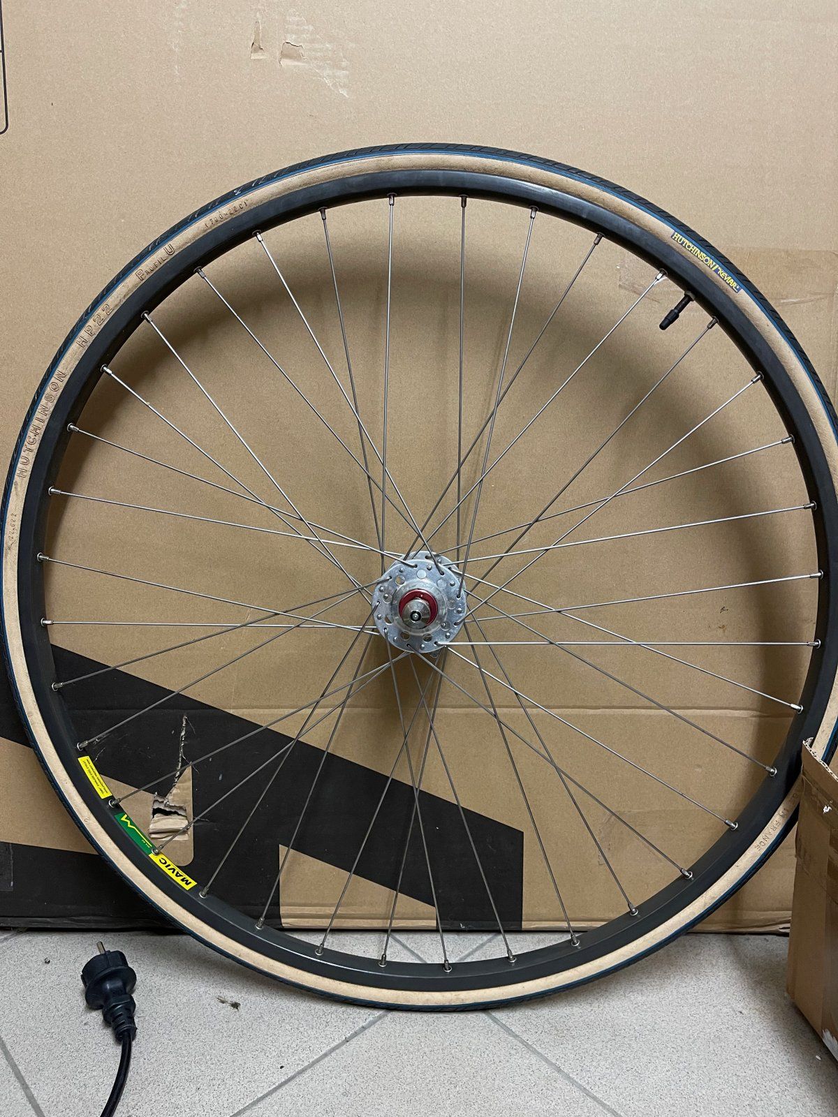

Ich hätte noch einen kompletten LRS mit MaxiCar Hochflansch und Mavic MA40 dunkel eloxiert. Die Felgen sind NOS und die Naben laufen wie neu. Die Laufräder sind wunderschön, waren nicht billig aber passen optisch zu keinem meiner Projekte. Bei Interesse UH
Danke für dein Angebot. 👍
Aber silberne Felgen stehen hier schon bereit. Mit dunklen Felgen kann ich mich gar nicht anfreunden.

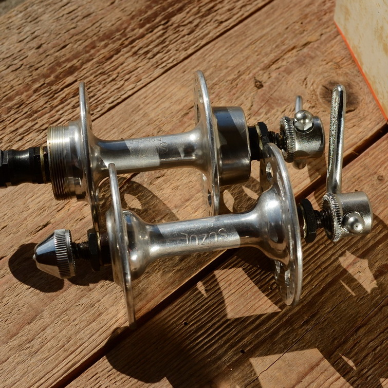

Die Suzue-Naben, die @Flat Eric oben gezeigt hat, gibt es derzeit als New Old Stock bei Velo Classic für 69,95 Euro, was ich für einen absolut angemessenen Preis halte, vor allem in Relation zu den Preisen, die inzwischen bei iBäh etc. für gebrauchte spätere Shimano-Nabensätze verlangt werden.
Ich mag Hochflanschnaben, aber ich halte die an 1980er Rennrädern für überholt / unzeitgemäß. M.E. stünden dem Rad Niederflanschnaben (mit einer breiten Auswahl) besser.
Ich finde, dass Hochflanschnaben zu diesem Carlton-Raleigh-Rahmen mit seinen Zierlinien und 'old fashioned' Schriftzügen sogar besonders gut passen. :)
Bei (nach seinerzeitigen Maßstäben) "modern" gestalteten Rahmen sähe die Sache natürlich anders aus, ja.
Das würde das Rad m.E. auch etwas "sportlicher" / moderner machen.
Das ist natürlich die Frage, ob man bzw. @Lempira das überhaupt will - seinerzeitige Käufer hätten sicherlich versucht, die jeweils modernsten (bzw. "am modernsten aussehenden") Komponenten zu montieren, aber hier geht es ja um den Aufbau eines klassischen Rades, an dem Hochflanschnaben wesentlich zum Gesamteindruck beitragen und aus dem Meer der "Niederflansch-Ödnis" der folgenden Jahrzehnte hervorstechen. 😎
Nabensatz ist bestellt. 😎
Die Hülsen dieser Naben sind übrigens nicht eloxiert - Du kannst ihnen also auf Wunsch zu noch mehr Glanz verhelfen. 🤩
Und sie sind geschmiedet ('forged'), was den Flanschen eine hohe Bruchsicherheit verleiht. :)
Neu fetten würde ich sie aber auf jeden Fall - nach 40+ Jahren dürfte das NOS-Fett nicht mehr das Beste sein ... 😎

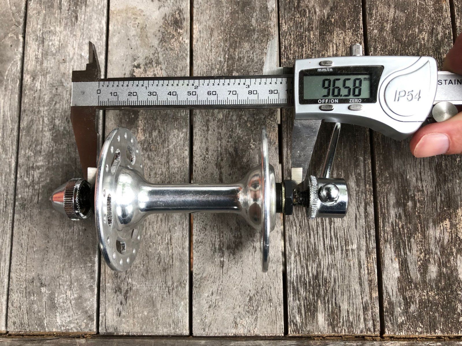

Die Naben sind eingetroffen.
Die Vorderrad-Nabe hat ein merkwürdiges Einbau-Maß (97 mm laut Verkäufer). Muss ich die auf 100 mm aufspacern?
Ja , die stammen aus einer Zeit da war das halt noch Standard , wenn die Achse zu kurz wird einfach in ebay eine universelle Hohlachse kpl. bestellen kostet ca 10.- und davon die Achse verwenden , Gewinde passt und aus guten CrMO Stahl sind die auch .
Okay.
Und welche Scheiben brauche ich zum Aufspacern?
@Lempira Du solltest zur Sicherheit doch lieber den Achsdurchmesser im Gewindebereich messen, da es aktuell bei ebay Vorderrad-Hohlachsen in 9, 9,5 und 10 mm gibt.
Im Zweifelsfall sind die originalen Suzue-Konen qualitativ besser als die, die mit den heutigen generischen Hohlachsen mitgeliefert werden, daher sollte das Achsgewinde auf jeden Fall zu den Konen passen.
Bei manchen Hohlachsen sind Scheiben dabei; falls nicht, kann ich Dir welche schicken - schreib' mich dann bitte per UH an.
