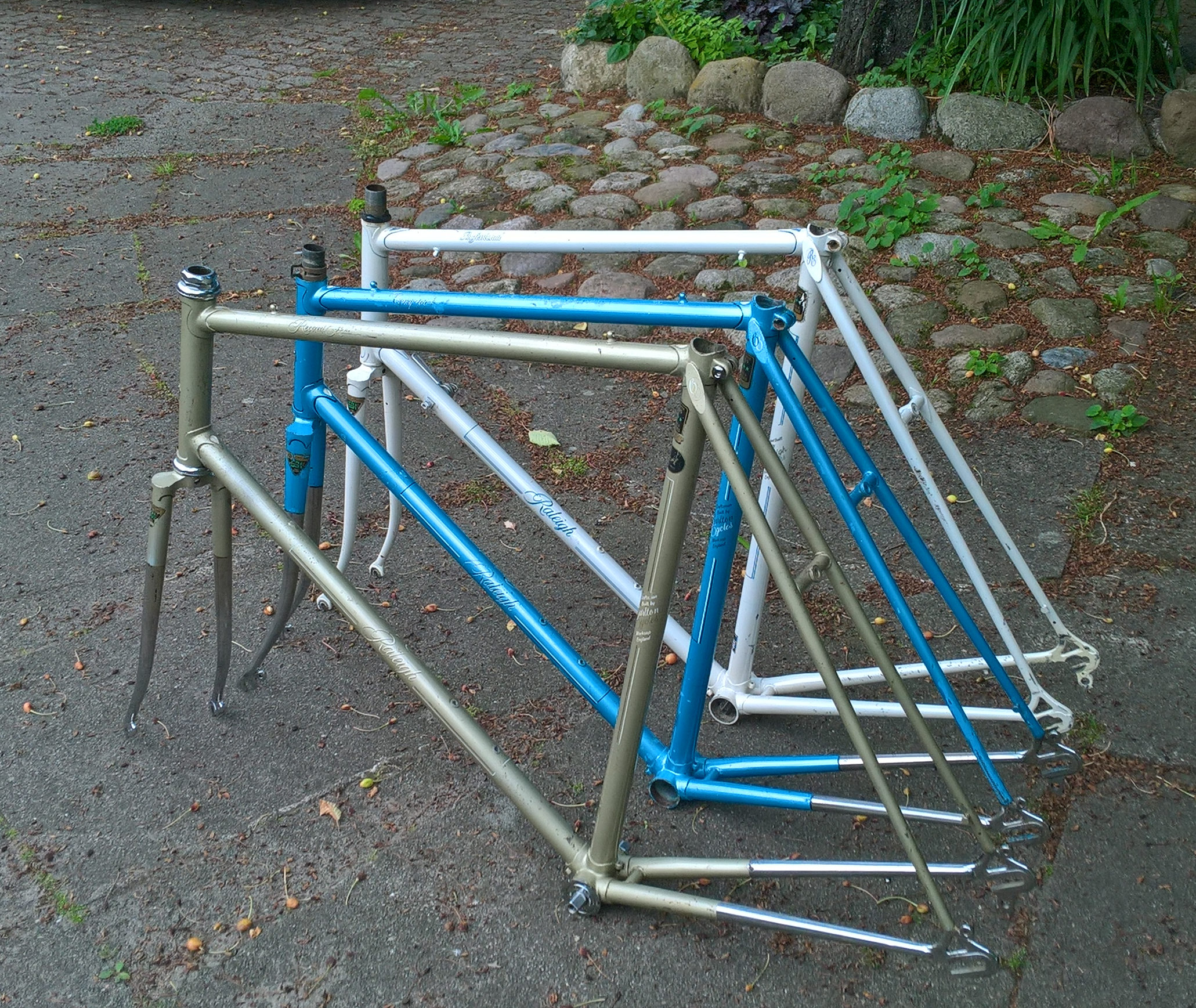

Und dies ist mein Ausgangsmaterial

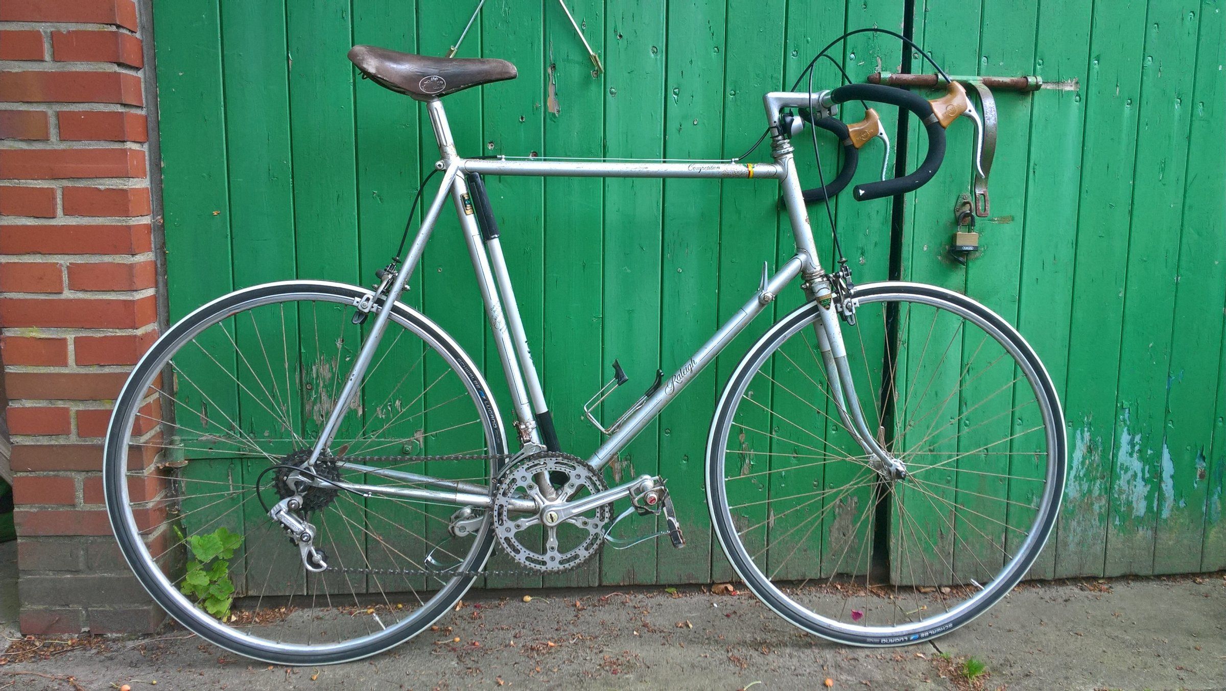

Zwei Rapide, zwei Competition

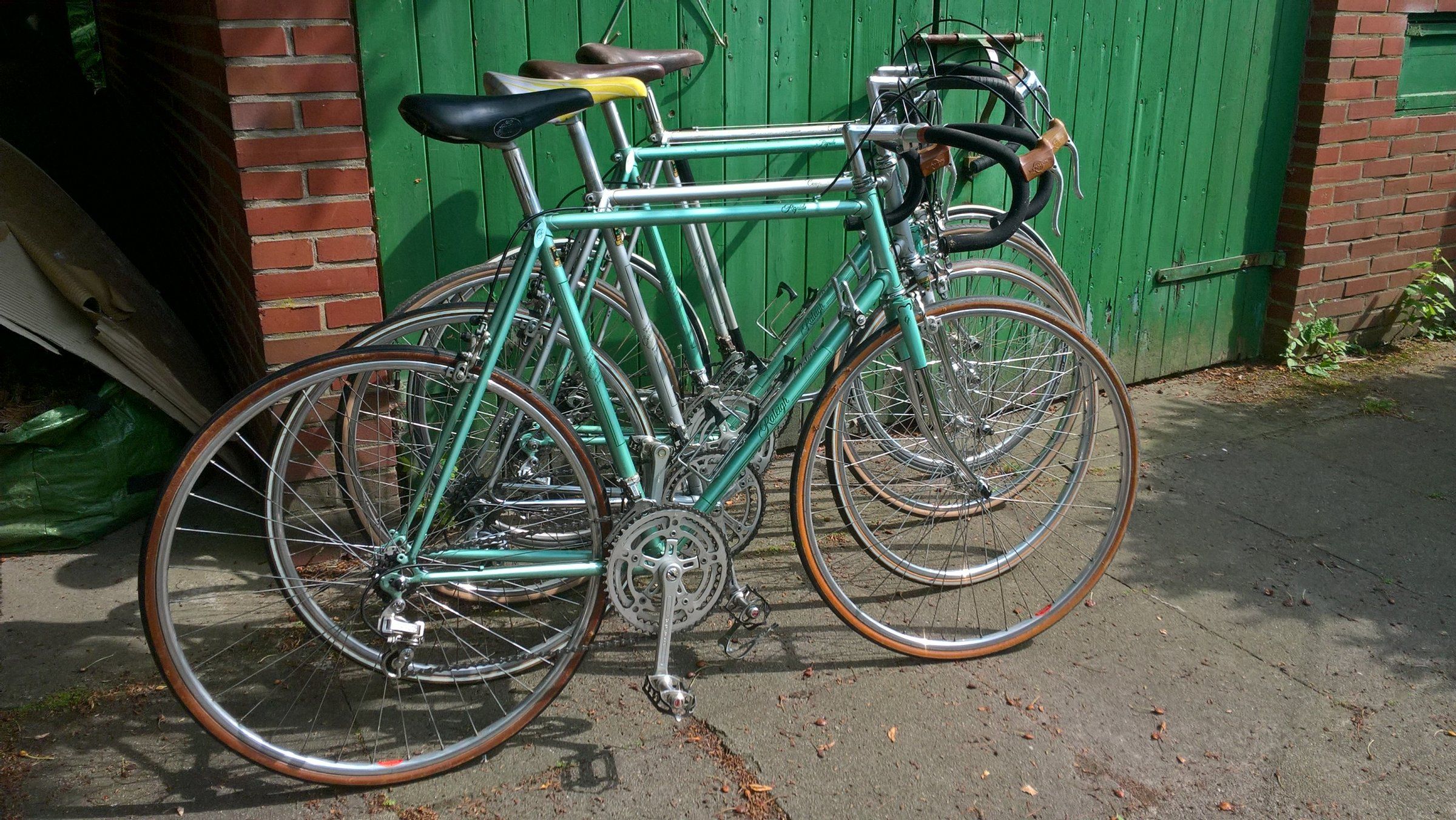

Ein Record-Ace, ein weiteres Competition und der letzte Zugang, ein Professional
Ich entschuldige mich für die Qualität meiner Bilder. Ärgerlich ist vor allem, dass die Farben schwer wiederzugeben sind. Mal sieht man den deutlichen Blaustich des weißen Rahmens, mal das gelbliche Grün des Record Ace.

Zum Thema Originalausstattung Record Ace kann ich Folgendes beitragen.
Ich besaß dieses 1980er Record Ace in (laut Vorbesitzer) Originalausstattung bis auf Lenker und Bremshebel. Die Aussage hielt und halte ich für realistisch.
Kaufzustand
Rückbau + anderer LRS + Turbo + Bleche
Im Kaufzustand war Folgendes verbaut:
  • Reynolds 531** (komplett)
  • Campa Ausfallenden mit Ösen
  • SunTour SW + UW
  • SunTour PowerShifter
  • SR Royal Kurbel mit Raleigh Panto
  • SR Royal Innenlager
  • Miche speciali 1201, Competition Pedale
  • SR forged Vorbau und Sattelstütze (27,2) mit jeweils Raleigh Panto
  • Arius Sattel *
  • Weinmann 605 Bremsen *
  • Normandy Luxe Competition Naben
  • Mavic * Monthlery Route Schlauchreifenfelge
  • Stahlsteuersatz

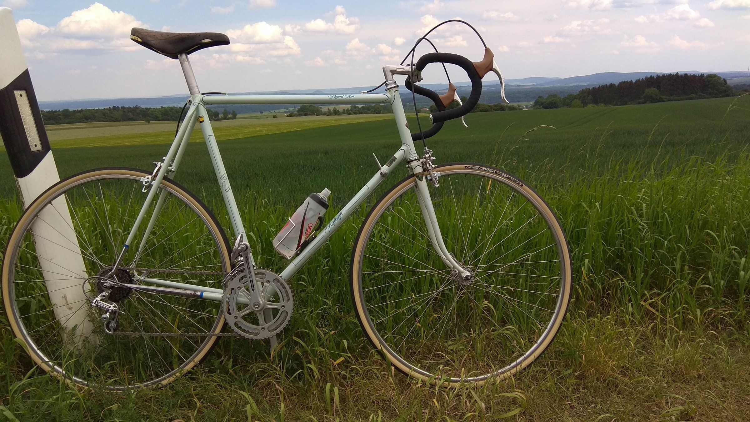

Hey, ja darauf wollte ich auch hinweisen - @DaRav war schneller! Meine alten Bilder sind hier, werd mal ein paar neuere vom leicht optimierten Zustand reinstellen (habe nur alles gereini, gefettet, neu eingestellt, neue Züge und Hüllen, Reifen *, und den abgesägten Lenker durch einen SR Road Champion / Sakae Custom England ersetzt, außerdem weiße Bluemels Club Special Schutzbleche, Kokyuto Top Run Pedale... - und an die Weinmann 500 die feinen SwissStop Standard Universal-Klötze, die leider nicht mehr produziert werden.
Eines meiner am liebsten gefahrenen Räder (und mein ältestes), von 1979. Reynolds 531 Frame Tubes und Gabel... RH 58,5 m-m, 60 m-o.
Falls Dich noch irgendwelche Details interessieren, @Ndz, sag bescheid! Ich werde das hier auf jeden Fall weiterverfolgen.
Wie ich oben schon schrieb, hatte ich ein Clubman gar nicht auf dem Zettel. Dein Beitrag ist von 2015, den habe ich knapp verpasst.
Umso schöner, wenn es mit guten Fotos hier aus dem Forum kommt. Das sollte bei der Einordnung helfen.
Bei deinem Rad fallen mir zuerst Steuersatz und Kurbel ins Auge. Ich habe eine vage Ahnung, oder einen Verdacht, dass die sonst nur bei den Rädern in Teamlackierung vorkommen. Aber vage, sehr vage ...
Da dein Rad aus dem ersten Jahr dieses Themas stammt, wäre evtl. der genauere Produktionszeitraum laut Rahmennr. interessant. Und gibt es einen Händler-Sticker, der das Auslieferungsland erkennen läßt?
