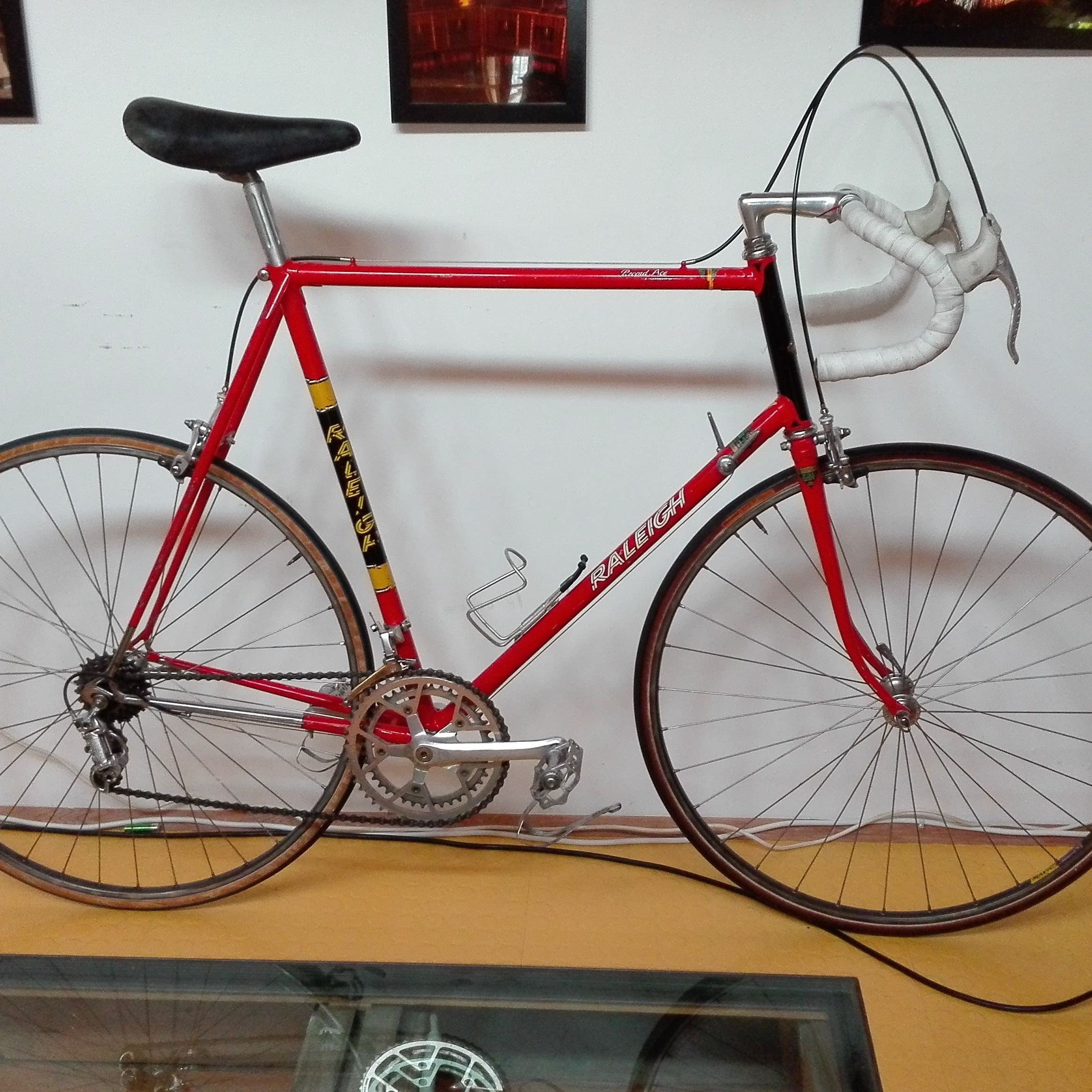

Hier ein Record Ace in weiß in gutem Zustand wie ich finde. Es gleicht dem von @Tichy mit offenem Chrom nur hinten rechts. Ich hatte das verdrängt.
676601
Dies ist ein aktuelles Angebot auf marktplaats in 59.
Eigentlich wollte ich das Rad Anfang des Jahres kaufen und war mir mit dem VK auf einen Preis von 300.- einig. Dabei haben wir hin und her geschrieben und ich habe fallenlassen, dass ich noch ein paar Sachen umbauen würde. Zum Beispiel die Aero Griffe *. Irgendwie bin ich ihm da wohl als Klugscheißer rübergekommen, jedenfalls war sein letzter Kommentar: "An dich verkaufe ich nicht". Jetzt ist es auf 245.- runter. :p
Mit den anderen sechs Holländern und Holländerinnen bin ich dagegen sehr gut klargekommen. :)

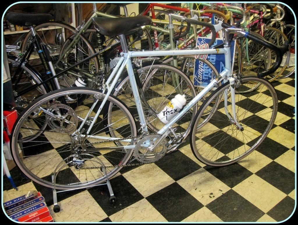

Also mein 1981er Competition hat Vitus Ausfallenden (ohne Ösen) und hat auch diesen (wenig schönen) Strebenspiegel.
Da das Rad so bei mir ankam, kann ich zum Thema Originalausstattung wenig sagen
Ich könnte mir vorstellen das folgende Teile original verbaut waren:
Tange OP554 Edelstahlsteuersatz
SunTour Superbe Schalthebel
Shimano * 600 Arabesque (?) Bremsen *
Das ist doch genau der gleiche hellblau erscheinende Lack, weiß oder silber mit blau eingefärbtem Klarlack? De facto das identische Modell :)
Tange GP554 Edelstahlsteuersatz
Achja, inzwischen siehts etwas anders aus...
Also ich finden den Strebenspiegel eigentlich ganz schick.
Ich denke das sind Arabesque Bremsen *. Sie sehen jedenfalls aus wie die, die vor mir auf der Fensterbank liegen und irgendwann an das dann schwarze Competition kommen.
Danke für Info zu Steuersatz und Schalthebeln. Glaube ich auch. Superbe!
