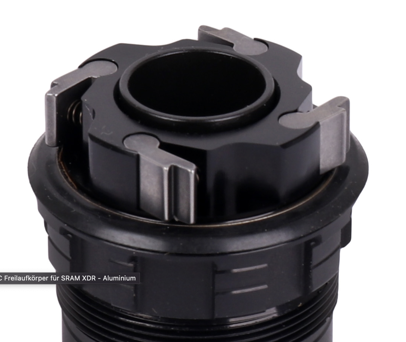

habe heute die bike24 DXC Version bekommen. Da ich SRAM fahre hatte ich mir diesen Freilaufkörper dazubestellt: https://www.bike24.at/p1469377.html
Der Versuch des Umbaus ist jedoch gescheitert... passt nicht in die Nabe. Hatte gehofft dass dieser passt auch wenn die RD/FIFTY nicht gelistet sind, ist schließlich der einzige XDR Freilauf von DXC im Shop.

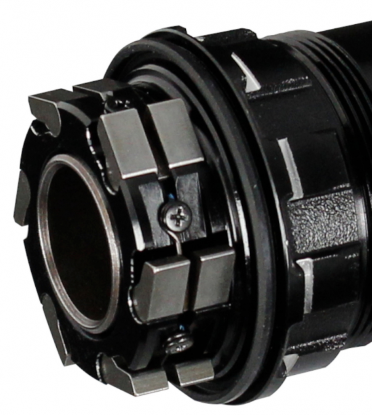

Danke euch. Sollte jetzt besser passen, wenn man sich die Sperrklinken ansieht ists fast klar dass der von mir bestellte nicht passt. Der verbaute HG hat auch dieses Layout mit den geteilten Klinken.
XDR passend
XDR falsch

Laut diesem Beitrag hier sollte auch die B Freilauf Version passen (der im Thread behandelte R3 Stealth LRS hat die selben Naben).
Die B Version gäbe es bei bike-components wenn lieferbar.
Der bestellte Freilauf passt nicht, da offensichtlich nur in dem RD Fifty Novatec Naben stecken. Die anderen DXC Laufräder haben Straightpull-Naben die nicht nach Novatec aussehen.
Genau…habe ich auch so verstanden nach Recherchen samt Kontakt mit Kundendienste
Hol dir den Freilauf direkt von novatec
