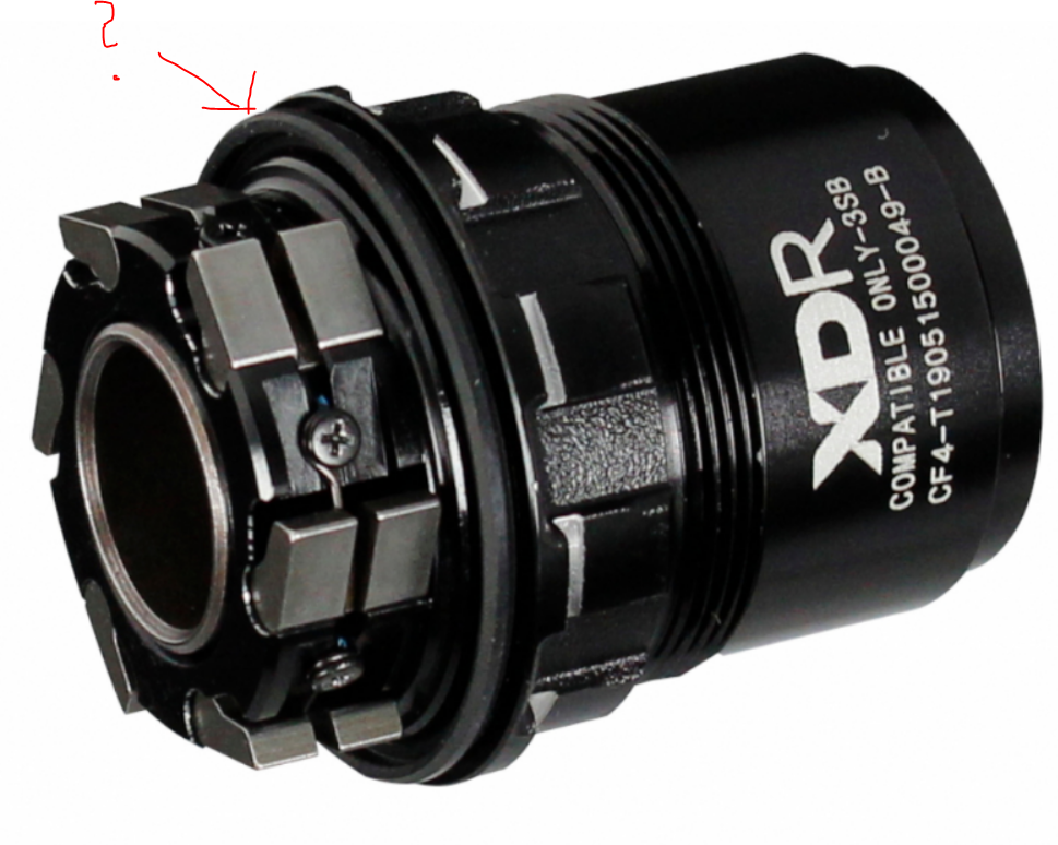

RCZ Novatec R5 Laufradsatz
Auf dem Freilaufkörper ist ja ein Dichtring - ist der vom alten Freilauf vielleicht in der Nabe stecken geblieben?
Das wäre auch meine Vermutung
Herzlichen Dank schon mal für die Vermutung/Einschätzung.
Ich werde das heute Abend nach der Arbeit nochmal zerlegen und ggf. weitere Fotos einstellen, es war mir aber nicht aufgefallen...
Ihr meint den in der Abbildung markierten Dichtring, oder?
War beim Freilauf nicht auch eine andere endhülse dabei?
Ich kenne das bei meinen Naben nur mit anderen endhülse für XDR, da der Freilauf ja auch andere Maße hat.
Nein, leider war keine andere Endhülse dabei, der Freilauf kam genau wie abgebildet, eingepackt in Luftpolsterfolie.

Re: RCZ Novatec R5 Laufradsatz
ja genau der ist gemeint
