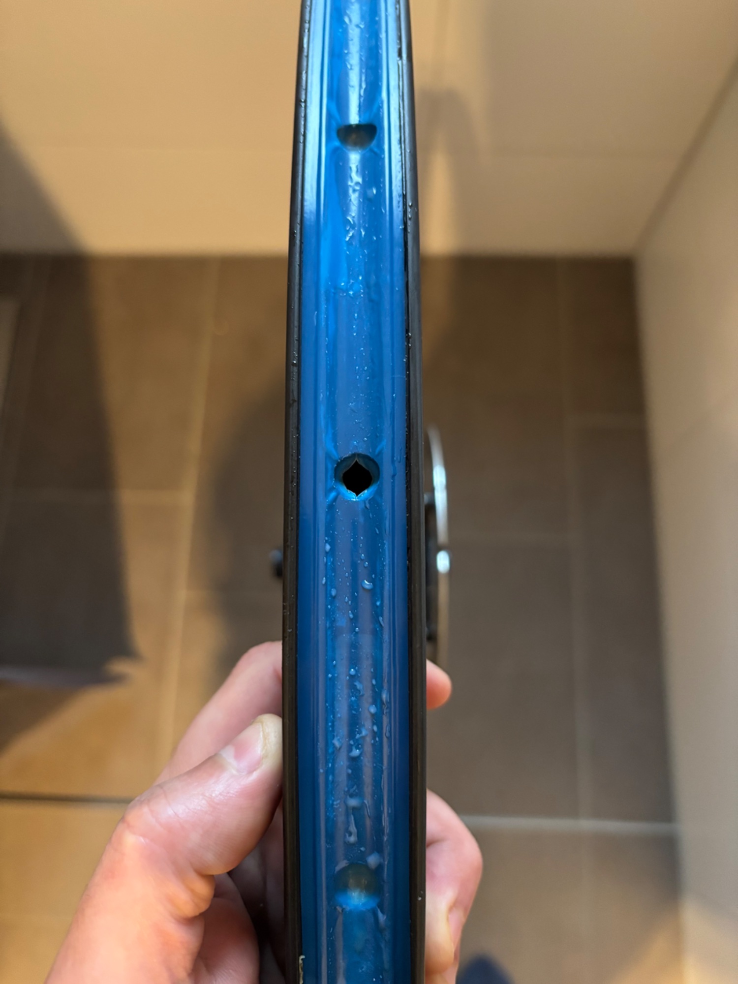

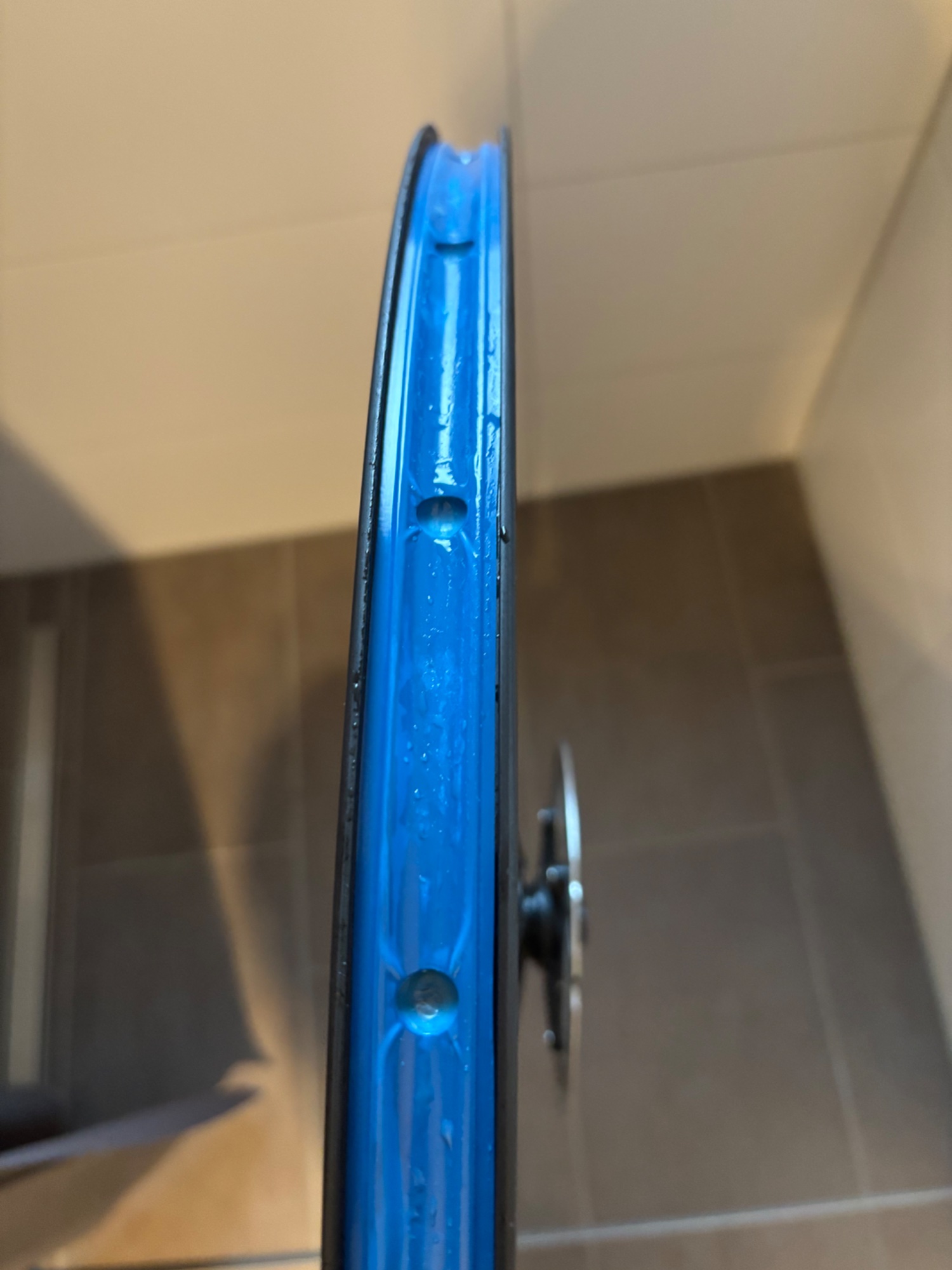

So. Mit ist nun zum 2. Mal das Felgenband durchgeknallt. Bin ich der einzige, dem das regelmäßig passiert?
Auf dem Foto sieht man ganz gut, dass es schön in der Mitte passiert, womit ich eine scharfe Kante ausschließen kann.
Auf dem anderen Foto sieht man ganz gut, dass die anderen Löcher auch ganz schön unter Druck standen. Ist evtl das Band zu dünn?

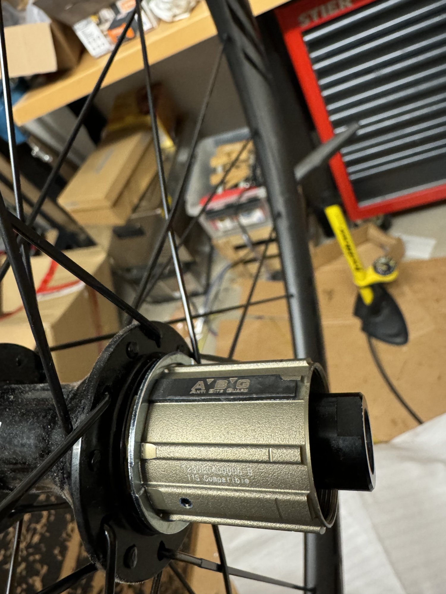

Ja 12-fach MTB Kassette mit GRX Gruppe :-). Die aber einen Microspline Freilauf benötigt. Daher die Frage: Ist das der Richtige für die Novatec R3 Carbon ?:
https://www.eshop.novatecwheels.eu/...-ms-6-bolt-or-center-lock-oem/p-5446928.xhtml
Lt. der Tabelle S.28 in diesem pdf https://www.messingschlager.com/content/prospekte/de/Novatec_2024.pdf
eher nein.
Allerdings taucht bei der in den R3 verbauten HR-Nabe https://www.eshop.novatecwheels.eu/...s-with-novatec-laser-logo-oem/p-1884692.xhtml unter "Related Products" der von dir aufgeführte Freilauf auf...
Falls jemand seine "aktuellen" Novatec R5 (Innenweite: 21mm) mit D791SB-CL (VR) und D792SB-CL (HR) Naben aufgrund von Gravel und GRX 12x auf Microspline umbauen möchte, muss bis ca. Juni/Juli 2024 warten. Habe bei Novtec nachgefragt. (https://www.eshop.novatecwheels.eu/contact.xhtml)
This micro-spline set is on start production and will be in our stock about Jun/2024.
Product number 210928 :
FHB B2, Micro Spline + Axle X12 12x142, steel, 4 pawls, w/oil seal for D792SB-CL-X12-A4S,OEM

Hier gibtes den richtigen Freilauf.
Einfach Tesa 4289 in 2mm größer als Innenweite der Felge nehmen, dann passiert das nicht. Bei Novatec R3/R4/R5 sollte das damit 23mm sein.
Bei der Breite stimme ich zu.
Aber das Tesa kommt mir nicht nochmal ins Haus. Auch wenn es noch so billig ist...
Das habe ich in zwei verschiedenen Breiten hier rum liegen und es ist mit Abstand das schlechteste Tubelessband, das ich bisher hatte. Es klebt richtig schlecht und ist zu hart.
Ich ärgere mich jetzt noch darüber, dem Zeug tatsächlich eine zweite Chance gegeben zu haben.
