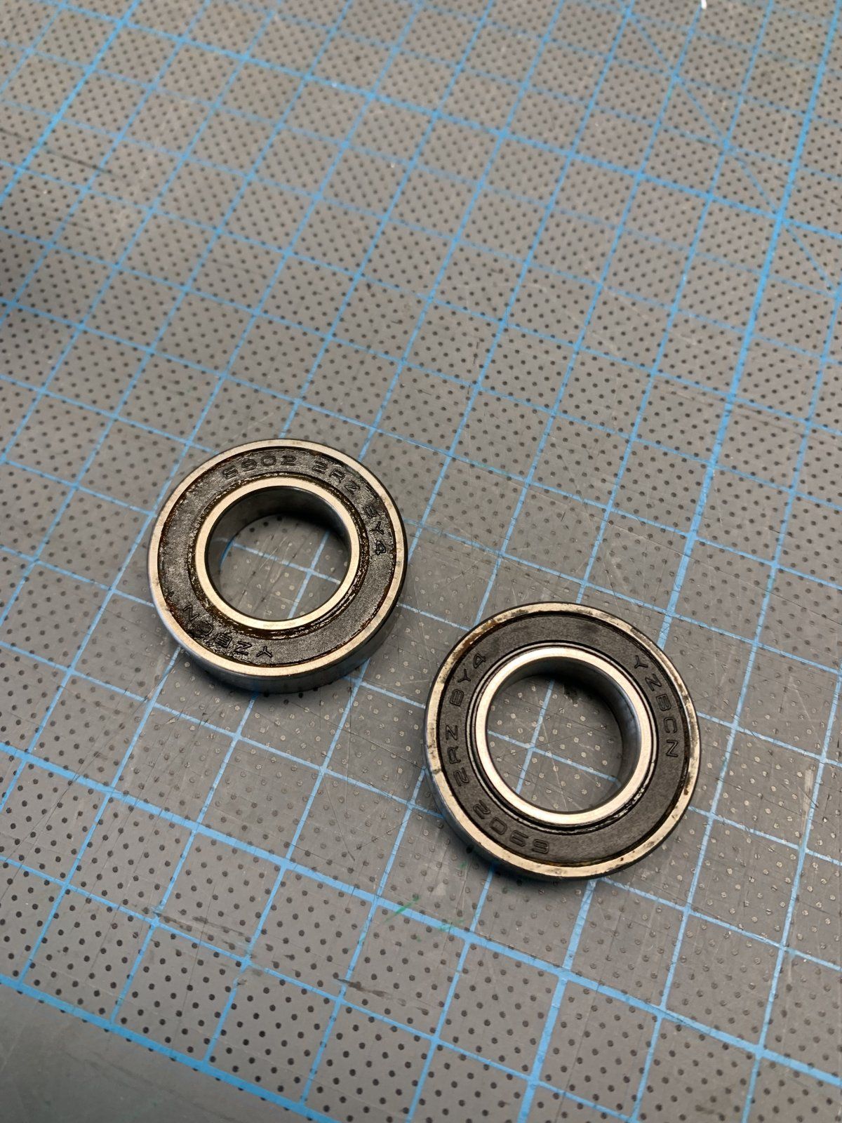

Die alten schauen so aus:

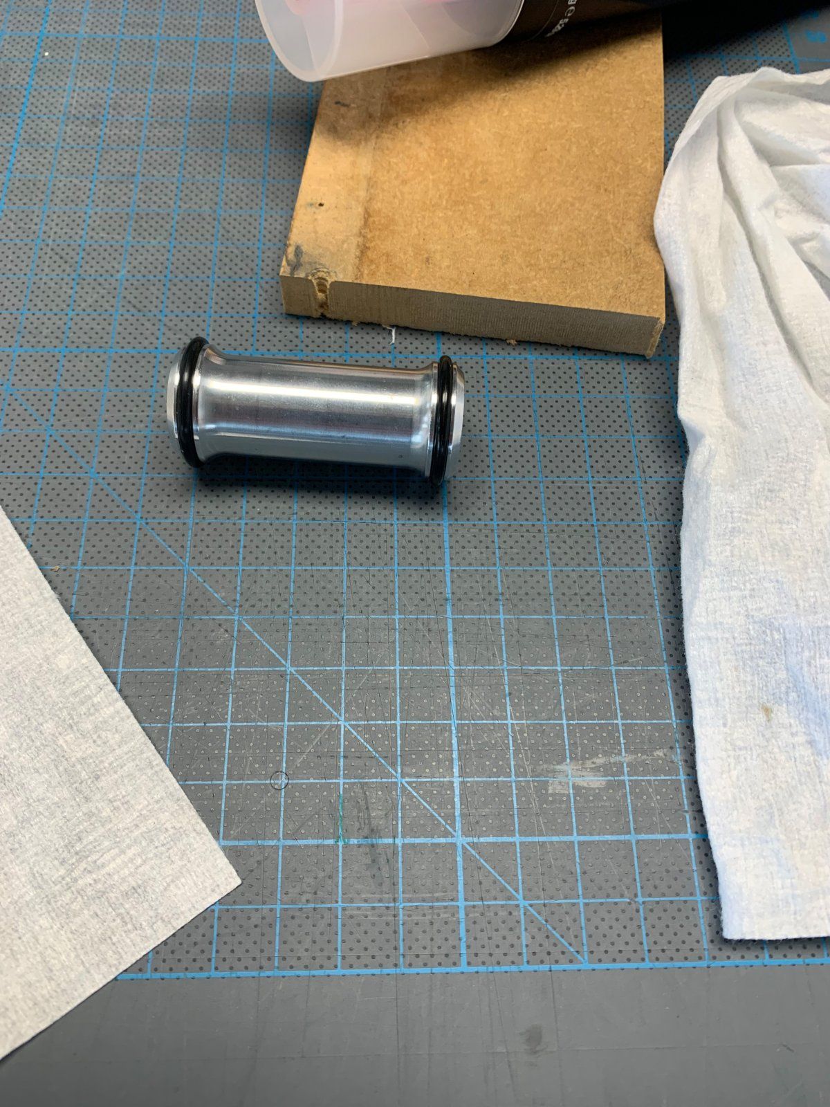

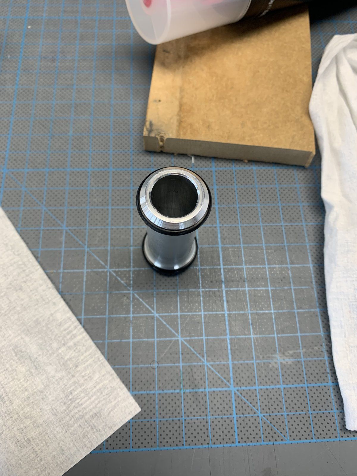

Anhang anzeigen 1413068Raus gingen sie nach ein wenig herumprobieren dann doch recht schnell.
Das seitliche wegdrücken der Alu-Hülse klappt aber hier nicht, da diese an beiden Seiten einen Kragen hat.

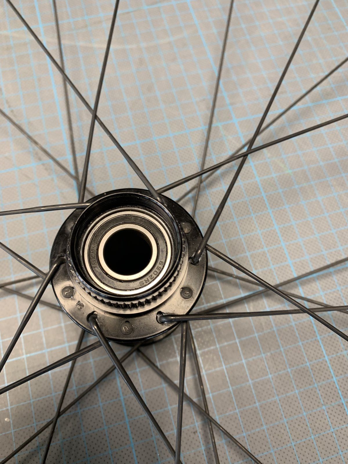

Hast du die Lager am Hinterrad mittlerweile schon gewechselt? Sind dort die gleichen Lager verbaut?
Was für Werkzeug zum Ausbau bzw. Einbau der Lager benötigt man?
Ja, hatte ich kurz nach dem Vorderrad gemacht – sind die gleichen.
Kein besonderes Werkzeug, irgendetwas passendes zum Aus- und Eintreiben.
Habe mir mal das Vorderrad angeschaut und die Endkappen abgezogen. Wo/Wie setze ich denn da Werkzeug zum Austreiben an? Hat da wer ein Bild / Video für mich als Laien, der das zum ersten Mal macht? Danke 🙏
