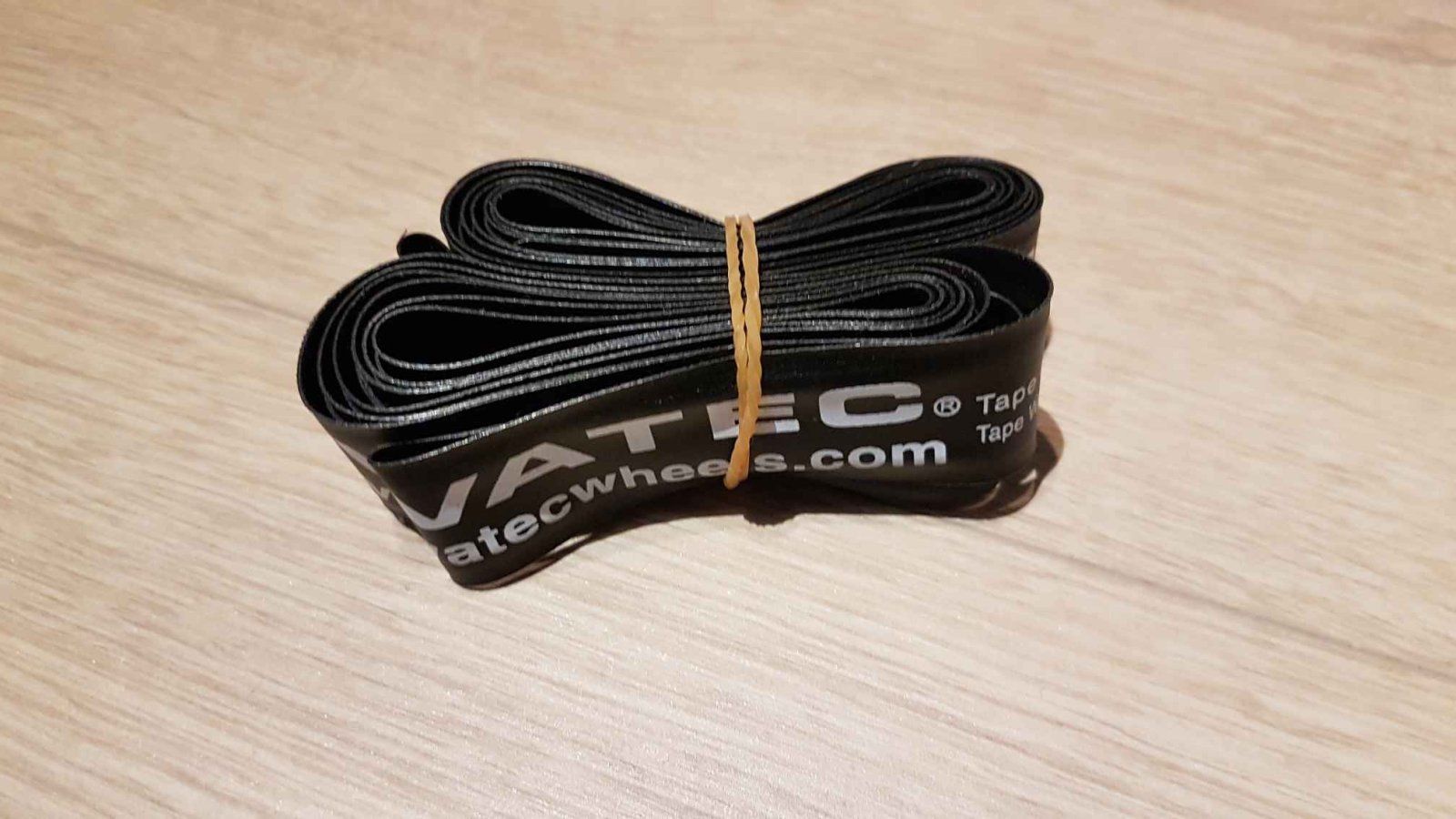

Das orig. Felgenband ist ab Werk nur locker drum herum gespannt und muß, wenn man tubeless fahren möchte, gegen ein neues geklebtes TL Band ersetzt werden.
Tesa 4289 in 23mm paßt, gibt es bei ebay für 12 Euro
