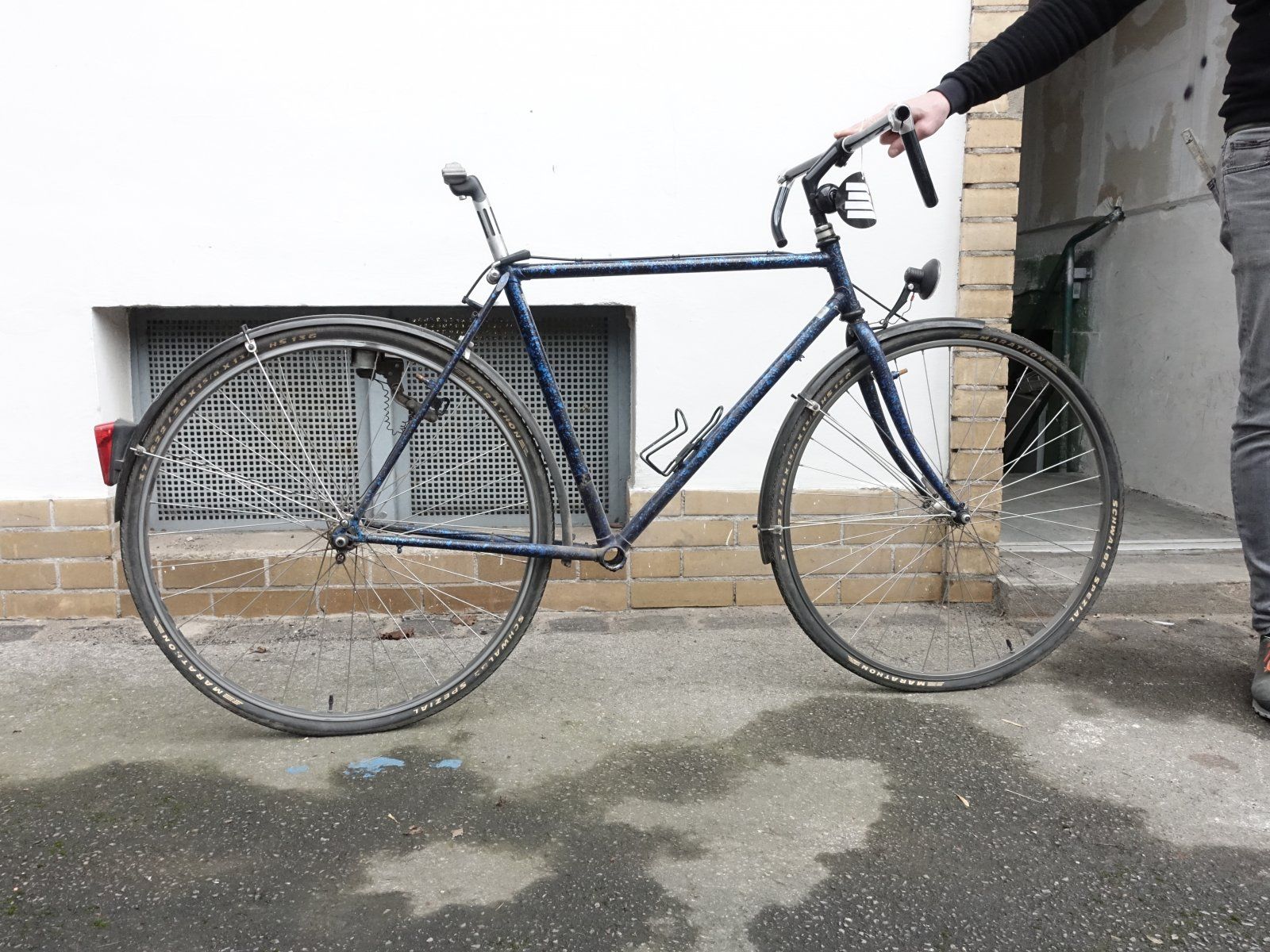

Liebe Radonneure.
Ich hoffe es ist ok wenn ich meine Frage kurz hier stelle:
Mir wurde von einem sehr netten Forumisti ein Rahmen angeboten mit RH52cm (c-t vermute ich?) und OR 55,ebbes (c-c). Ich selbst bin 172cm bei 81cm SL.
Ziel ist der Aufbau eines Radonneurs mit Schutzblechen, festem Licht etc. und Rennlenker!
Jetzt habe ich etwas bedenken wegen des Oberrohrs. Könnte zu lang sein, vor allem in Kombination mit der durch RH52 zu erwartenden Überhöhung. Allerdings sind kürzere OR bei kleinen Rahmen (ich fahre 52er bis 54er Rahmen c-c) und Reiseradgeo schwer zu finden habe ich den Eindruck?!
Meine Frage wäre, wie schätzt ihr das "auf den ersten Blick" bzw. "aus dem Bauch heraus" ein.
Einschätzungen zu meinen Fragen wie:
  • Ist doch ne klassische Reisegeo, müsste passen
  • Lass es, für dich viel zu lang
  • Das ist ein Trekkingrahmen, mit dem Rennlenker wirds zu lang
  • Probiers doch aus, könnte passen
  • OR-Länge geht in Ordnung, Lenkwinkel ist ja flacher als beim RR
  • Aufsteigender Vorbau wirkt der Überhöhung genügend entgegen
...würden mir sehr helfen!
Ich fahre aktuell gerne und auch mal
über 100km RH54/OR54 und RH54/OR55,5. Das sind dann eher "Radonneusen" (wenn überhaupt, oder einfach Rennräder) und ich merke einfach das ich für richtig lange Distanzen etwas deutlich bequemeres brauche, neben den anderen Anforderungen wie Schutzbleche, Licht, dickere Reifen etc.
Herzlichen Dank für eure Einschätzungen und Tips!
Simon
Ich wäre für "Probiers doch aus, könnte passen".
Ich fahre (mit 1,78m und SL 82) ein Rahmen das einen Rahmenhöhe von 58,5cm (C-T) und ein Oberrohr mit 57 (C-C) hat. Das ist mir vielleicht etwas zu lang, ja. Habe aus dem Grund eine Sattelstütze ohne Setback und einen Vorbau von "nur" 80 mm. Fahre das aber Problemlos auch länger (bis jetzt bis max 12 Stunden).
Nachtrag: Finde den Rahmen eigentlich ganz cool vor allem die Lackierung! Alle Teile in Schwarz, dann sieht das auch noch Bombe aus glaube ich :D

Würde mich für die Antwort: Mit dem Vorbau sollte es gehen entscheiden!
Ist das ein Kwadie Rahmen??
Habe auch einen Kwadie Rahmen mit einer speziellen Lackierung.
1. Eindruck: Trekker.
Habe ich auch im Carport stehen und wird seltens genutzt (kein Rennlenker, da der Kindersitz vorne drauf ist), da schwer, behäbig und nicht sehr schön.
Wenn du wirklich klassisch (siehe Titel) unterwegs sein möchtest, dann wohl nicht mit diesem Rahmen.
Ich hatte dieses Projekt für meine Frau im Auge, aber sie meint, sie hat genug Räder (o_O). 55,5 c-t, Oberrohr 54,5. Leider fehlt die orginale Gabel und die Einbaubreite müsste man noch mal erfragen, da der Verkäufer 50er/60er angibt, könnten das auch nur 120 mm sein.
"Schwer"? Ohne die beiden Gepäckträger, Lowrider, Kindersitz und den Ständer wird das Ding schon sehr, sehr viel leichter ;)
Das flache Sitzrohr schiebt dich noch weiter nach hinten, um noch mit RR-lenker zu fahren.
Interessant das du das sagst.
Ich hatte das genau anders herum verstanden:
Davon ausgehend das der "Setback" also die horizontale Position des Sattels (besser: der des Auflagepunktes der Sitzknochen auf dem Sattel) eine feste Größe ist, quasi der Sattel horizontal immer gleich weit hinter dem Tretlager eingestellt wird, "frisst" ein flacherer Sitzwinkel Oberrohrlänge weil der Sattel weiter nach vorne gestellt werden kann/muß um den gleichen Trelagerabstand zu haben wie im Vergleich zu einem Rahmen mit steilerem Sitzwinkel. Es ist also (wenn sonst alle Faktoren identisch wären!) bei einem Rahmen mit steilem Sitzwinkel mehr Oberrohr vor dem Sattel "übrig" als bei einem Rahmen mit flacherem Sitzwinkel.
Wenn man sich das mal mit nem Stift schnell auf nen Zettel kritzelt wird der Zusammenhang sofort klar!
Quelle: Dieser extrem informative aber etwas anstrengende Thread
[EDIT] Nur zur Visualisierung mal schnell gebastelt, Effekt ist in echt viel kleiner. Wenn man sich jetzt den Sattel vorstellt und das dessen horizontale Position in Relation zum Tretlager immer gleich sein soll ist der Zusammenhang klar. Oder hab ichs doch falsch verstanden?
