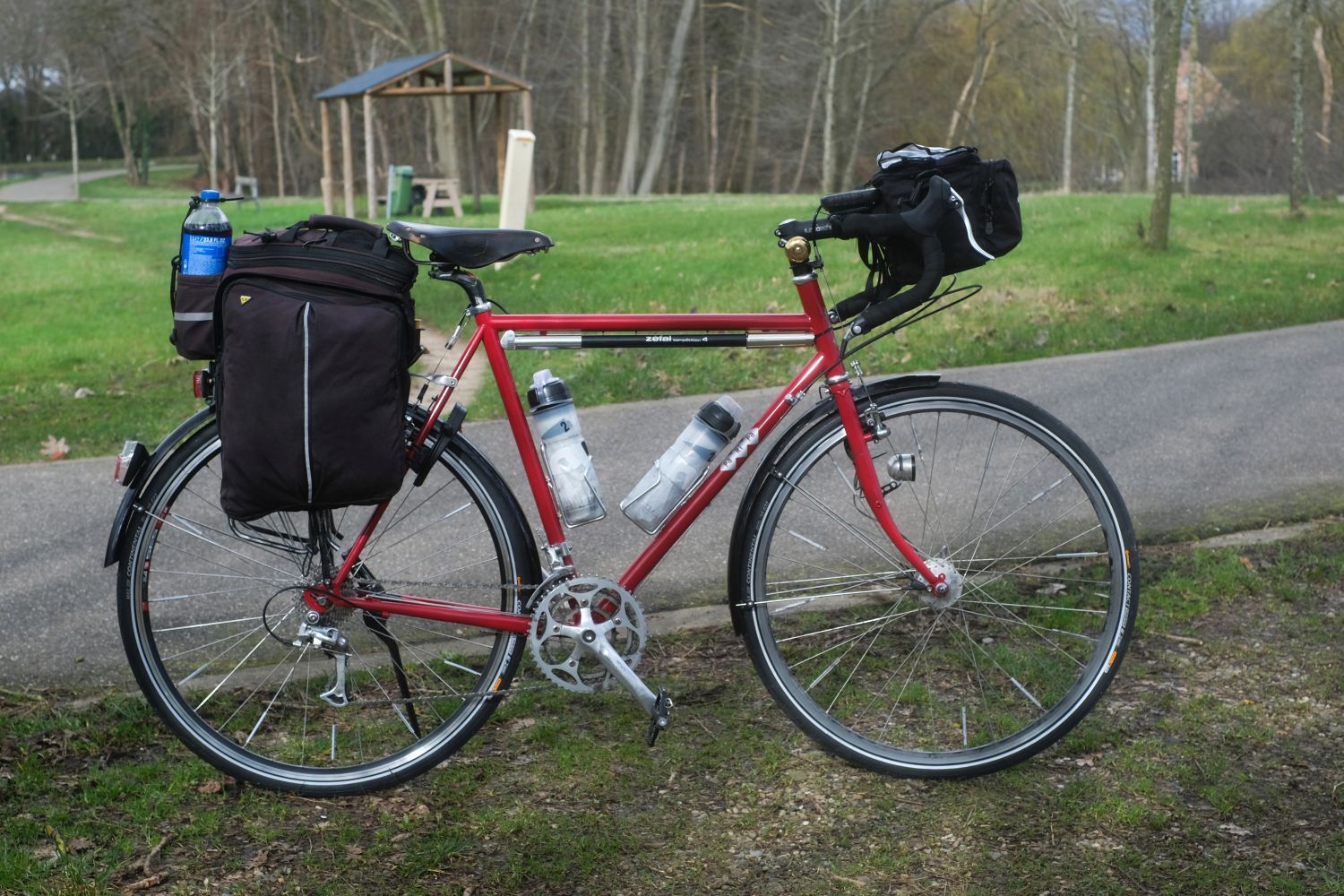

Langsam wird das neue Reiserad fertig. Neuer Rahmen (Paripa JWD, die Teile stammen grösstenteils vom Bob Jackson)
Ich habe jetzt mal eine möglichst dumme Frage: warum? war das alte kaputt (wie bei mir), schlechter oder einfach nur älter?
warum vorne keine Lowrider? Eigentlich gibt's ja immer Verbesserungen oder altersbedingt notwendige Veränderungen, aber dann nimmt man ja nicht größtenteils die Teile des Vorgängers.

Der alte war verunfallt.

Einen vorderen Gepäckträger wird vor der ersten grossen Reise montiert, da kommt einer von Surly dran, sowohl Lowrider als 'herkömmlicher' Gepäckträger. Ich kaufe am liebsten einzelne Rahmen die ich dann nach eigene Ansichten aufbaue. So ein Rad wächst ständig weiter und wird während seines Lebens immer an das Alter und die Macken des Fahrers angepasst.
Das sloping zu vermeiden, finde ich ehrlich gesagt ... seltsam bis ... . Auch von der Optik her. Sieht krampfhaft gewöhnungsbedürftig aus.
Das sloping zu vermeiden, finde ich ehrlich gesagt ... seltsam bis ... . Auch von der Optik her. Sieht krampfhaft aus.
Ist mir erst durch deinen Beitrag aufgefallen, vorher habe ich mich am geraden Oberohr erfreut.
Meine Frage an @Ivo
Gibt es heutzutage nur noch solche langen "Steuerrohre". Die Rahmenhöhe wirkt auf mich jetzt nicht so groß, ohne dass der Sattel * weit rausgezogen wäre. Vielleicht habe ich da was verpasst.
Meine Frage an @Ivo
Ha! Jetzt ist es mir auch erst aufgefallen. Gibt es einen Grund dafür, für die Verlängerung?
Mehr "Fleisch" für den Vorbau/Gabelschaft oder macht es das vorne irgendwie steifer?
Die Rahmen sind für gewindelose Steuersätze gebaut (für Gewinde gibts gegen Aufpreis). Damit kann also der Vorbauauszug simuliert werden.
Für mich eher weniger Gewöhnungsbedürftig als sloping. Mein Fahrradmanufaktur hat fast die gleiche Masse laut moderne Rechnung (Stack/Reach), ist aber Sloping. Da gefällt mir ein horizontales Oberrohr mit durchgezogener Gabelschafte indeutig besser.
Der Rahmen ist Konfektionswahre, leider nicht verfügbar in meine Idealgrösse, 1-1,5zm kleiner wäre besser gewesen.
Am Bob Jackson hatte ich einen richtigen Spacerturm, das wird heutzutage von der Stylepolizei auch nicht gemocht. Ich werde mal experimentieren mit einen Spacer obendrauf, der Lenker darf 1-2zm runter.
