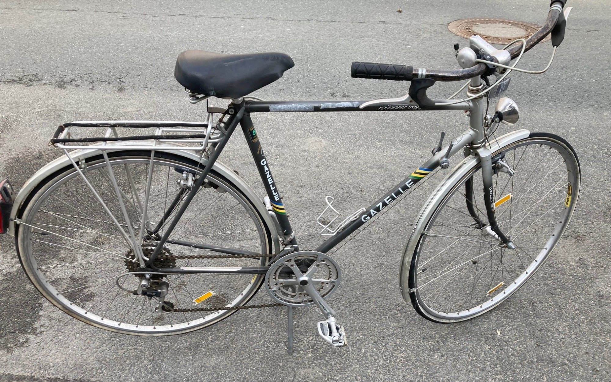

hallo zusammen,
wie im "Nimm-Du-es ..."-Thread geschrieben, habe ich mich der sperrmüllgefährdeten Gazelle Randonneur angenommen. Das Rad muss ziemlich lange (zum Glück im Trockenen) gestanden haben (siehe unten, wie ich es vorgefunden habe). Der Rahmen sieht auf den ersten Blick sehr gut aus (die Streifen am Oberrohr sind nur Reste von Papieraufklebern). Die Teile sind ziemlich wild zusammengewürfelt (Deore XT, 600 Tricolor, 105, ...), vielleicht wurde es als Frameset gekauft und aufgebaut.
Sattel, Lenker und Pedale werde ich auf jeden Fall tauschen. Die 105er Kurbel gefällt mir daran auch nicht wirklich. Habt ihr vielleicht Ideen, welche Komponenten gut daran aussehen würden / passen, bzw. was würdet ihr daran machen?
Danke euch!

Sehr gut, bin froh, dass es im forum gelandet ist!
Würde erstmal das setup auf Komfort und fahrtauglichkeit testen (natürlich mit neuem Sattel und Lenker und Pedalen) und dir dann Gedanken über die Komponenten machen.

Normalerweise wurde dieser Rahmen in der Tat als Frameset verkauft, es gibt also keinen 'Katalogzustand'. Du bist vollständig frei in deiner Teilewahl ;)
Bei Reiseräder wurden ja oft im Laufe der Jahre Teile ausgetauscht gegen neuere, du brauchst also sogar nicht Periodenkorrekt auszustatten.

Danke! 'Katalogzustand' ist eh nicht das Ziel - es soll nur insgesamt stimmig aussehen und vor allem gut laufen.

Freut mich, dass sich einer des Rades angenommen hat.
Auf Dropbar umrüsten, Mischung Shimano XT dreifach und 600 wäre ein guter Anfang.

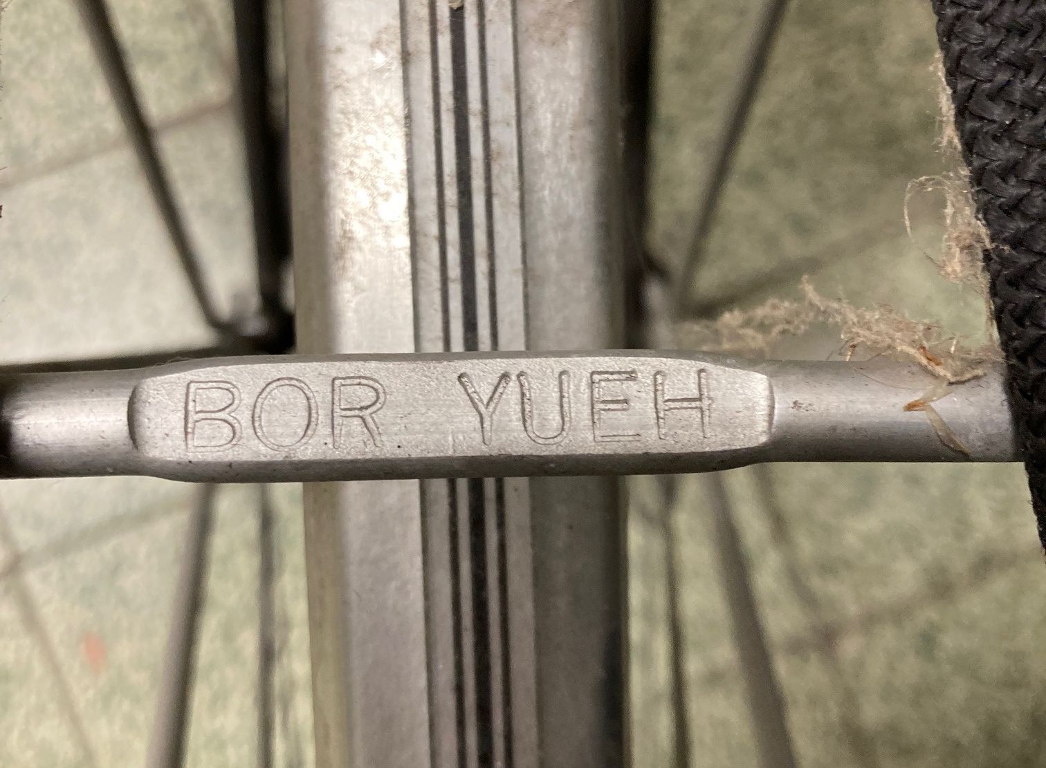

Kannst Du nachsehen, welche Marke der Träger hat (müsste in die Abflachung der mittleren Strebe gestanzt sein)?

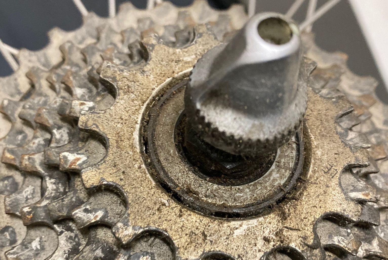

Ist das eine Freilauf- oder Kassettennabe?

Da passt ja ein Frontrack an die Gabel
Hab noch einen für ne Hand voll Dollars

Die erste Schmutzschicht habe ich soweit entfernt, darunter konnte ich nun auch die Seriennummer erkennen, die auf 1987 schließen lässt. Weil danach gefragt wurde: die Nabe ist eine 36-Sp Nabe FH-6400 (Kassette, ob für HyperGlide oder UniGlide muss ich noch mal nachsehen) und der Gepäckträger ist von BOR YUEH. Wo bekomme ich denn ein neues Gummiband für den Gepäckträger? Die Montageösen scheinen sich aufbiegen zu lassen, das Band sollte also austauschbar sein.
Ich werde das Rad etwas bequemer aufbauen und einen SR North Road Lenker montieren, der hier noch irgendwo liegen muss.

Am Zahnkranz sieht man, dass das letzte Ritzel aufgeschraubt ist, also UG.

Danke fürs Angebot. So viel will ich gar nicht ändern. Schaltwerk (RD-M730), Canti (BR-M730), Schalthebel (SL-6400) und Naben (FH-6400) sind ein Mix aus Deore XT und 600 Tricolor, den ich sicher so belassen werde. Ich werde jetzt erstmal das Übliche machen (Lager, Züge) und in Zukunft vielleicht auf die entsprechende Kurbel/Umwerfer-Kombination FC/FD-M730 bzw. FC/FD-6400 umsteigen, falls mir schöne Exemplare vor die Füße fallen.
Ist das Innenlager zwischen den damaligen XT/600/105-Serien eigentlich kompatibel, oder müsste ich beim Wechsel auf die XT-Kurbel auch das Innenlager tauschen?

Die Wellenlänge musste der entsprechenden Kurbel angepasst werden
