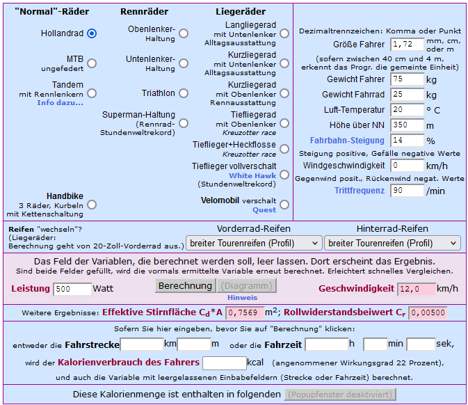

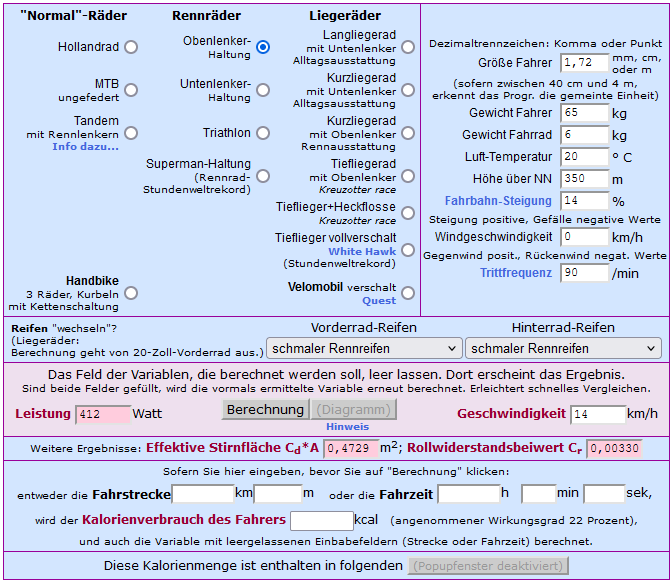

Du brauchst doch nur die Angaben zu seiner Leistung zu lesen => 14km/h an einer 14% Steigung!
Auch als Bergfloh braucht es dazu >6W/kg.
Selbst ein Pedelec ist da bei 600W nicht viel schneller....

Ne, die Dauerleistung ist 250W, die Maximalleistung ist z.B. beim BOSCH Performance Line 600W. Die Max. Unterstützung ist allerdings 400%.
Mit 100W Eigenleistung hätte man also 500W Gesamtleistung zur Verfügung und man würde mit dem Pedelec kurzfristig etwa 12km/h an der 14% Steigung fahren können.
