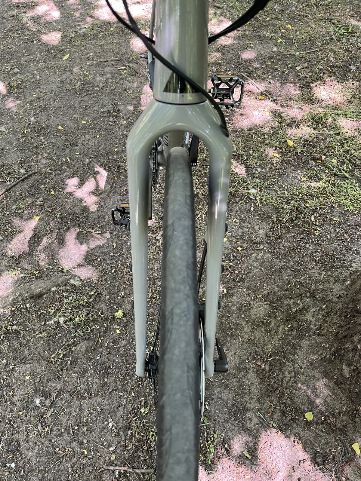

Wie erwähnt: Das Fahrgefühl ist ein anderes. Abhängig von der Reifenbreite. Da ich keine 25er gefahren bin, sind es jetzt keine Welten. Aber auch schon ein P1800 rollt anders und leicht flinker als ein gravel Laufrad. Deutlicher spürbar wird dann der Schritt vom gravel lrs zum Carbon. Aber ob einem der Unterschied 800-1400€ wert sind? Sehr individuell.
Carbon mit 30er GP läuft bei mir minimal schneller als P1800 mit selben Reifen, 1 max 2 km/h bisher auf meinen Feierabendrunden. Die haben aber auch quasi 0 Steigung. Das würde sicher nochmal anders aussehen.
Würde ich nicht eh in 1-2 Jahren nen neuen Renner wollen, der dann direkt diese Räder bekommt, hätte ich das Geld wohl nicht investiert. Find das Fahren jetzt damit aber schon sehr schön. Und auch die Optik mag ich einfach. Das sind aber eher „weiche“, sehr subjektive Faktoren. Keine reine Endgeschwindigkeit. Da holt regelmäßiges Training sicher mehr raus.

Das wär tatsächlich n Satz, den ich mir angeschaut hab und der Preislich im Rahmen wäre. n Carbon Laufradsatz wär Wahnsinn, aber den krieg ich aktuell finanziell nicht unter.
Wieso hast du dich für 30er GP und nicht für 32er entschieden? Laut Rollingresistance sprechen wir da ja von 0,6W unterschied bei 4 Bar. Hat das einen speziellen Grund oder hattest du die schon daheim?
PS: Tolle Farbe vom Grizl :)

Hatte den Satz noch. Die P1800 hatten nur 19mm Maulweite, daher wollte ich damals keine 32er.
Persönlich würde ich keinen Satz mehr mit so geringer Maulweite kaufen, wenn man eh 30-32er Mäntel fahren will.
Auf der 21er Felge bauen die 30er Reifen auch breiter auf
