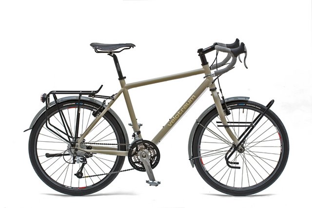

Einen ordentlichen Reifen: Panaracer Pasela-TG. Wahlweise auch faltbar und im Ausland auch als 27 x 1-1/4 zu haben. Nicht nur eine Empfehlung, weil es den auch mit fleischfarbener Flanke gibt.
Und dann bitte auch dieses Rad dazu:
attachment.php
Ich hab's mal ganz frech von mochet aus dem Parallelforum (KdM Oktober 2012) geliehen. SO muss ein Reiserad aussehen :daumen:
