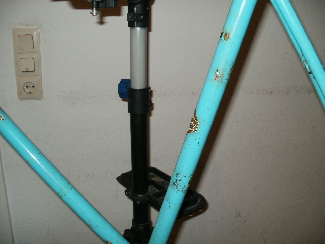

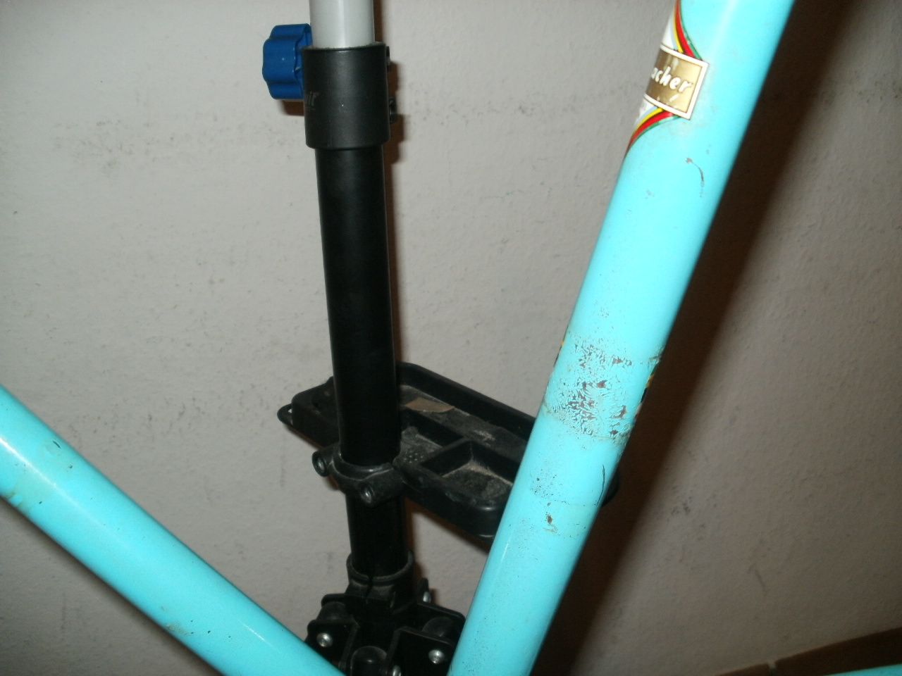

Da ich kein Orangenreingerkonzentrat oder UHU Klebstoff Entferner
zur Hand hatte, habe ich es mit Ballistol und WD 40 versucht.
Benzin, Alkohol, Spiritus und Co lösen oft den Kleber gut an und verteilen ihn auf einer größeren Fläche. Ich nehme für alten Kleber meist WD40, da passiert das nicht und es greift eigentlich auch keine Oberflächen an.
Zeig mal bitte demnächst den ganzen Rahmen und vielleicht bei Tageslicht.
Sehr gute Arbeit bisher 👍🏼
Mit WD 40 habe ich auch die meisten Rückstände weg bekommen.

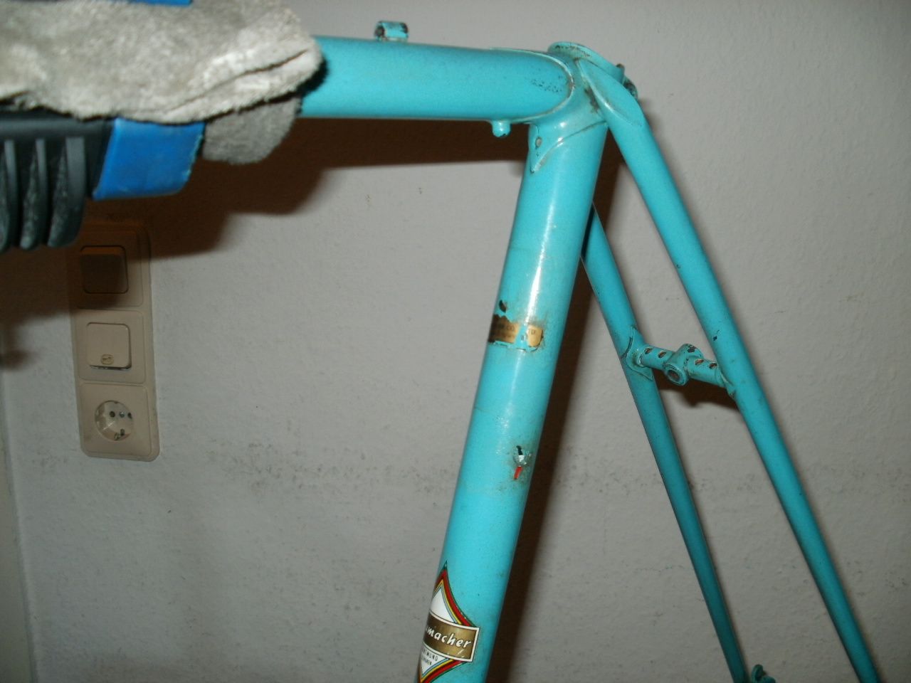

Was aber nicht weg geht....

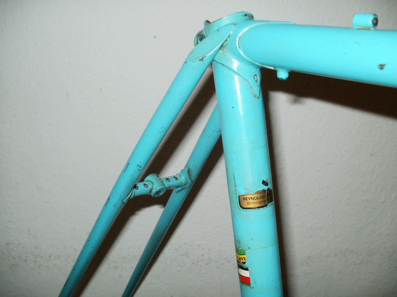

....ist diese grün-gelbliche Verfärbung, links vom Reynolds Decal und
auch links neben dem Schumacher Decal.
Da scheint der alte Kleber ausgetreten zu sein und hat sich mit Schmutz,
Rost, Dreck etc. vermischt.
Ich vermute schon, dass das eine Verfärbung im Lack ist....werde es noch mal
mit Schleifpaste versuchen und sonst bleibt es so.
Ja, vielleicht ist der Kleber da eine Verbindung mit dem Lack eingegangen. Ich finds aber als Aufkleber-Epiphanie nicht so schlimm, als wenn es irgendwo wäre. Daher wäre ich auch für lassen, wenns nicht will.

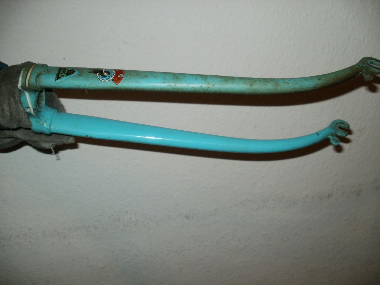

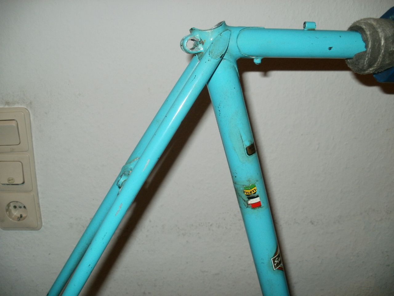

Da es den ganzen lieben Tag nur geregnet hat, habe ich noch
etwas die Wattestäbchen geschwungen und einige unschöne
Stellen an den Muffen beseitigt.
Der Rahmen ist somit soweit fertig, bis auf wenige Stellen an den Muffen,
im Bereich der Linierungen.
Aber sonst bleibt das jetzt so.

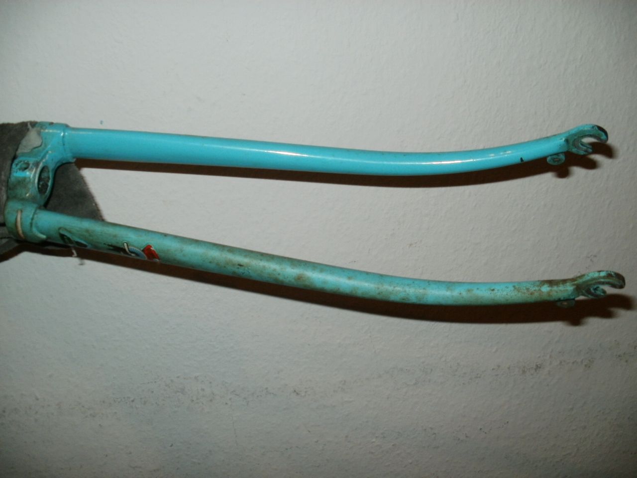

Zum Vergleich mal die noch unbearbeitete Gabel.
Der Rahmen kann sich sehen lassen. Der Unterschied zur Gabel ist frappierend.
Ich sprühe schmockige Sachen mit Dasty Classic ein und spüle mit Wasser ab.
Ggf. mehrfach.
Das dauert etwa 10 Minuten.
Vorher kurz bei den Decals testen, ob da nichts kaputt geht.
