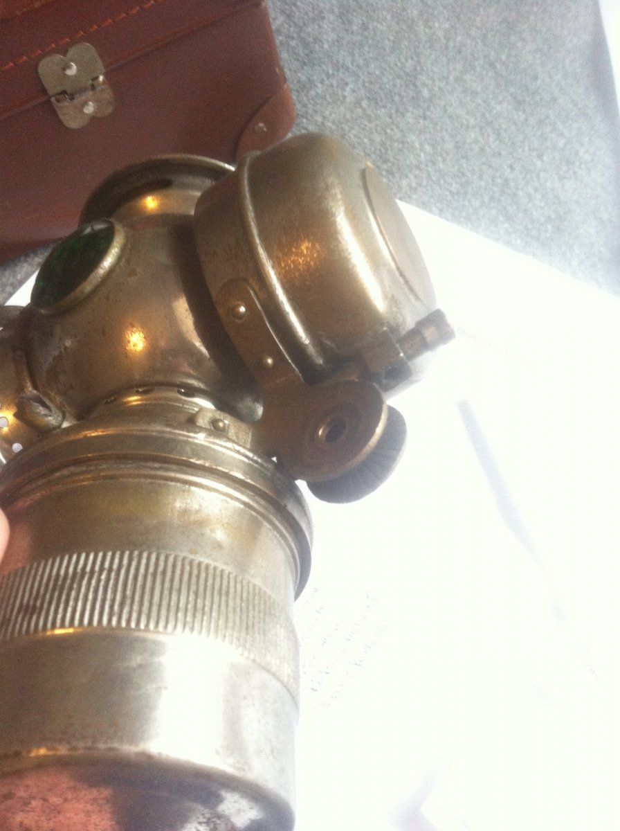

ich hab eine Karbidlampe an der sich leider nicht die übliche Wippe für die Montage am Radl befindet sondern so aussieht:
Da ich solche Montagepunkte zwar an andren Lampen im Netz finde aber sie nie montiert gefunden habe befürchte ich das es eher eine Motoradlampe ist denn eine fürs Radl. Oder =?
Dank und Gruß!
Dank und Gruß!
Letzte Woche in Augschburg hätte man dir da bestimmt helfen können, da hattest du aber nur so Aluzeugs rumgeschoben. :bier: So eine Halterung sagt mir jetzt leider nix.
MfG Jens
Die Wippe heißt übrigens Schwebe und Herr Fingerhur oder der Ivan kennen sich da sicher gut aus. Motorradlampe glaub ich eher nicht, die waren dann oft schon größer und hatten auch oft eine Schwebe.

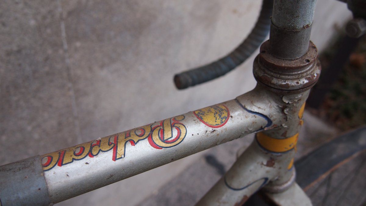

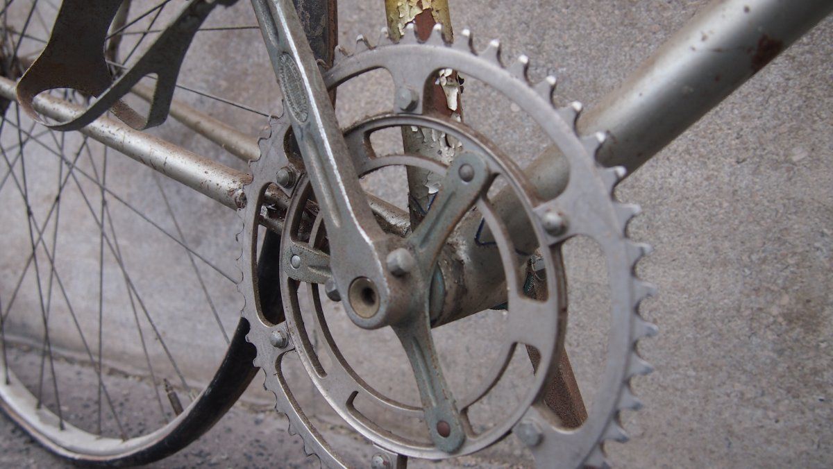

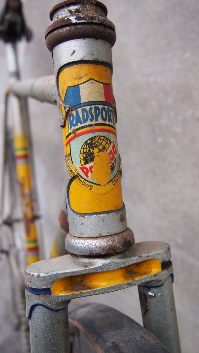

Bei mir steht schon seit anderthalb Jahren ein alter, übertünchter Steherrahmen samt Anbauteilen in der Ecke, der eine lange und bewegte Geschichte hinter sich zu haben scheint. Die Ursprünge liegen wohl – ganz im Sinne dieses Threads – vor dem Ende des Zweiten Weltkriegs. Auf dem Steuerrohr befindet sich ein Steuerkopfschild von Victoria. Es dürfte sich um so eines handeln:
Vielleicht kann einer der Spezialisten den Zeitraum, in dem diese Ausführung Verwendung fand, ja datieren, auch wenn es – wie so manches Anbauteil – später hinzugekommen sein könnte.
Hinweise auf und fundierte Spekulationen über den Rahmenbauer sind natürlich erwünscht.
Und die obligatorischen Bilder zur Einschätzung findet man hier:

...wie bereits im Polauke fred gezeigt,ist mir ein interessanter Bahnrahmen zugelaufen,der sich nicht so genau
datieren lässt....
...beim Nachfassen und Anruf beim Verkäufer stellte sich heraus,daß dieser den Rahmen von einem Vereinskollegen geschenkt bekommen hat
und sich dann bei Polauke eine neue Gabel löten ließ.Daraufhin wurde der komplette Rahmen samt Gabel von Polauke neu lackiert.
Datieren lässt sich das Ereignis auf Mitte/Ende der 50er Jahre.
Ich nehme an ,der Rahmen ist entweder Vorkrieg oder kurz nach dem Krieg gefertigt worden.
Bei einem befreundeten Sammler habe ich einen Bismarck-Rahmen gesehen,der mA ähnlich ausschaut.
Zudem könnte ich mir auch vorstellen ,daß es ein Dürkopp ist,aber das sind lediglich Vermutungen.
datieren lässt....

An die richtig langen und grauen Bärte unter euch,
Dank und Gruß!
Wende Dich vielleicht mit dieser Frage mal an den Forumskollegen @schladitz , der ist langjähriger "Alt-Rad"-Freund, -Sammler und -Kenner. Er veranstaltet auch das inzwischen schon traditionelle Wintertreffen des Vereins Historische Fahrräder e. V. in Erfurt, wo man natürlich geballte Alt-Fahrrad-Kompetenz antreffen kann ...
Ansonsten vielleicht hier noch meine '2 Cent' zum Thema: Eine Karbidlampe ohne Schwebe (oder anderweitige Federung) scheint mir nicht sinnvoll zu sein, bzw. wird auf schlechten Straßen (= seinerzeit den meisten Straßen) nicht gut funktioniert haben, da es bei harten Stößen ja immer "Verschlucker" in der Acetylengasproduktion gegeben haben muss, oder die Lampe z. B. wegen schwappenden Wassers dann gleich ganz erloschen sein dürfte. Insofern müßte auch diese Lampe hier an einer Schwebe befestigt gewesen sein; da es sich bei der Klemmung ja um eine Ausführung ähnlicher der ab den 1930er Jahren verwendeten elektrischen Scheinwerfer handelt, denke ich, dass das hier vielleicht ein relativ spätes Modell ist, das für Fahrräder gedacht war, die serienmäßig schon keinen Aufsteck-Lampenhalter mehr hatten. Aber das ist natürlich nur eine Vermutung, und wie der dazugehörige Halter dann gefedert gewesen sein soll, wüßte ich auch nicht zu sagen - eigentlich waren die gefederten Parallelogramm-Schweben bis zum Schluß die übliche Bauform.
Oder es ist halt doch eine extreeeeem seltene Bahnrad-Karbidlampe für abendliches Training, die wegen der glatten Radrennbahn nicht gefedert sein mußte ... :cool:

...nicht viel, aber ich kenne dieses Steuerkopfschild farbig ausgelegt noch aus den 50er Jahren - somit die letzte Ausführung.
Hier noch ein Bild aus dem Museum für Industriekultur in N´berg:
Einen Victoria Farbprospekt aus den 50er Jahren habe ich noch.
Weißt Du zufällig, aus welchem Jahr der Museumssteher stammt? Obwohl man natürlich direkt einige Unterschiede beim Rahmen erkennt, könnte sowas nämlich durchaus als Inspiration für die Neugestaltung dienen. Das gilt natürlich auch für die Räder aus Deinem Farbprospekt. Je nach Ansatz ist es gar keine schlechte Idee, sich nach den Victoria-Rädern der 50er zu richten.
wow ... Glückwunsch zu dem Victoria ... das kann, wenn mal restauriert, ja was ganz schickes werden.
Der Headclip-Steuersatz deutet aber eher auf die 30er Jahre, der Bahnbügel sogar wohl eher auf die 20er Jahre hin, das spezielle T.A. Innenlager mit der dreieckigen Innenlagerwelle dagegen auf Mitte/ Ende der 50er. Und die Doppelklemmung der Lenkerklemme war ebenfalls vor dem großen Krieg üblich.
Insofern ... ja, damals fuhr man sicherlich das Material, daß man gerade hatte und welches sich auch ggf. für den abweichenden Einsatzzweck hat anpassen lassen ... aber in den 30ern fuhr man, mit Ausnahme der Insel, auf der Bahn ganz sicher eher Holzfelgen.
Auf der Insel (GB/ UK) gab es ja von jeher eher eine Mehrverwendungsmentalität, was die sog. Path-Racer ziemlich deutlich aufzeigen. Und insofern fuhr man dort damals wohl auch ggf. Drahtreifen auf der Bahn ... zumindest habe ich bereits BIlder von Bahnveranstaltungen gesehen, die auf 27" Constrictor-Drahtreifenfelgen schließen lassen.
Das sind natürlich absolut wertvolle Informationen. Solche Kenntnisse kann man nur bewundern. Zuverlässig datieren kann ich mit meinem begrenzten Wissen zur betreffenden Epoche nämlich nur die Kurbel. Sie dürfte, zusammen mit dem Sattel und vielleicht der Gabel, das jüngste Bauteil sein.
Wenn Du richtig liegst, wovon ich ausgehe, umspannt die Enstehungszeit der benannten Teile also ca. 30 bis 40 Jahre. Christophs erster Verdacht war, dass es sich um einen Vorkriegs-Köthke handeln könnte, der bei Victoria nach dem Krieg, als ein gewisser Materialmangel herrschte, umgebaut wurde. Das würde das jüngere Steuerkopfschild erklären, wobei ich erst noch herausfinden müsste, wann es eingeführt wurde.
Mein Steher und das vorgestellte Polauke von @knutson22 könnten also einen ganz ähnlichen Werdegang aufweisen.
