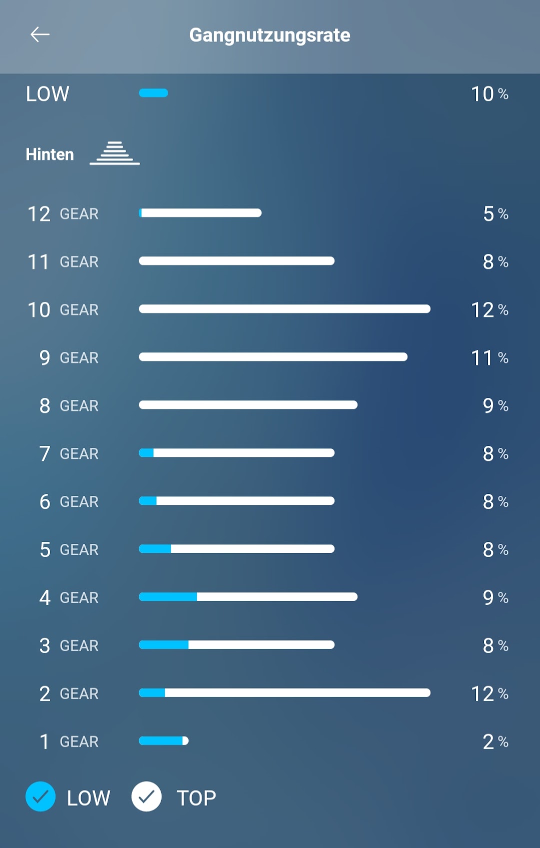

Ich habe mal einen Screenshot von der Gangnutzungsrate gemacht. Das waren bisher ca. 1000km mit dem Rad überwiegend im flachen Terrain.

Dazu muss ich doch nichts über Fitness und Trittfrequenz wissen. Im Diagramm sieht man dass 11-13 nahezu ungenutzt sind. Dazu 82% auf den oberen Gängen.

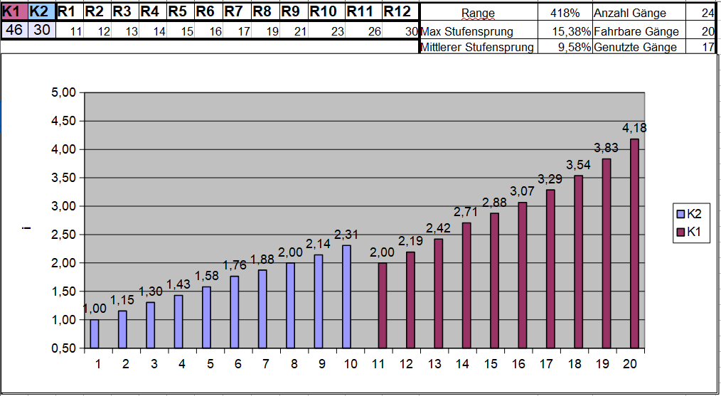

Da Du die kleinen Ritzel auf dem großen Blatt fast nicht nutzt, könntest Du generell mittelfristig auf eine Kurbel mit kleineren Kettenblättern wechseln - z.B. 46/30. 46/11 entspricht in etwa 50/12, dafür hättest Du eine 1:1 Übersetzung zusätzlich ohne auf die feine Stufung der 11-30 Kassette zu verzichten.

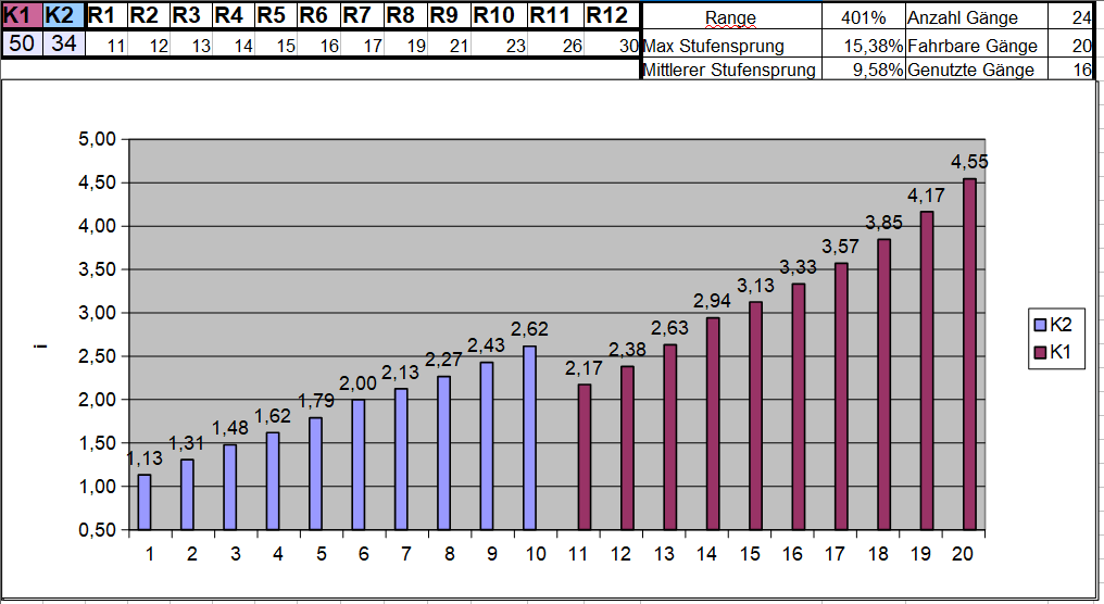

Kleine Ritzel auf dem kleinen Blatt solltest Du meiden, die entsprechenden Übersetzungen gibt es auch auf dem großen Blatt. Hier das Schema für die Nutzung von 10 Ritzeln/ Kettenblatt
und mit 46/30

Warum fährst du so viel in den kleinen Ritzeln auf dem großen Kettenblatt. Für mich sieht so aus, als ob du immer die gleichen Strecken fährst. Bei mir sieht das so aus.
Ich fahre halt meist nur meine Hausrunde die nur 200hm hat. Am Wochenende können es auch mehr werden.
Dafür ist die Übersetzung halt fast egal. In den Bergen musst du halt einschätzen, ob dir die Trittfrequenz noch ausreicht. Einen Rettungsring zu habe ist in der Regel aber auch nie flasch.
