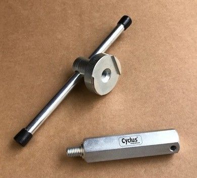

Dito. Habe den auch nach einem widerspenstigem Tretlager geholt und möchte seitdem nicht mehr ohne. Bislang hatte ich damit noch jede feste Schale mit ein paar sanften Hammerschlägen auf die Stange lösen können. Die herkömmlichen flachen Lagerschalenschlüssel sind ein Witz...
