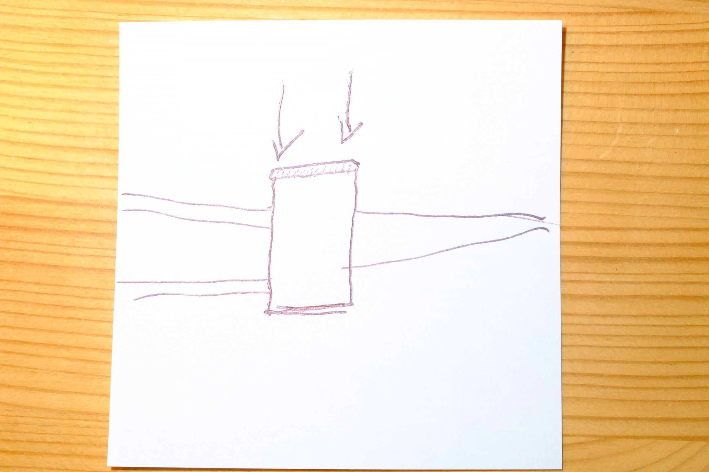

Werde die Woche mal ein paar Methoden ausprobieren. Mit dem Hammer direkt auf die Schale scheint mir keine so gute Idee. Wenn ich da nicht ganz genau treffe erwische ich die Tretlagermuffe. Glaube schon das die das nicht so mag.
Von der Aussenseite sollst du hauen , und nicht so dolle , muss gar nicht , also den Rahmen flach hinlegen , wie willst du denn da das Tretlagergehäuse treffen ???
Blitzhandskizze , kuxtu
Ach so, das hatte ich natürlich schon gemacht. Hat aber nichts geholfen. Die Schale ist wie fest geschweißt. :rolleyes:
