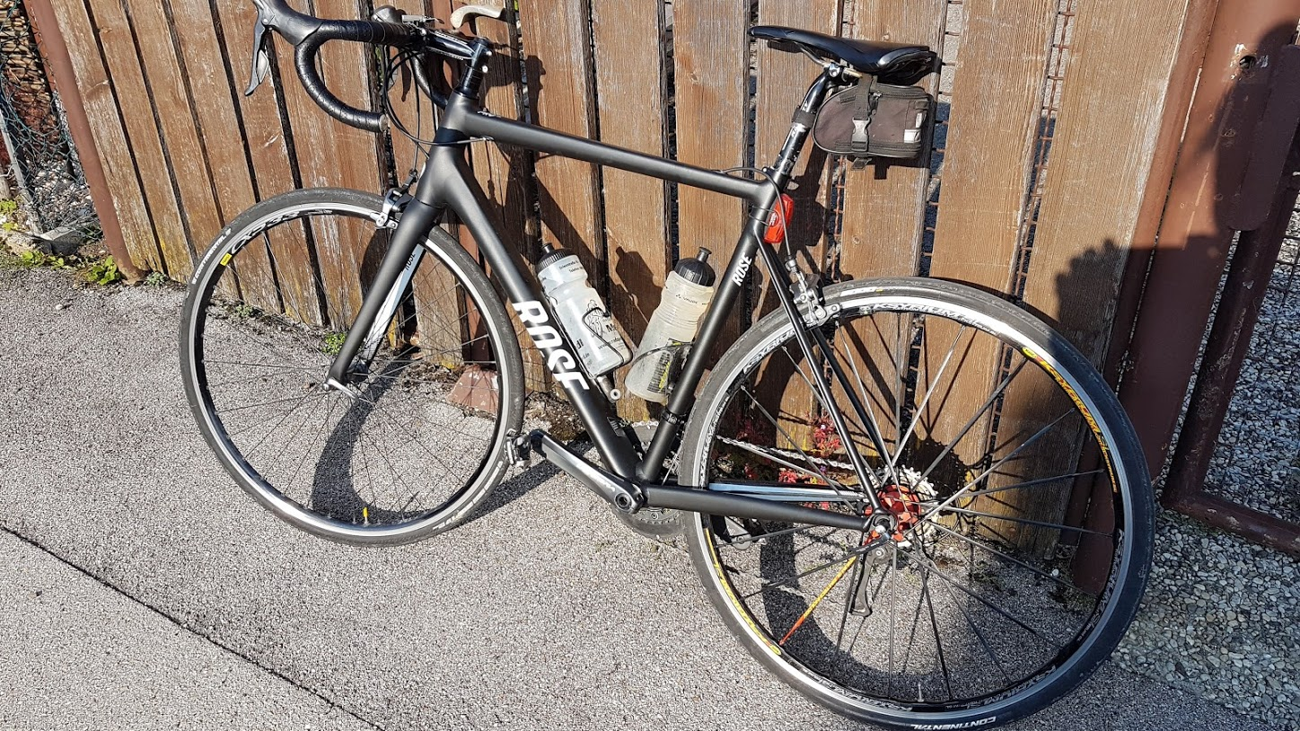

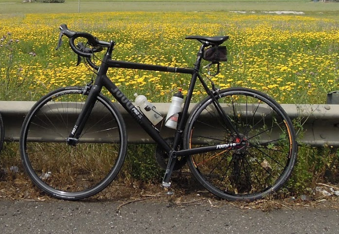

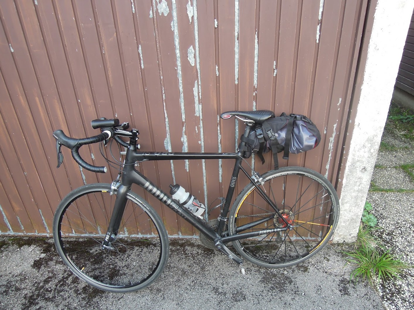

Wenn ich mir meine Fotos so anschaue, sieht es übrigens so aus, als ob die Sattelstreben immer weiter nach unten gewandert seien:
1. Rad:
2. Rad:
3. Rad:
Und der Abstand zwischen den Brüchen wurde auch immer kürzer.
Wie beladen war denn immer diese Packtasche am Sattel? Du bist ja nicht der leichteste und die Tasche übt einen ganz schönen Hebel aus. Eventuell ist dadurch die Belastung einfach zu hoch?
Die Tasche hatte ich nur einmal für eine 3 Tages Tour dabei. Da waren maximal 2 Kilo drin, und die Schäden waren auch nicht im zeitlichen Zusammenhang.
