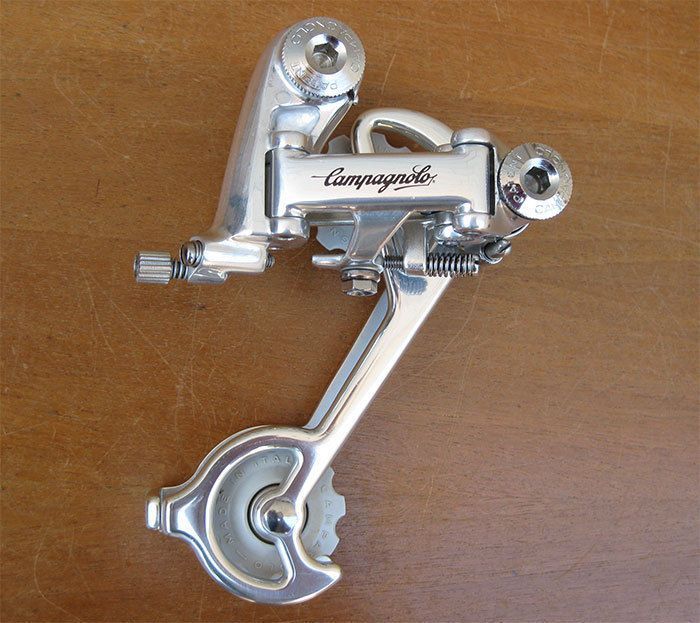

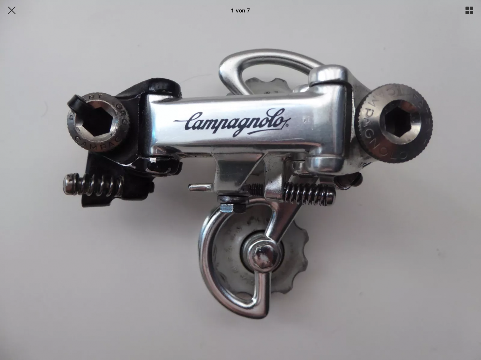

Da hat einer einfach ein Rally Schaltwerk geschlachtetEs gab mal ein Teilsilbernes in der Bucht. Angeblich eine Team Ausführung. Die wirkt allerdings etwas zu sehr Mid 80s.
Gutes Auge vs. Lesebrille (nicht aufgesetzt)Da hat einer einfach ein Rally Schaltwerk geschlachtet

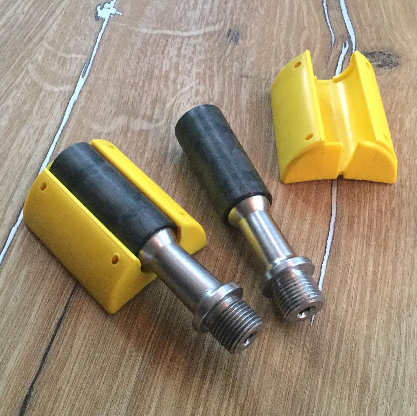

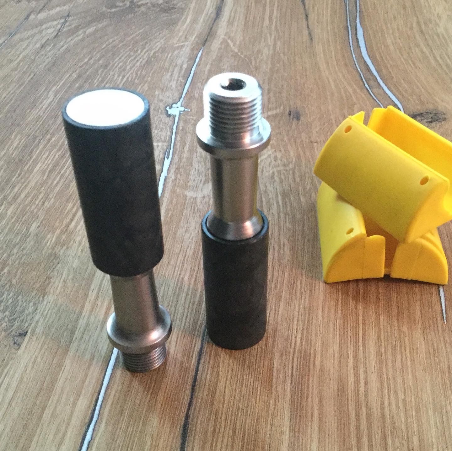

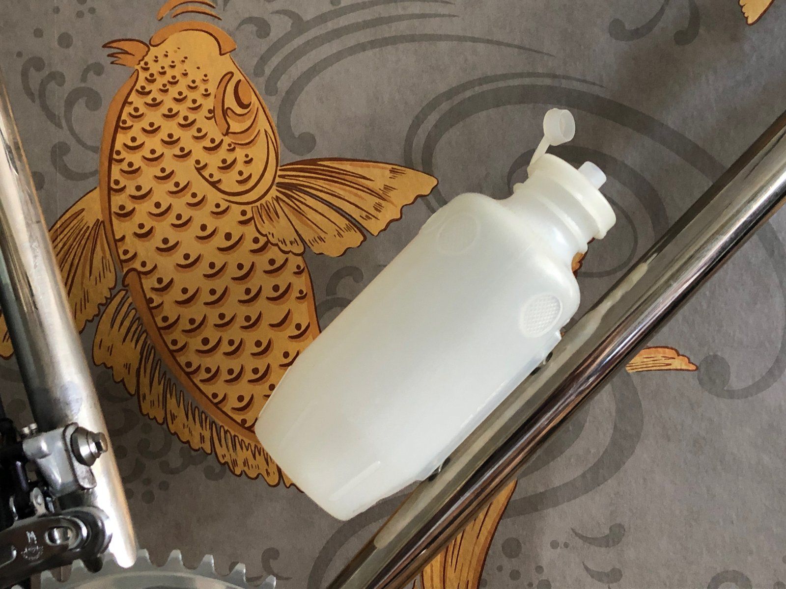

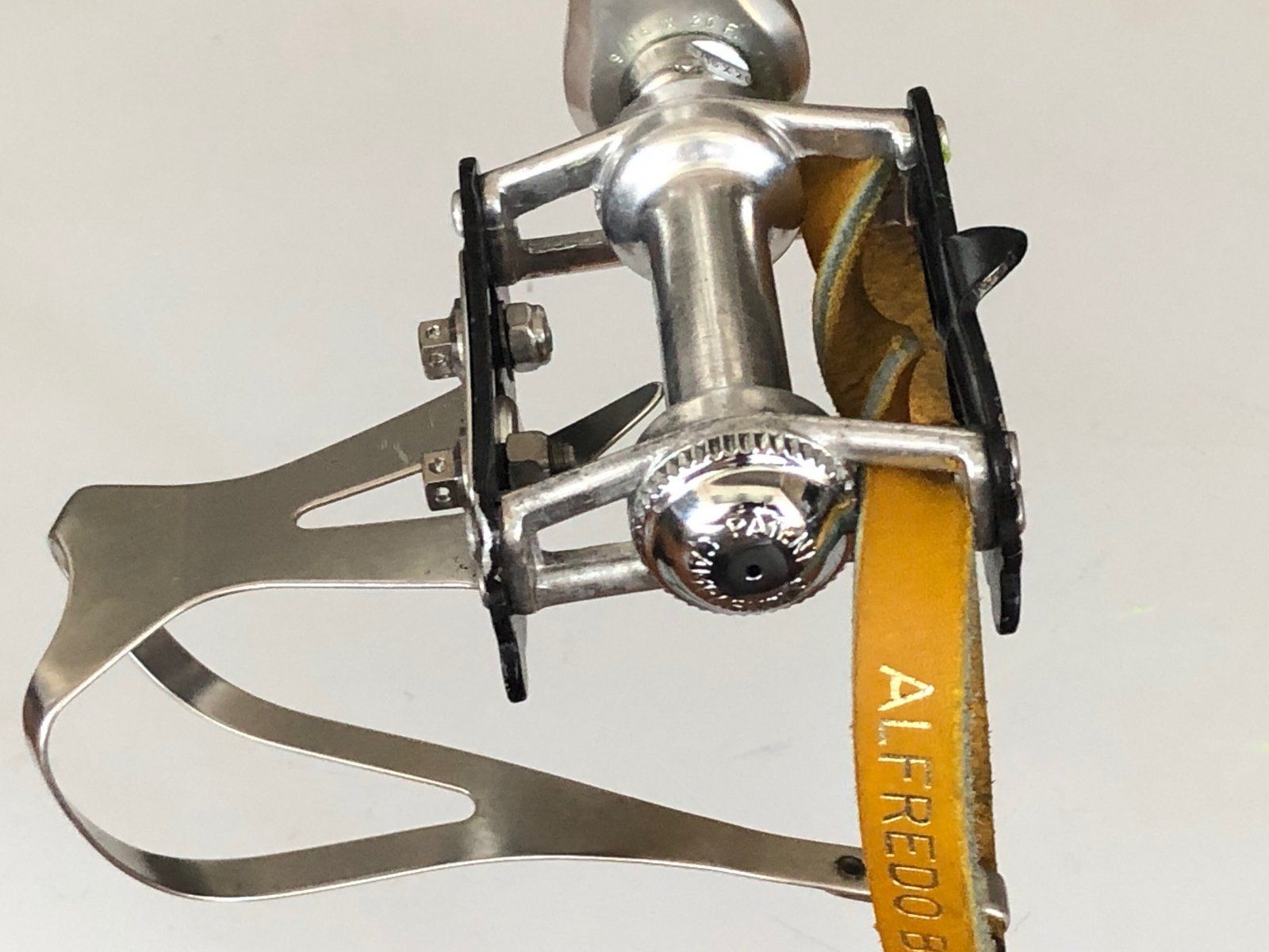

Ahh, du hast also eine von den Flaschen. Habe ich bisher nur einmal gesehen. Eigentlich bräuchte man dazu einen Satz Elger Pedale. Technisch und vor allem logisch finde ich beide Lösungen recht ähnlichEs fehlen jetzt nur noch die Hoods, Züge, Hüllen, Lenkerband und die ganze damit verbundene Justiererei...
Anhang anzeigen 1081877Anhang anzeigen 1081878Anhang anzeigen 1081879Anhang anzeigen 1081880
Und die RDR Bologna Pulle.
Campag SR Pista Pedale.Einen schönen Sonntagmorgen

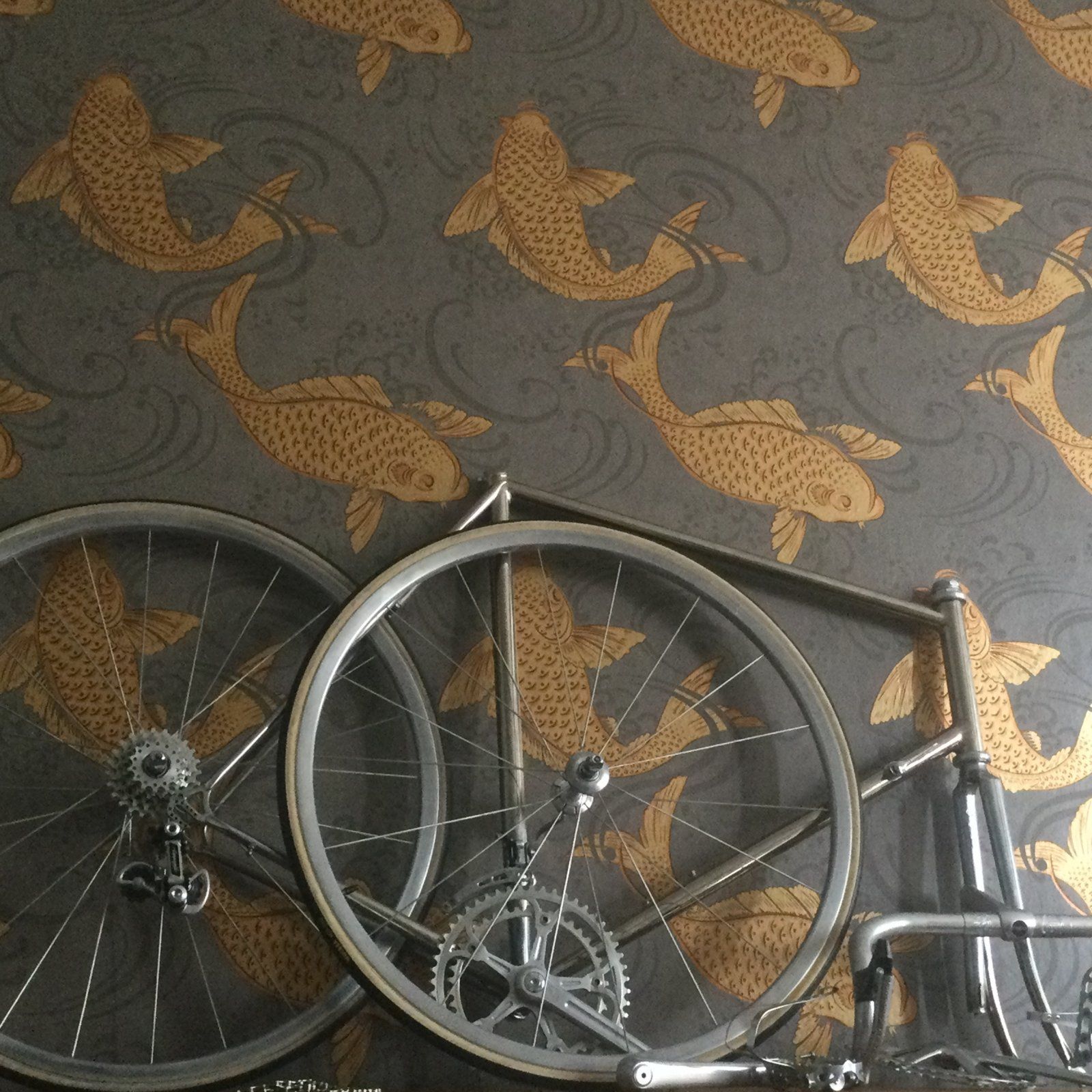

Ey ich bin so langsam mit diesem Rad, das hat es echt nicht verdient...

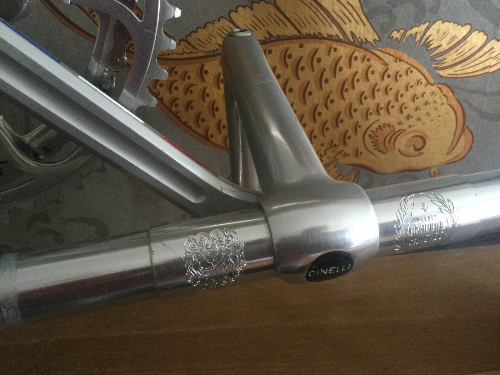

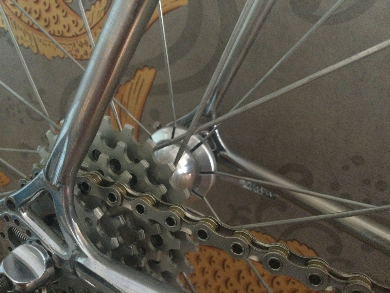

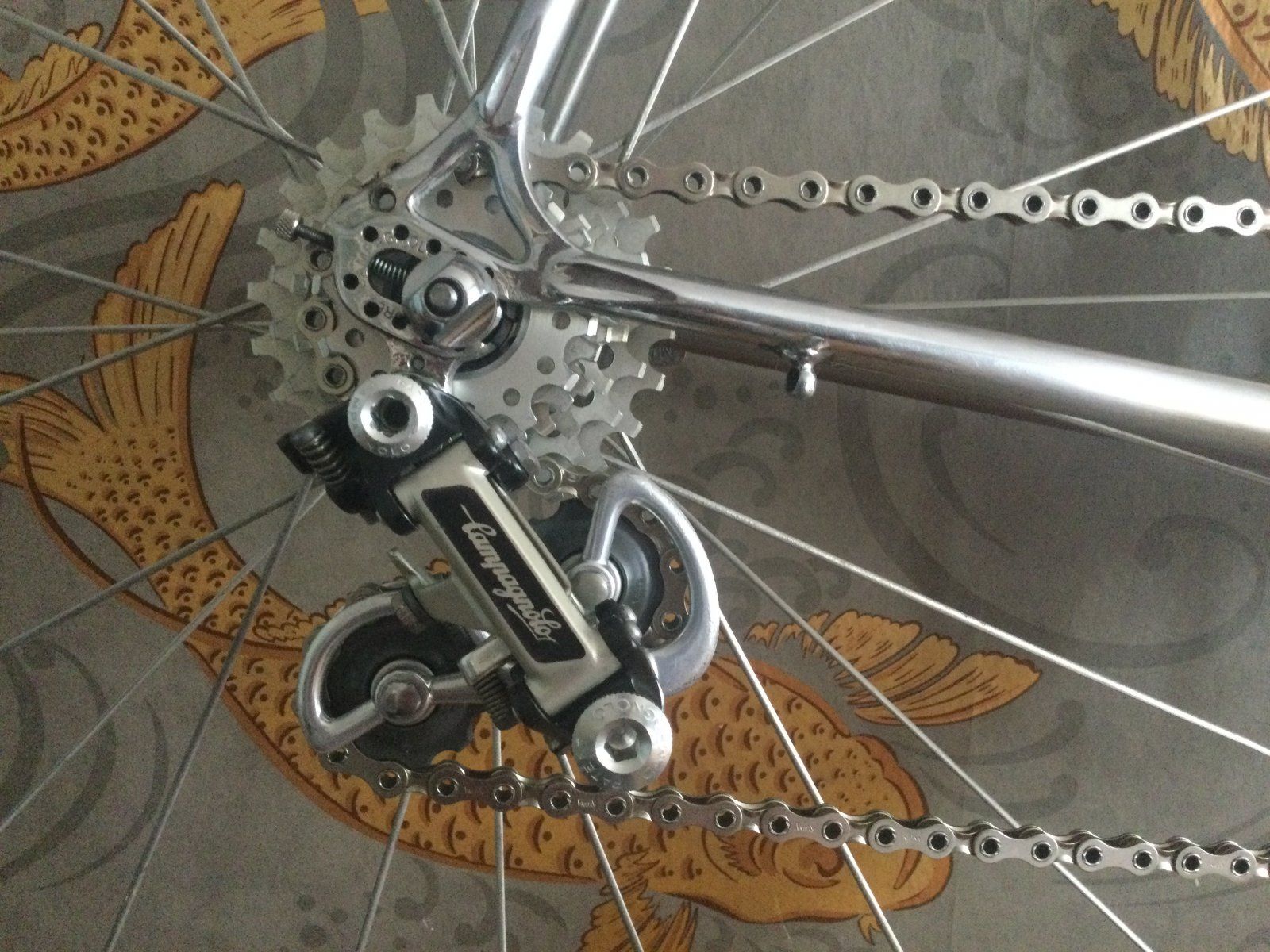

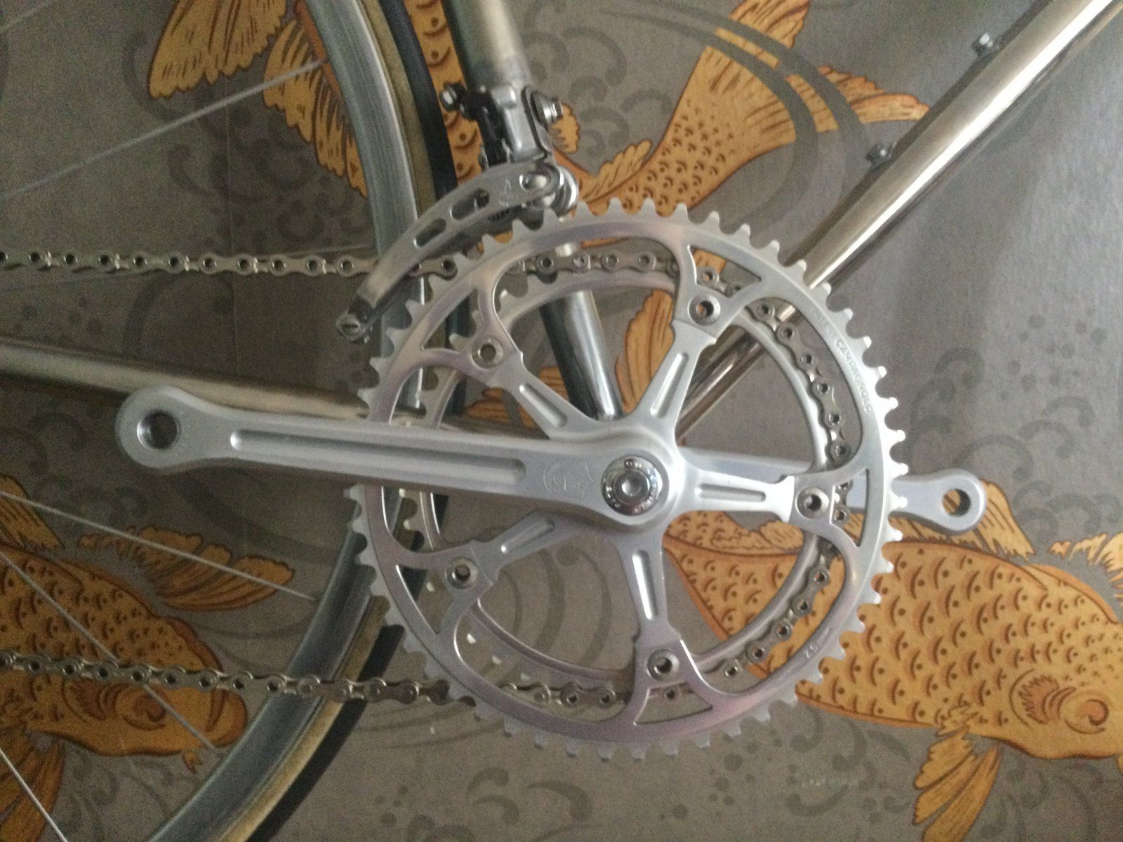

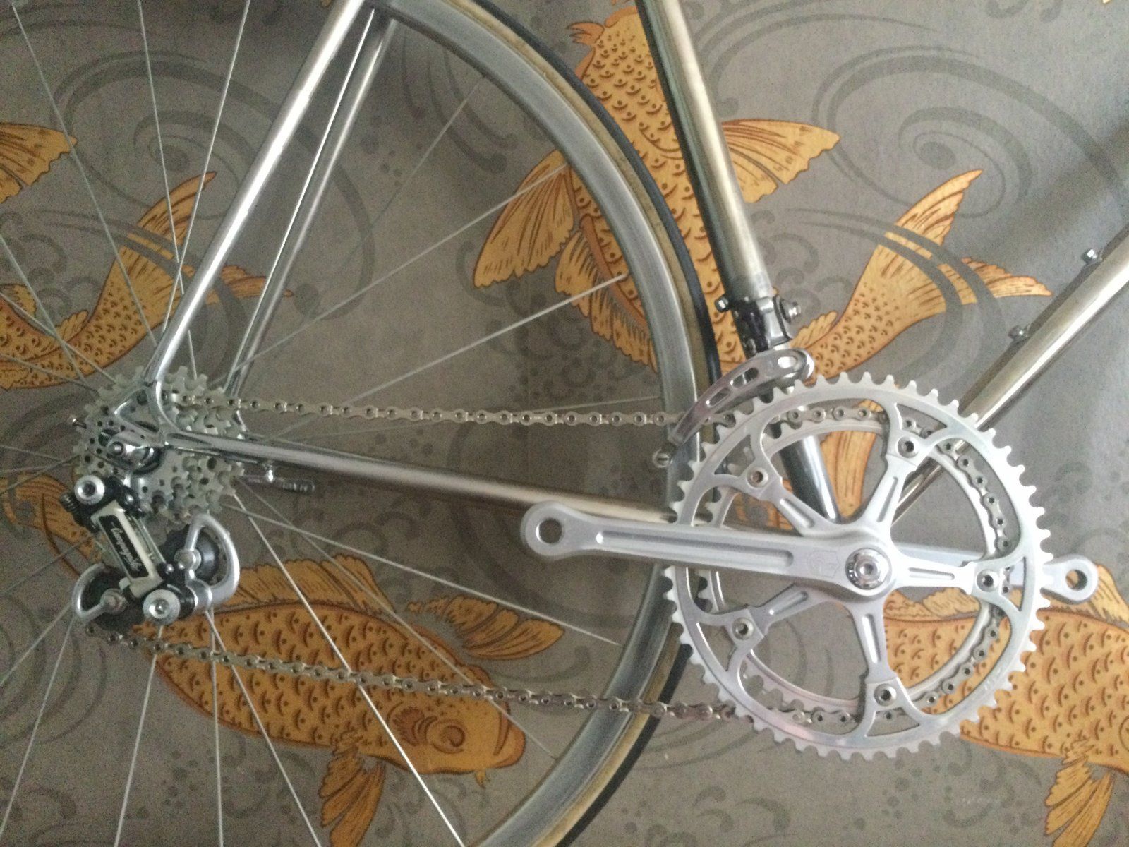

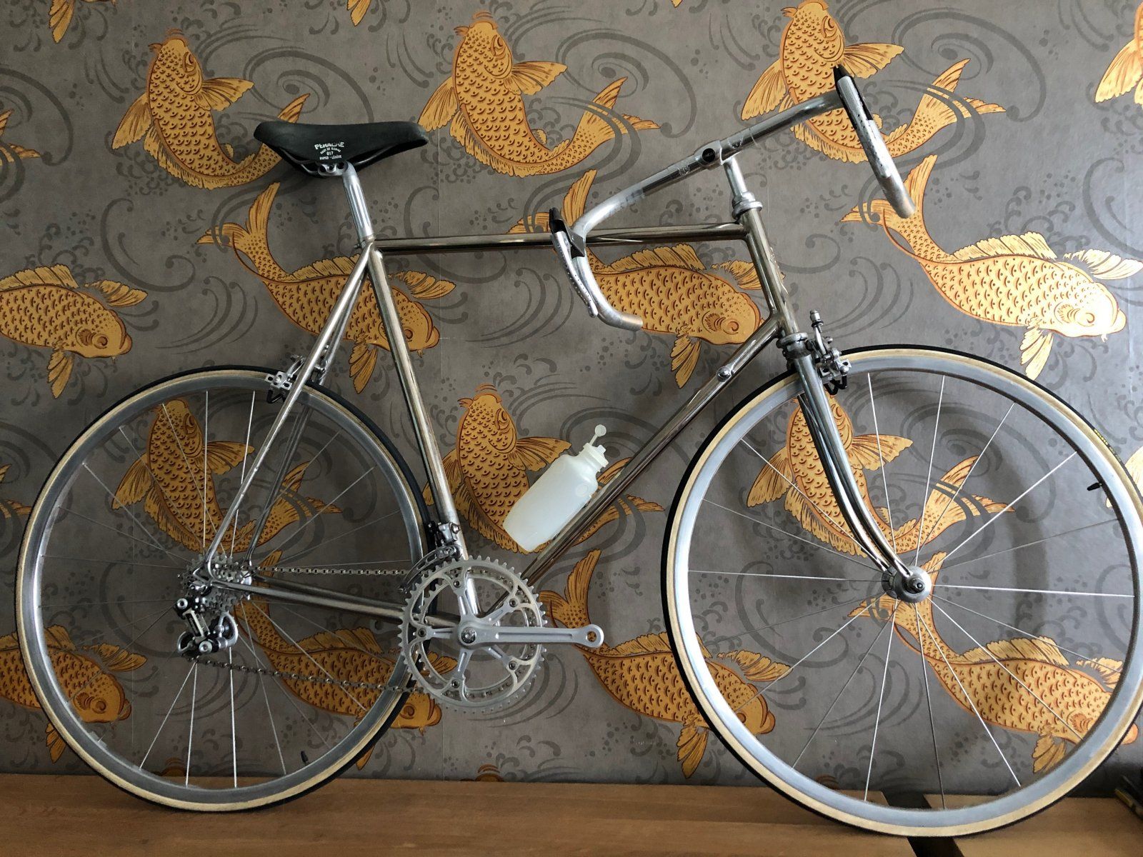

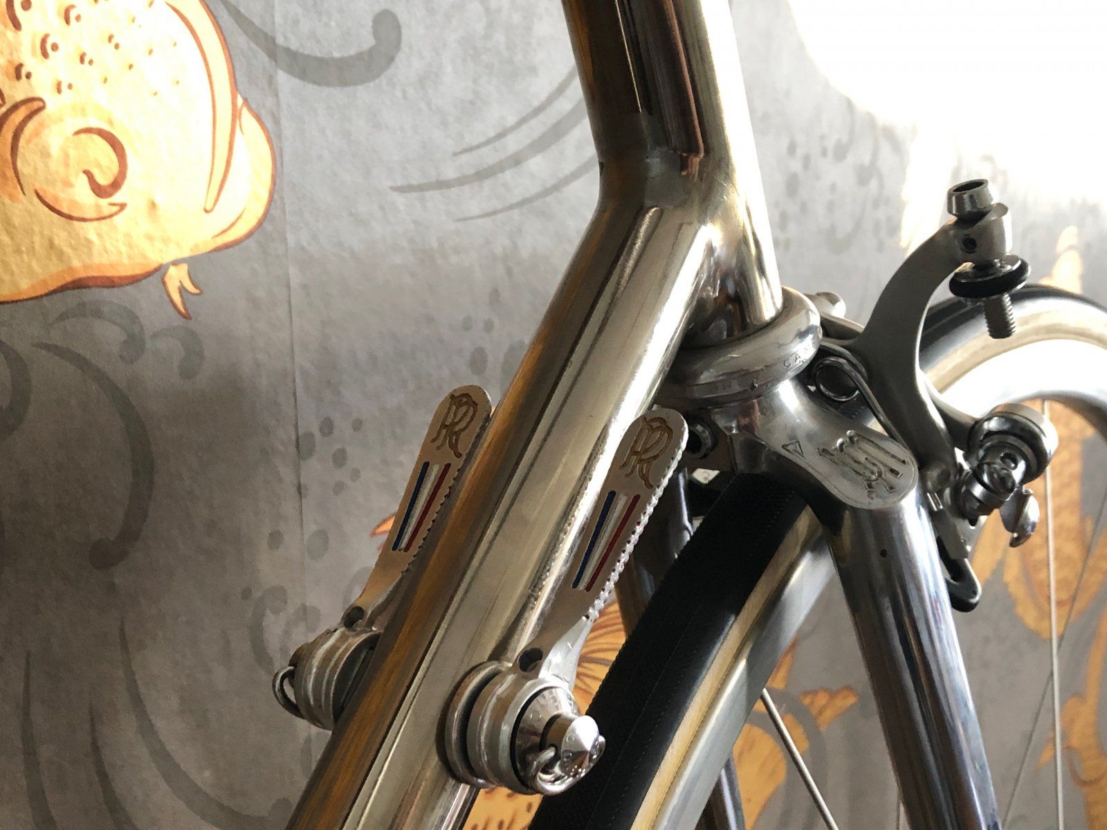

Mir fehlen zwar noch immer Pedale, aber ich hab (endlich) mal angefangen, das gute Stück zusammenzusetzen.
LRS Roval
SSP Mavic "500"
Kranz Everest "Caimi Star" 14-24 Z 6f NOS
Reifen Wolber "Neo Pro" NOS
Schalthebel Campa mit RR Panto
Schaltwerk Campa SR 1979 mit Alubolzen
Umwerfer Campa SR
Innenlager HEFO Titane NOS
Kurbel Campa SR 1978 (Kurbelschrauben OMAS) mit Tricolore Panto
KBs Campa SR Patent 52/42 Z NOS
Kette Regina "America" Hollow Pin NOS
Schaltzüge werden ummantelte Clarks
Fischtapete Osborne & Little

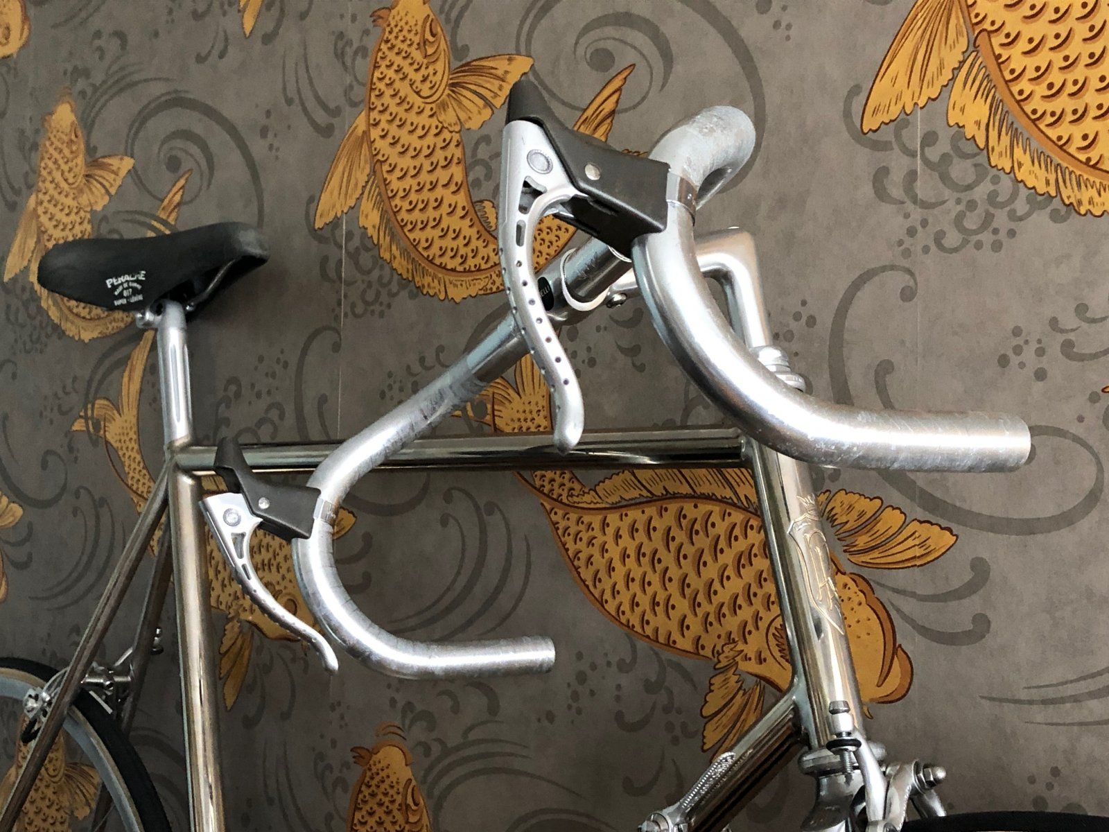

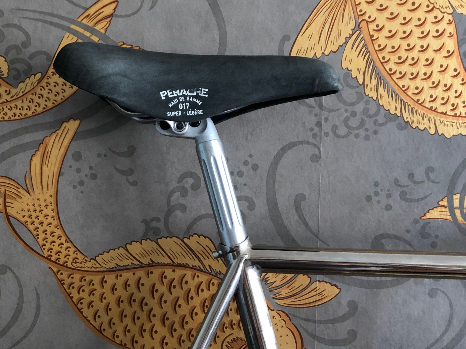

Bremsen, Cockpit, Stütze, Sattel hatte ich schonmal vorgestellt, da hat sich soweit nichts geändert.
Anhang anzeigen 1081148Anhang anzeigen 1081145Anhang anzeigen 1081147
Unschlüssig bin ich mir über die schwarzen Teile, den Umwerfer könnte ich leicht durch einen NR ersetzen, aber das Schaltwerk müsste ich an den Gelenken abschleifen, will ich das?
Pedale waren wohl ursprünglich mal Campa NR Pista nach gebohrt. Das ist nicht ganz mein Ziel.
Wenn das Schwarz bleibt dürfen es gerne auch SR Road Pedale sein, bei dem ganzen gewichtsgehampel wohl gerne mit Titanachse.
Ich hab drei davon. Zwei für FlaHa-Anlötsockel und eine mit Klemme. So selten können die also nicht sein.Ahh, du hast also eine von den Flaschen. Habe ich bisher nur einmal gesehen. Eigentlich bräuchte man dazu einen Satz Elger Pedale. Technisch und vor allem logisch finde ich beide Lösungen recht ähnlich
