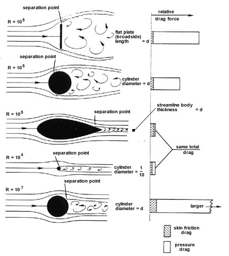

Also, bei 29mm vs. 23mm Reifen soll mir bitte keiner mehr kommen mit "Die Stirnfläche ist nebensächlich". 6mm breiter vorne und hinten? Das sind dann sicher schon mehrere Handflächen, die man quasi freiwillig in den Wind hält.
Das sind dann ca 40 cm2 am VR. Also in der Handfläche ca 6,3x6,3 cm.
Vielleicht wird dadurch die Luft optimaler um die Felge oder die Beine geleitet, so einfach kann man am Rad keine Fläche isoliert betrachten. Moderne Steuerrohre sind auch flächiger als alte aus Stahl.
Ohne Messung des Gesamtsystems kann man da nix über den Gesamtluftwiderstand 23 vs 29 sagen. Schiffe haben z.B. Auch einen Bugwulst um einen geringeren Strömungswiderstand zu haben
Die Form macht halt viel mehr aus als die Stirnfläche. Moderne Felgen sind breiter und haben eine optimierte Form.
Beim Reifen-Felgenverbund ist der Dickenübergang von Reifen zu Felge der springende Punkt.
Wenn du eine traditionelle Felge fährst, bei der der 23mm Reifen schon deutlich übersteht, ist das nicht aerodynamisch und der 25mm Reifen ist noch unaerodynamischer. Eine moderne Aerofelge kann aber auch mit einem 29mm Reifen noch das aerodynamischere Rad-System sein als deines.
Das gleiche Argument kommt ja immer mit dünnen runden Stahlrahmenrohren vs. dicke Aerobike Rohre. Aber auch hier macht es die Form.
