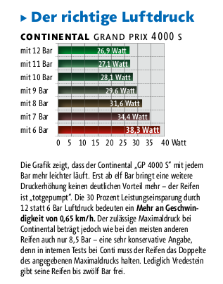

Conti gibt auch Reifen bis 12 bar frei-den "20 mm" Supersonic-Reifen. Wobei da ja weniger der Reifen als eher die eine oder andere Felge den Schwachpunkt bilden dürfte. Cosmic Carbon bis 9,5 bar (20mm), bei Hed Laufrädern (die neuen breiten Dinger) bis 6,8 bar (https://www.hedcycling.com/tire-pressure/).
Und damit ist der eine oder andere Rollwiderstandswert wieder hinüber. Ich würde mich immer an den niedrigerem Wert orientieren. Im Fall Hed 6,8 bar.
Vor Jahren hatte ich mal einen Flyer von Conti. Da wurde auf einigen Seiten "völlig neutral" über das Thema Rollwiderstand berichtet. Zwischen den Zeilen haben sie dann die Tricks anderer Hersteller offenbart. Natürlich hat der GP 4000s überall besser abgeschnitten. Immerhin haben sie zugegeben dass die RS Version nur die halben km erreicht.
