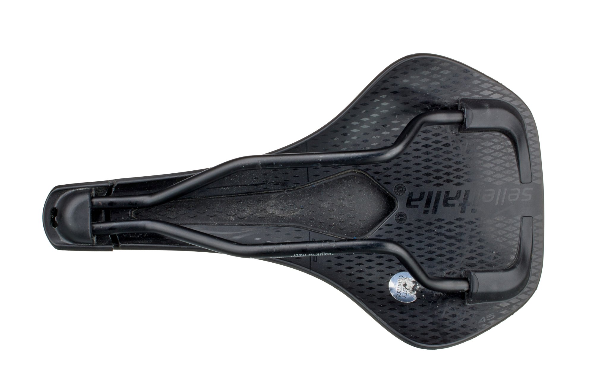

Für einen bestimmten Selle Italia Sattel der Serie gibts übrigens eine Art Rückrufaktion:
https://news.rosebikes.com/html_mail.jsp?params=lx6kLy5NQTwwzhajyjL1dt1hzf1k5kMiItAg+ctCLXIq8KTqql9jIrzTRCr0tzzr0bJ18/iRhMKWHE9vB4AxBt0a5HCzq5+H3RhNAJpScHS8nSCOVLGYnJ6txomWhDHa
Meins ist potentiell auch betroffen, der Sattel ist bei mir verbaut aber bisher hat er 2300km durchgehalten.
Schaust du nochmal auf den Link …
Aber die 2300km gelten bei dir nicht als Qualitätskriterium, oder? 😉
Mist, das war die Webansicht der Email. Und ich sagte nur, dass er bisher 2300km gehalten hat. Und zwar nicht nur schön Kiesweg am Fluß entlang. :D
Das Ersatzmodell ist imho aber ein schlechterer Sattel:
https://www.rosebikes.de/selle-ital...l-2728240?article_size=6075&product_shape=219
Moment....
