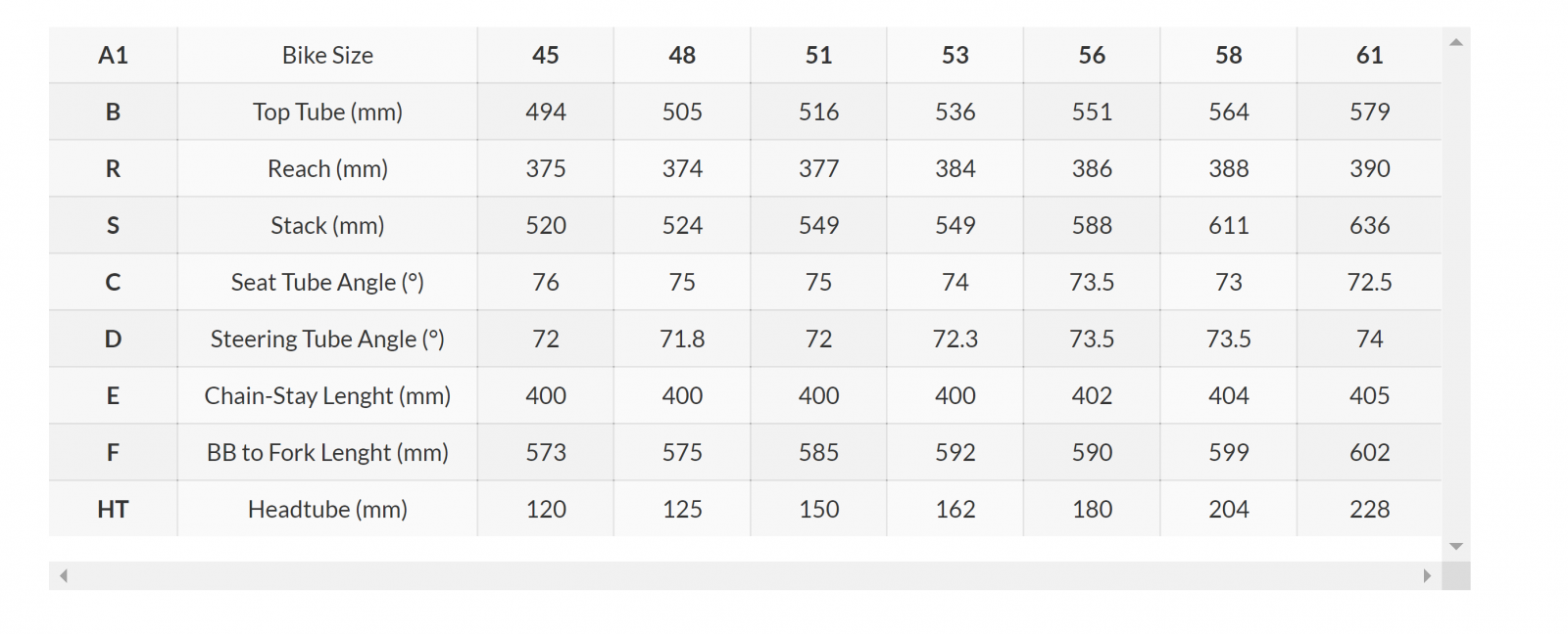

Eine Frage: bei dem Stack zwischen 540 und 570 wird es relativ schwer sein auf einen Reach unter 370 zu kommen. Als Beispiel: Basso Venta Disc RH 53; Stack 549; Reach 384 oder RH 51; Stack 549; Reach 377. Alternativ fände ich auch das Focus Izalco Race Disco top, hier bei RH 54 Stack 547, Reach 390 vs RH 51 Stack 531, Reach 380.
Lässt sich das noch einstellen?
Geometrie zum Basso Venta Disc:
Da gibt es viele Räder die das haben. Mein Look 765 und mein Argon18 (in der Galerie) sind zwei der Kandidaten, dazu noch das Focus Paralane, Specialized Roubaix usw.
nur, weil ich grad drauf gestoßen bin: Specialized Diverge (2020er Modell) in RH52: Stack 574, Reach 367 in den Versionen mit Dämpfungselement. Die 2021er Modelle (die jetzt schon in die Läden kommen) sind länger und kommen mit kürzerem Vorbau.

Das Basso ist zwei Nummern zu groß! Das 53er fahre ich (das Astra), mit 1,80 und 89cm SL! Selbst das 51er ist Dir noch zu groß. Ich hätte nach SL zwar das 56er nehmen können, wollte aber lieber ein kleineres wendigeres Rad, habe 2cm Spacer montiert und ziehe die Sattelstütze etwas weiter aus. Und ich sitze bei Reach 384 schon sehr sportlich.
Ansonsten ist das Venta ein sehr schönes Rad. Wirklich top.
