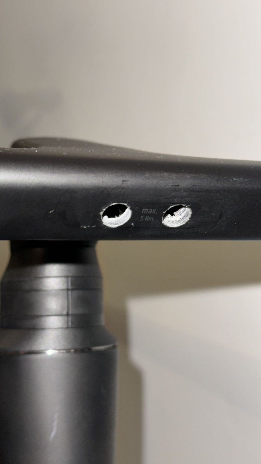

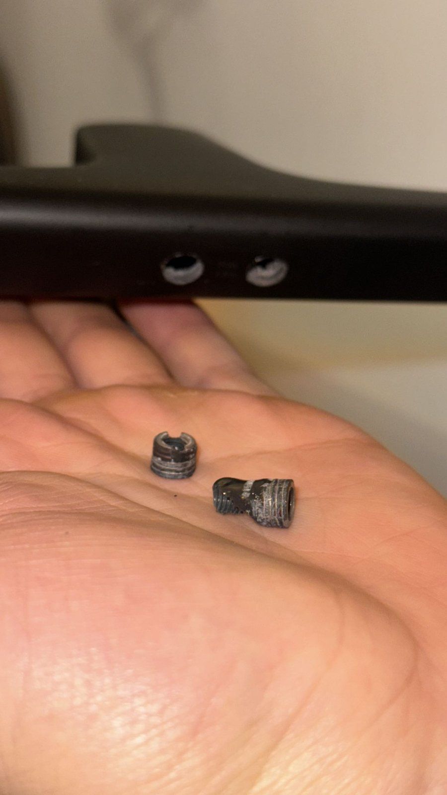

Ich habe vor kurzem Xlite06 online gekauft. Nachdem das Fahrrad komplett zusammengebaut und eingestellt war, war alles, was zu tun war, um die Wahoo Halterung zu installieren (die von den Empfehlungen in früheren Beiträgen, nebenbei bemerkt)
Während ich alles gemäß den in der Anleitung angegebenen Drehmomenten festzog, lösten sich natürlich die beiden Einsätze in den Löchern an der Vorderseite des Lenkers und rutschten kurz darauf buchstäblich aus den Löchern.
Ich war sehr überrascht, denn ich hatte noch nicht einmal Zeit, mit dem Drehmomentschlüssel auf 5Nm anzuziehen, da konnte ich schon das Spiel spüren.
Ich weiß nicht, was ich jetzt noch alles tun kann. Natürlich kann ich versuchen, neue Gewinde in mein Zielfernrohr zu kleben, aber ehrlich gesagt bin ich ein bisschen enttäuscht, weil das Fahrrad nicht billig war. Ich habe es beim Drehen wie ein Ei behandelt, weil ich noch nie so ein teures Fahrrad hatte.
Habt ihr Erfahrungen mit einem solchen Problem und wie man es beheben kann, wenn es auftritt?
UHU endfest geht sicher. Am Besten eine gefettete Schraube in das Gewinde stecken, dass man nicht versehentlich das Gewinde verklebt. UHU Endfest (wie vorgeschlagen) ist übrigens UHU schnellfest vorzuziehen. Falls es geht zum Trocknen in die Sonne stellen. Trocknen dauert ca. 24h bis fest. UHU endfest kann man nach Einsetzen der Gewinde Inserts mit Alkohol und einem Küchentuch vom Lenker abwischen. Dann sieht man auch nichts.
Allerdings würde ich davon ausgehen, dass Rose den Lenker tauscht. Bei mir waren sie immer kulant. Falls sie das tun, auch um Lenkerband bitten.
Ich befürchte, dass die Wände des Lenkers zu dick sind (2mm ?), so dass der Gewindeeinsatz nicht richtig kleben kann. Vielleicht wird nur die Hälfte des Einsatzes tatsächlich geklebt. Eine andere Sache ist, dass in der Produktion Gewindeeinsatz ist auch durch das Carbon-Material geschraubt, so dass es "hält" das Carbon auch durch die Gewinde nicht nur durch Kleber.
Wenn es richtig geklebt wird, hält UHU endfest. Mit vergleichbaren Klebern werden Flugzeugteile geklebt.
Man kann innen mit einem Q-Tip UHU einlaufen lassen, die Klebefläche mit UHU endfest einschmieren, den Gewinde-Insert außen einschmieren. Vorher eine gefettete Schraube einsetzen, um das Gewinde zu schützen, Lenker vorher abnehmen und so hinhängen, dass die Gewindeöffnung nach unten zeigt. Insert mit Schraube mit Krepp Band fixieren.
Ich bin mir als Modellbauer (Flugzeugmodelle) sehr sicher, dass das langfristig hält. Aber vermutlich braucht es etwas Erfahrung, um das richtig hinzubekommen.
Besser ist es jedoch sich mit Rose zu einigen.

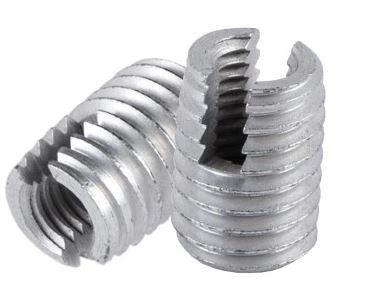

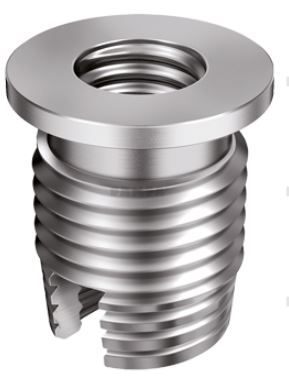

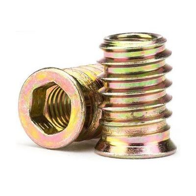

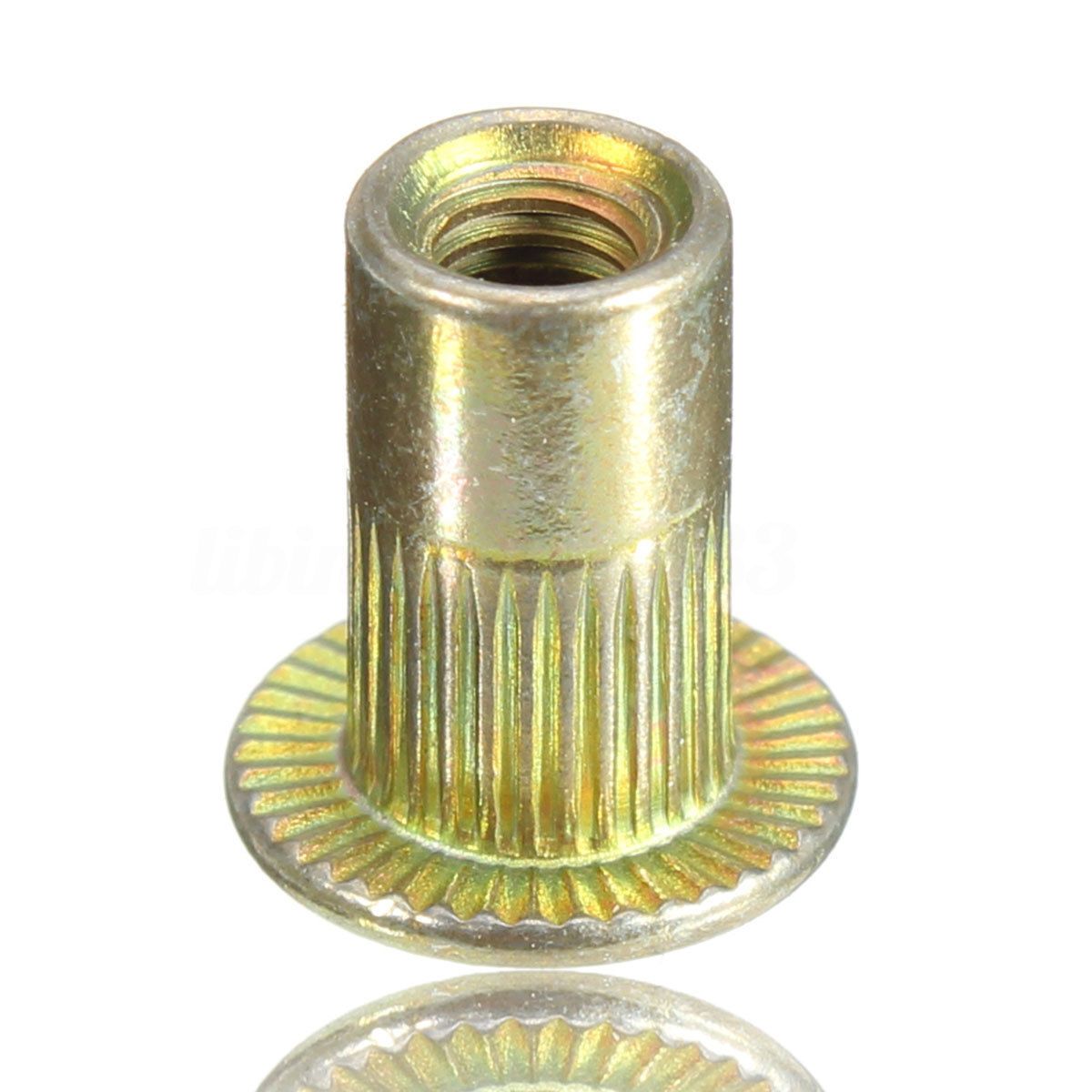

Glauben Sie, dass sie auch bei dieser Art von kopflosem Einsatz halten wird?
Meinen Sie die Verwendung eines Einsatzes mit einem Kopf, auf dem er aufliegen kann?
Der obere könnte funktionieren. Da sollte man aber das Gewinde mit einem Gewindeschneider vorschneiden und ebenfalls mit UHU endfest verkleben.
Das untere Teil passt nicht.

1) Die Gewindeeinsätze sind bereits herausgefallen und das ist die Ausgangslage.
2) Eine Einigung mit Rose ist immer vorzuziehen.
3) Wann das vernünftig gemacht wird ist es kein "Gebastel" sondern eine ordentliche Reparatur die auch hält.
Dito, meine Expertise z.B.
https://photos.app.goo.gl/JiECBgmG2MnW1ir98
Ich würde es daher auch im Sinne der Nachhaltigkeit reparieren, habe allerdings auch schon Rahmenteile repariert.
Als Laie ist es sicher besser zunächst die Einigung mit Rose zu suchen.
Nach 1 aber erst mal Finger weg damit 2 nicht unnötig belastet wird, mehr wollte ich nicht sagen.
