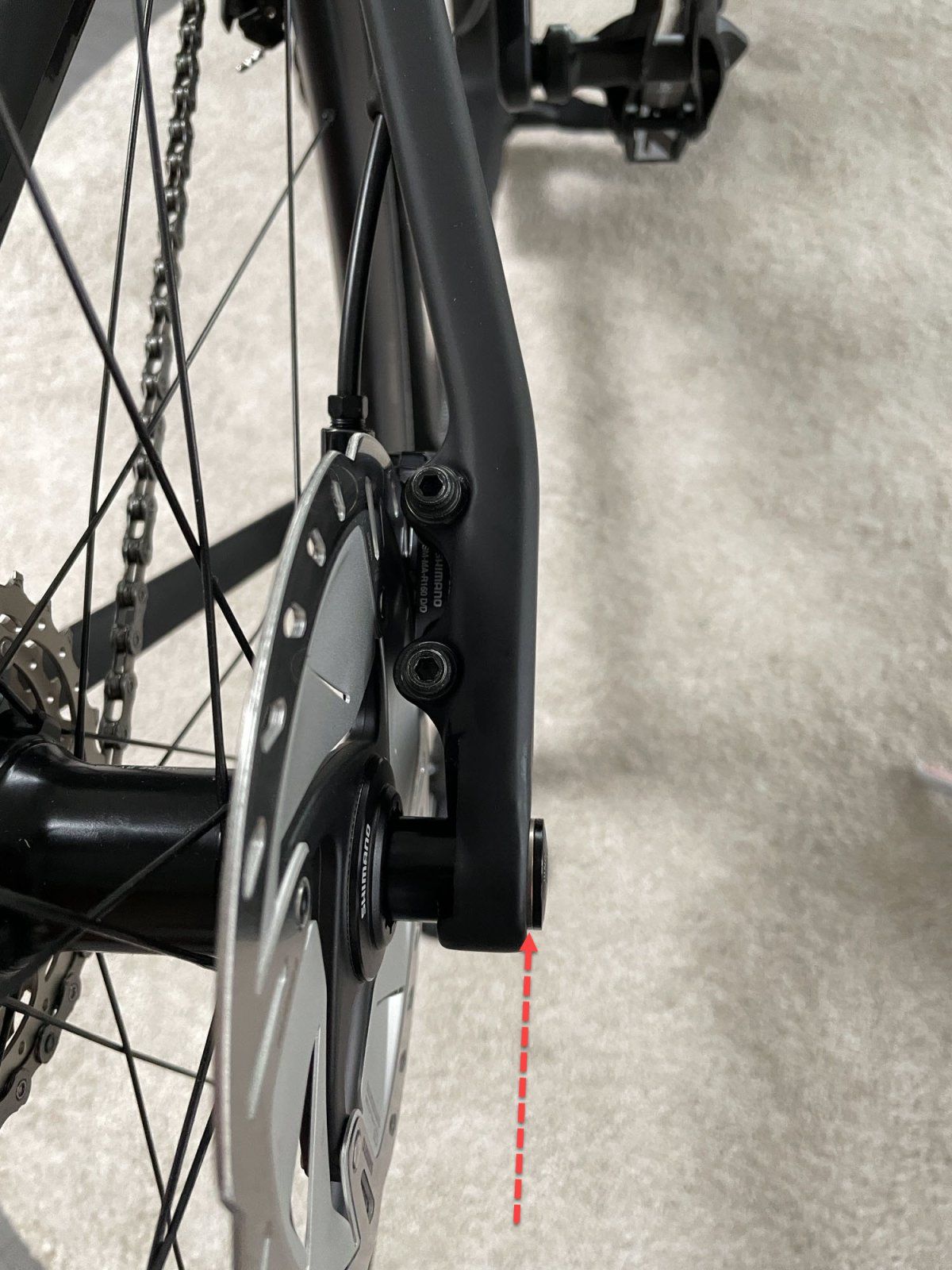

Hallo liebes Forum,
ich habe gleich noch eine Frage...
Ist es bei euch auch so, dass die hintere Achse ca. 1mm übersteht (siehe Anhang)?
Bei der Steckachse am Vorderrad ist das nicht der Fall.
Danke und allen einen schönen Feiertag.
Gruß,
Max
PS: Es handelt sich um ein XLITE 06 (aus 04/2024).
