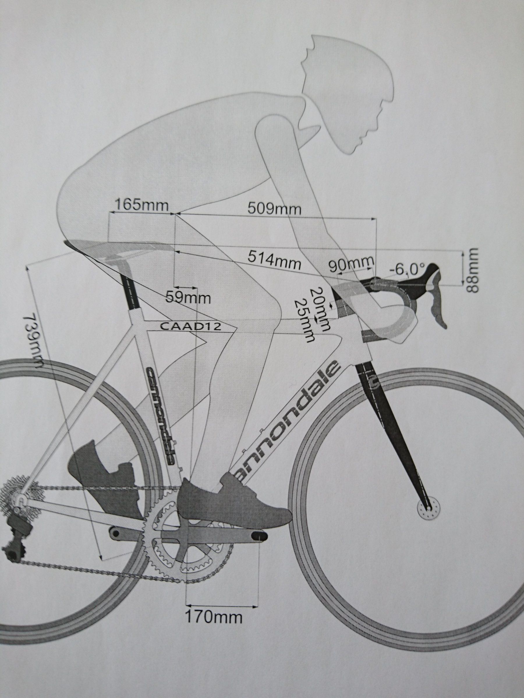

So sieht das bei mir aus mit dem CAAD12 (2018) in 52er Größe. Ich bin 178/81

Ich hatte mich übrigens mein ersten Mal vermessen und bin jetzt mit den neuen Werten etwas verunsichert... Beim Abstand Kniecap zur Wand und der Höhe von Knie zum Boden. Lag wohl am Bürostuhl... ;) Habe jetzt nochmal auf einem Holzstuhl bzw. doppelt in der Hocke beim Anlehnen an eine Tür gemessen.
Actual inseam 79 cm
Trunk 66 cm
Forearm 32 cm
Arm 58 cm
Thigh 60 cm
Lower leg 53 cm
Sternal notch 151 cm
Total height 178 cm
Fit für competitive:
top tube length
52.1 - 52.5 cm
seat tube range CC
51.2 - 51.6 cm
seat tube range CT
52.7 - 53.2 cm
stem length
10.5 - 11.1 cm
BB saddle position
67.5 - 69.5 cm
saddle handlebar
49.9 - 50.5 cm
saddle setback
4.4 - 4.8 cm
seatpost type
not setback
Fit für Eddy:
top tube length
52.1 - 52.5 cm
seat tube range CC
52.4 - 52.8 cm
seat tube range CT
53.9 - 54.4 cm
stem length
9.4 - 10 cm
BB saddle position
66.7 - 68.7 cm
saddle handlebar
50.7 - 51.3 cm
saddle setback
5.6 - 6 cm
seatpost type
not setback
MY18_GEOS_CAAD12_44.ashx
Heißt das jetzt, ich sollte das Caad12 in Größe 50 kaufen? o_O
