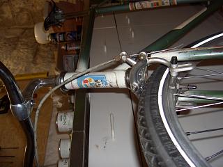

hier mal der aktuelle stand:
hab noch nen passenden 2ten reifen bekommen. hat jemand nen tip wie ich den bremszug elegant am oberrohr verlegen kann, außer kabelbinder? bremsen passen, kann ich kurz henug einstellen, sieht aber wirklich etwas blöd aus:
vorne ist's aber nicht ganz so schlimm. hab noch 2 andere fragen: 1. kann ich französische ventile problemlos auf felgen mit bohrung für mopedventile fahren? 2. wenn die kette so wie unten auf dem kettenblatt liegt (speziell auf den oberen zähnen), ist sie dann verschlissen?

Ja das Rad sieht wirklich Klasse aus.
Wie Christian es schon sagt gibt es da so Metallbänder/schellen wo der Bremszug genau rein passt. Gibts auch als Anschlag da spart man nochmal Hülle.
Ansonsten kannst du mit der Kette und dem Blatt sicher noch 10000 KM fahren.
Eh bei diesen SSP Blättern und Ketten (Zähne sind viel höher als bei Schaltern) der Verschleiß störend wirkt ist es eher weg gerostet.
Cu Danni
AW: Rund um`s DIAMANT - Technik-Touren-Typen.
zu 1: Dafür gibt es entsprechende Adapter von SV auf AV/DV-Felgen, meistens reichen auch die bei den Schläuchen beiliegenden abgestuften Felgenmuttern. Würde aber innen noch ein Stück altes gelochtes (Bürolocher) Hochdruckfelgenband (z.B. Schwalbe) in die Felge mit einlegen.
zu 2: Kette sieht verschlissen aus, damit machst Du Dir die Ritzel schnell kaputt. Kettenschloß ist außerdem falsch montiert.

O ja, die Kette ist hinüber.
Zur Bremszugverlegung gibt es Bremszugschellen für die Verlegung mit Hülle am Oberrohr. Das sind 3 verchromte Schellen, die mit einer kleinen Schraube befestigt werden.
Ich hab solche auch am Mifa Sport (weil die serienmäßigen Stopper ja in der denkbar idiotischsten Position angelötet sind), wie ich da sowieso alles mit Schellen befestigt hab. Das ist übrigens ein charakterbildendes Stilelement alter Renner. Ich hab sie etwas schräg gestellt, da der Bemszug immer auf der rechten Seite bleibt (der Hebel für die linke Bremse ist rechts und auch die Bremse hat den Hebel rechts, also warum den Zug erst auf Mitte legen?
