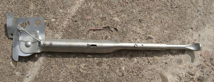

Ich habe letztens das Rad meines Vaters auf einem Bild im "Auslieferungszustand" gesehen. Da war ein Hinterbauständer dran. Ist das ein zeitgenössischer aus den 60ern auf dem Bild?
