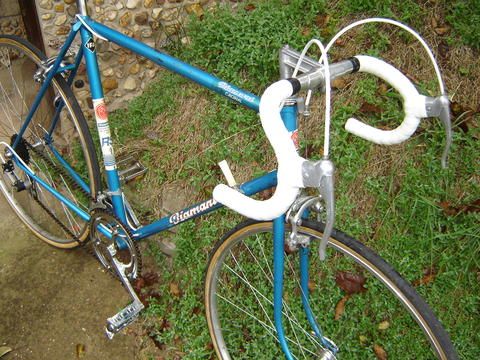

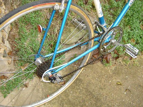

Der Geburtstagswunsch meines Bruders war, daß ich ihm sein olles Diamant auf Vordermann bringe. Das Ergebnis seht ihr unten.

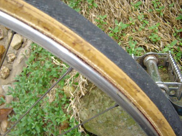

Probleme hatte ich bei den Schlauchreifen.
Normalerweise kann ich das - ich fahre schon länger Schlauchreifen an neueren Rädern und klebe die auch selber auf - aber die Pneumant Reifen ließen sich nur sehr schwer zentrieren.
Das Gewebe war nicht mittig aufgebracht und am Ventil ist es überlappend, also zweilagig. Dadurch ist an dieser Stelle eine Wulst und der Reifen hat hier Schlag nach oben (fährt sich wirklich besch...).
Ich habe noch mehr neue Pneumant- Reifen, aber die sehen alle so aus.
Ist das normal bei den Pneumant-Schlauchis?
Außerdem sind im Felgenbett die Speichennippel nicht versenkt und stehen ca. 2mm ab, wodurch bei vollem Luftdruck der Kleber an den Felgenflanken nicht richtig hält und die Reifen sich etwas lösen.
Muß man das hinnehmen, oder wäre es besser gewesen, Felgenklebeband statt Kleber zu verwenden?

@velosoph
sieht klasse aus,aber ich glaube die bowdenzüge kommen"vor"den lenker.
bei ddr felgen nehme ich immer klebeband vorher auf die felge,dann brauchste auch nicht mehr kleben und der reifen kann die anfangszeit "arbeiten" und sich seine endgültige position suchen.

Ja, das mit dem Zug vor dem Lenker habe ich in den Originalprospekten auch so gesehen. Aber als ich es probiert hab, wurde der Zug für die Vorderbremse extrem geknickt (der muss ja an den Gegenhalter am Steuerrohr oben).
Bei dieser Vorbaulänge geht es eigentlich nur so.
Und von Felgenklebeband habe ich bisher Abstand genommen, weil man da öfter mal Geschichten wegens "Reifen heruntergeschält" usw. hört.
AW: Rund um`s DIAMANT - Technik-Touren-Typen. - Teil 2
Mit meinem aktuellen Renner bin ich üblicherweise im Harz/Kyffhäuser unterwegs und da gibts sehr steile kurvige Abfahrten. Im Sommer werden da die Reifen ziemlich heiß und ich hab bei einem Bekannten schon gesehen, wie ein Stück Klebeband herausgewandert ist und seitlich herunterhing.
Aber das Diamant wird höchstwahrscheinlich nur bei besonderen Gelegenheiten und dann nur bis zum nächsten Biergarten gefahren.
Insofern wäre hier Klebeband ok, wenn damit die Reifen besser sitzen.
Nur den Höhenschlag bekomm ich so nicht weg. Ist das vielleicht bei Pneumantreifen normal?
