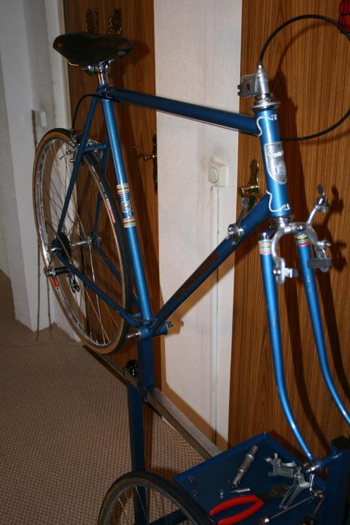

am diamant sportradlenker passen die schellen,wenn man den bremsgriff horizontal anbaut.wenn jemand die da abschraubt,denkt man halt die sind von diamant und würde erst beim anbau an einen rennlenker schlauer:)hab n foto gemacht,sind zum verwechseln ähnlich.
mein projekt nimmt formen an.neues innenlager war fällig,steuerlager neu gefettet und n paar kugeln ausgetauscht,rahmen gereinigt(tolle farberhaltung) ,narben geschmiert,schaltung komplett gewartet+neuer seilzug.lenker und kurbel sind anbaubereit.leider hab ich nur noch n rasantumwerfer,würde gern den original alda-umwerfer install. hat jemand sowas noch rumzuliegen?:rolleyes: foto anbei. gruss

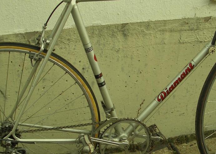

AW: Rund um`s DIAMANT - Technik-Touren-Typen. - Teil 2
Waren denn diese Bilder früher nicht auch transparent und nicht mit weißem Hintergrund?
Ich glaube, dieses Dekor gab es original mit transparentem und mit so einem Chromfolien-Hintergrund, bin mir aber nicht ganz sicher...
Der Simson-Mann bietet die Aufkleber auf seiner Internetseite aber auch mit transparentem Hintergrund an.
Ich fand die weißen Banderolen auf meinem anthrazitfarbenen Rahmen eben sehr schön...wenn auch nicht original...
