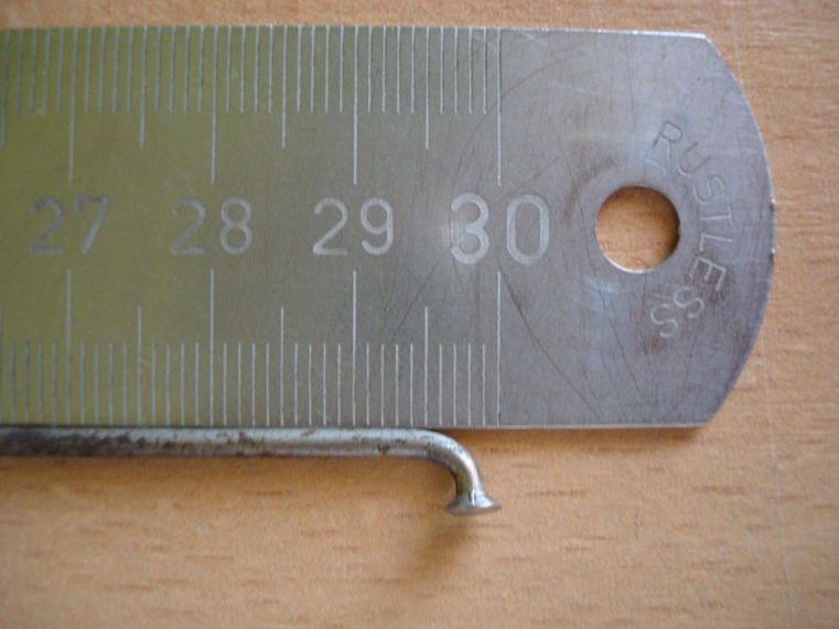

Habe mal eine kurze (Anfänger-)Frage. Und zwar möchte ich nicht das Falsche bestellen. Zur Angabe der Speichenlänge bis wohin wird da gemessen? Mittelpunkt des Kopfes der in der Nabe sitzt? Habe mal ein Bild meiner Speichen, die nun in die verdiente Rente kommen, gemacht. Dabei liegt die Speiche vorn bündig bei 0,0 an ;) ... ich würde das jetzt für eine 298mm Speiche halten... Ist das korrekt?
