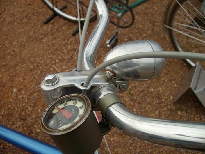

Am Wandersport ist kein Halter für einen Dynamo angelötet und habe Bilder mit so einen Lampendynamo gesehen, allerdings auch wo die Lampe auf dem Schutzblech vorn ist. Glaube nicht, daß ein Dynamo mit Schelle verbaut war, tendiere eher zum Lampendynamo.
Es gibt auch eine Variante, wo die Lampe am Vorbau dran ist:

AW: Rund um`s DIAMANT - Technik-Touren-Typen. - Teil 2
@bonanzero
starker vorbau:daumen: , obwohl der tacho ist vom sr2,oder? kenn ick doch noch aus meiner jugend:)

Ganz schön zerschrammelt.
Und wie bitte kann man so beschissene und kleine Fotos von so nem Rad machen.
Cu Danni
