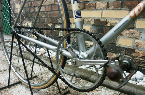

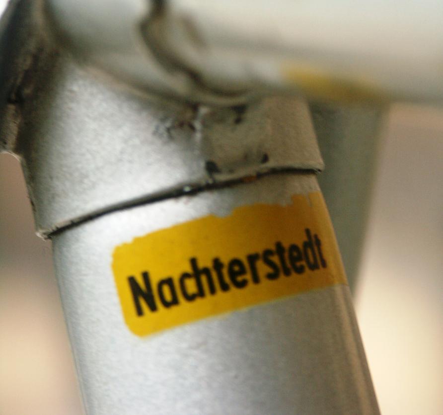

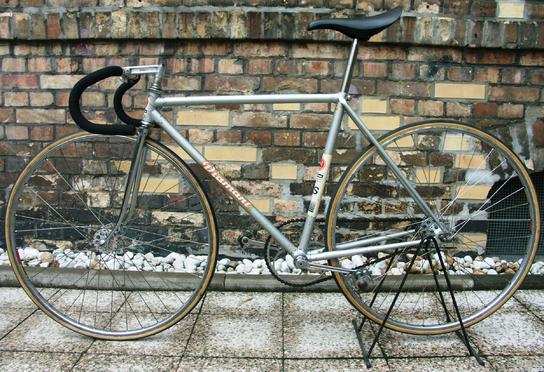

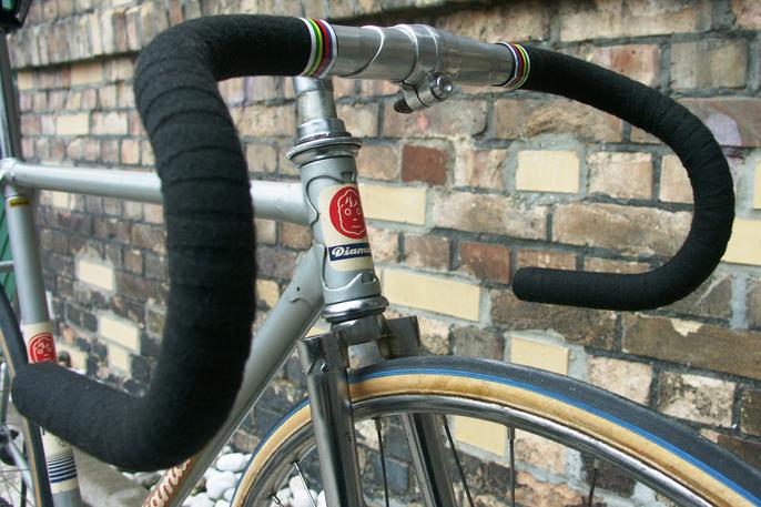

Hallo zusammen,
ich habe ein Diamant Bahnrad zu verkaufen!
Es stammt aus dem Radsportverein Nachterstedt und wurde seit der Wende nicht mehr bewegt. Es hing die ganze Zeit im Dachboden...
Das Bahnrad ist in einem guten Zustand, also keine Beulen, Dellen etc.
lediglich vereinzelt Patina und Kratzer sind vorhanden (siehe Fotos). Es hat KEINE Bremsbohrungen (v/h) und besitzt einen starren Gang und sollte daher nur auf der Bahn gefahren werden :p
Nun hier ein paar Daten:
Hersteller: Diamant
Modell: Bahnrad
Baujahr: 1979
Größe: 50cm (Mitte bis Oberkante Sattelrohr)
Material: Stahl, was sonst ;)
Übersetzung: 52/16 Zähne
LRS: Mavic Felgen, Renak Bahnnaben (36 Loch, Klebeversion, Reifen halten Luft und sehen noch gut aus)
Radstand: 98cm (Mitte zu Mitte der Radachsen)
Vorbau/Lenker: Grünert/Diamant Bahnversion
Sonstiges: Kettenblatt etwas unrund... (daher gebe ich eine neue Kurbel dazu)
Ich habe noch ein neues "altes" DDR Lenkerband neu aufgewickelt.
Es fährt sich sehr gut aber bei meinen 1.86cm ist es doch ein wenig
zu klein...:D Der Versand erfolgt versichert und KOSTENLOS!
Bei Interesse mir bitte ein PN senden, dann kann ich nähere Informationen bzw. Bilder zukommen lassen.
Grüße in die Runde!

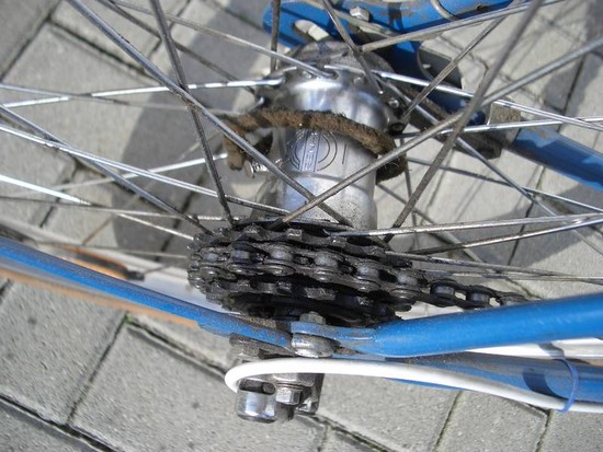

habe eben bei Ebay-Kleinanzeigen folgendes Diamant gesehen:
Klick!
Soweit nichts besonderes. Bis auf die Preisvorstellung vielleicht... :p
Aber dann ist mir folgendes ins Auge gesprungen:
Kettenschaltung und Rücktritt in Harmonie vereint?! Das kann doch nicht funktionieren! Da muss ja dann der Freilauf fehlen. Und beim Bremsen würde sich das Schaltwerk komplett nach vorne strecken. Mit entsprechend durchhängender Kette. Oder denke ich völlig falsch?
Gruß,
Timmy
AW: Rund um`s DIAMANT - Technik-Touren-Typen. - Teil 2
der 3er Ritzelblock hat ja Freilauf, drum auch kein Rücktritt mehr aber die Nabe kann trotzdem drin bleiben. :daumen:
Ich kenne die Konstruktion vom TS meines Vaters. Das kam als Eingang mit Rücktritt aus dem Laden. Da mein Vater auf dem Arbeitsweg ein paar Hügels hatte, hat er direkt einen Dreierkranz mit Favoritschaltung und eine hintere Felgenbremse montiert.
Für's Fahren hat's gereicht. Eine neue Nabe war gespart. Für's Bremsen gab's die Felgenbremsen. Der Rücktritt ging zwar prizipiell auch, aber frag nicht wie...
Dann besitzt das angepriesene Rad also nur einen Vorderradbremse. Und das wird dann alles auch noch als Originlazustand bezeichnet... :rolleyes:
Timmy
Nach näherer Betrachtung der Bilder ist das doch ein starres Ritzelpaket und somit funkltionert auch der Rücktritt noch, was auch die nicht vorhandene Hinterradbremse erklärt. Obs diese Kombination seinerzeit werkseitig gab kann ich nicht sagen.
Bei den Modellen 208/209 und später bei den Modellen 203/253 waren die Rücktrittnabe und die bekannte Renak-Drei- und Viergangschaltung ab Werk kombiniert; funktionierte auch relativ problemlos, weil die Renak-Schaltung trotz ihrer starren Halterung der unten gespannten Kette ausweichen kann.
Was es meines Wissens nicht ab Werk gab, war die FuS Optima bzw. Renak-Dreigangschaltung mit nur einer Leitrolle. Das waren Zubehörteile. (Zumindest bei Diamant; bei Möve gab es die beim Modell 100 serienmäßig)
3gangschaltungen gabs auch mit Rücktritt. Die wurden sogar im Rennen gefahren. Die Ritzel sind starr auf der Nabe, die hat ein Gewinde (gabs auch Für Einfachritzel so, da war zur Sicherung ein Gewindering drauf, erst später kam das Stackritzel mit den 3 Nuten und Federring).
Bei Betrieb der Rücktrittnabe mit Schaltung streckjt sich diese in der Tat, so dass die Kette oben entspannt wir. Dazu läuft sie durch eine Brille, die auf de rKettenstrebe befestigt wird und eigentlich nur verhindert, dass die Kette hinter die Strebe fällt und dadurch das Rad blockieren könnte.
