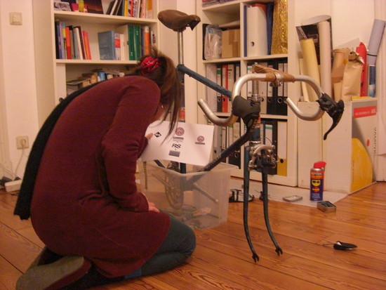

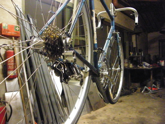

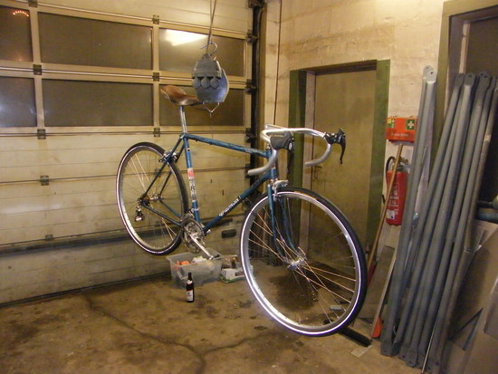

anbei mal kurz der stand meiner rs cyclocross baustelle, hab über weihnachten schön geschraubt und neue komponenten verbaut/angepasst/passend gemacht... über das ergebnis möge sich jeder sein eigenes bild machen. ist noch nicht ganz fertig, aber die erste ausfahrt ist zumindest in greifbarer zeit zu realisieren...
die frau beim decals abgleichen. die sind übrigens auch fast fertig und kommen die tage hier her...
bis jetzt verbaut:
original: rahmen, vorbau grünert130, rennsattel, rasant mittelzug vorn/hinten, steuersatz renak, sattelkerze 24mm westnachbau? in lang
neu/anders: umbau rasant vorn auf canti beläge, lenker modolo q-even 40cm, modolo morphos sti, innenlager syncros 122,5mm bsa, kurbel pbc lightweight, mavic ssc 860 umwerfer, mavic ssc 851 schaltwerk, mavic500/a719 laufräder, die reifen sind nur übergangsweise drauf...
todo: san marco regal sattel in schwarz, kette kmc x8 99, zuganschlagschelle am unterrohr, bremszuggegenhalter am steuersatz (hat das noc hjemand original liegen?!? --> PN), paul racer bremsen, vittoria cross xn in grau, brems/schaltzüge jagwire l3, kettenblätter fsa lk110 46/36
also danni, wenns wetter haut und der hobel fertig ist, können wir gern mal ne cyclocross runde an der saale drehen :)
sport frei und nachträglich allen auch noch schöne weihnachten und nen sturzfreien rutsch ins neue...
