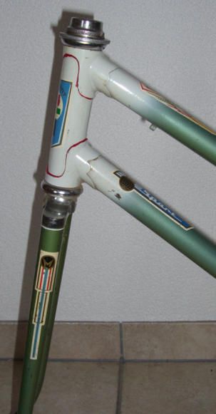

Guten Tag :)
Ich habe mal eine Frage an die Profi´s mit Erfahrung. Wisst Ihr, von welcher Firma die Gabel ist, die an diesem 71er Diamant Sportrad verbaut wurde. Original ist sie glaube ich nicht, weil der Farbton etwas anders ist als der Rahmen. Kennt sich damit jemand aus. Könnte MIFA sein?!?!?! Habe aber im Netz keine ähnlichen Logos gefunden. Über konkrete Hinweise wäre ich sehr dankbar.
Viele Grüße
McGeforce
AW: Rund um`s DIAMANT - Technik-Touren-Typen. - Teil 2
Ist eine Diamantgabel, zu erkennen an der Gabelbrücke!

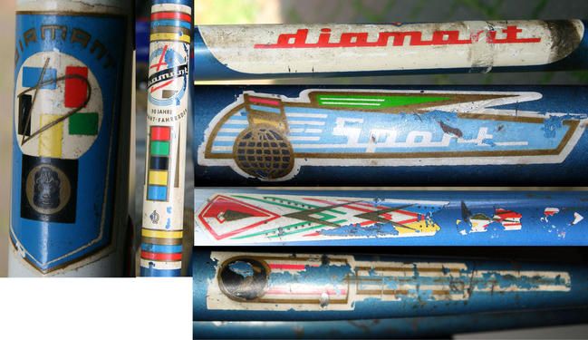

Hi,
sollte ein Diamant-Sportrad aus den frühen 60ern sein. Habe auch Bilder vom gesamten Dekor. Unten Rechts sieht man dein Motiv. Wurde an Gabel und Oberohr genutzt. Ich habe Räder, die dort das Motiv darüber haben. Die restlichen Dekore sind ansonsten identisch.

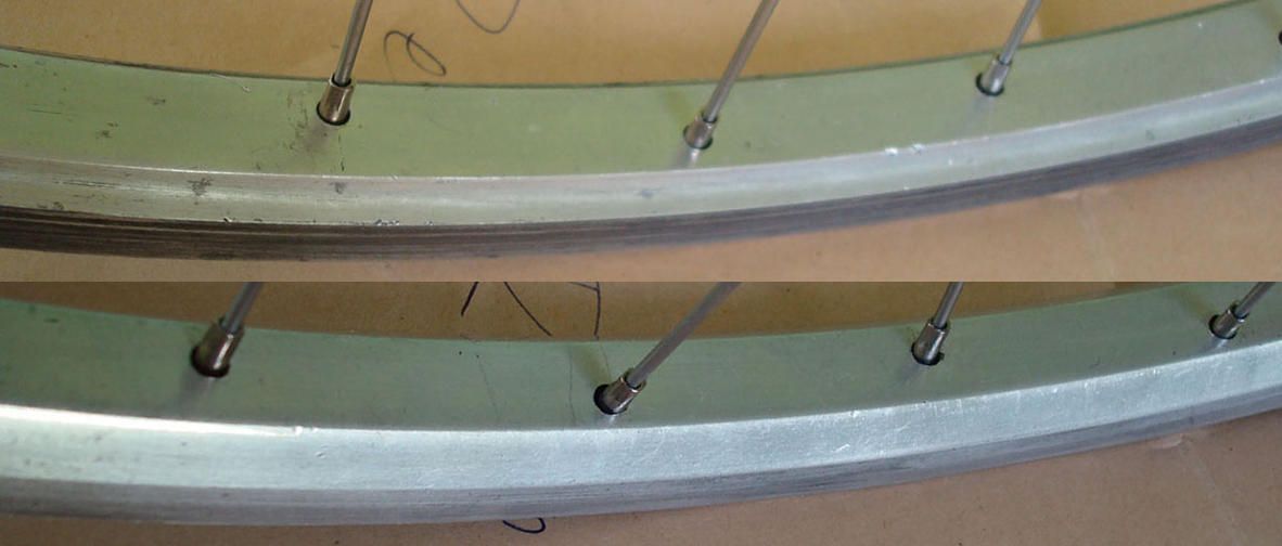

Nochmal hallo,
sagmal eine Felge passend zu diesem Rad hast du nicht zufällig über? Suche solch ein Profil wie oben auf dem Bild.
Darüber hinaus suche ich auch noch ein vorderes 28er Sportrad-Schutzblech. Bin über jeden Hinweis dankbar :)
