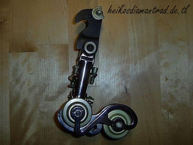

AW: Rund um`s DIAMANT - Technik-Touren-Typen. - Teil 2
Hallo Freunde.
Habe hier 2 5fach Renak Schaltwerke liegen.
(JA Jagger 2, ich hab noch eins in einer Wühlkiste gefunden also wunder dich nicht wenn ich deins wieder irgendwo anbiete)
Bei einem ist das innere Leitblech kleiner und anders geformt, ausserdem sind die Röllchen aus Plastik und insgesamt ist das Schaltwerk ca 35g leichter.
Weiß einer was das für Unterschiede sind und warum?
Achso und hier noch Bilder.
Cu Danni
Hallo Danni,
das rechte ist nicht Original. Das innere Blech und die Röllchen sind nachgerüstet.
Denke ich zumindest.
Hallo Berndt.
Auch ne Möglichkeit aber von welcher Schaltung sollte das dann kommen?
Denn Eigenbau ist das nicht.
Cu Danni
mag mich irren, aber es sieht dem "Innenblech" der Stahl-Favorit ziemlich ähnlich.
Viele Grüße
Mhh ja das scheint wirklich von der Favorit zu sein.
Auch die grauen Kunststoffröllchen sind von der einfachen Favorit.
Na mal sehen wie sich das fährt.
Danke für eure Hinweise.
Ach und wenn jemand das linke 5fach braucht melde er sich.
Cu Danni

@gtdanni
das rechte ist mit teilen der favoritschaltung nachgerüstet worden.und das willst du verbauen? würde lieber meines ranmachen,wenigstens original komplett.ich verkaufe auch niemanden aus dem forum was für günstig mehr,damit es bei ebay landet.war mir ne lehre.dachte wenigstens du meldest dich mal,obs gut angekommen ist,aber nö:mad:
Hallo Jürgen,
sieht gut aus!
Danke Heiko
Hallo Jagger.
Da du deine Anmerkung zu unserem Geschäft hier im Forum schreibst antworte ich auch hier.
Ich hab das Paket am Samstag bekommen und am Montag sind Bilder hier zu sehen, also ist es gut angekommen und danke nochmal für dein Entgegenkommen.
Wenn ich natürlich gewusst hätte das ich mich später einmal dafür rechtfertigen muss hätte ich es gelassen.
30€ für ein Schaltwerk an dem die Rollen stark verschlissen, das Leitblech gelötet und die Verstellung der Federvorspannung defekt ist erscheint mir auch nicht als so billig das ich Lobeshymnen auf den Verkäufer singen müsste.
Ich habe vor mit dem Schaltwerk die 205km Strecke der Eroica zu fahren, da traue ich der Favoritgetunten aber mehr zu als deiner.
Als ich schrieb ich biete es an meinte ich hier im Forum oder unter Bekannten, ein Angebot bei ebay kam für mich nie in Frage und verbietet sich auch bei dem Zustand.
Ich denke ich bringe es mit zum Treffen und jeder kann sich selber ein Bild davon machen.
Auch ist ein Verkauf immer die 2. Wahl und ein Tausch erstrebenswerter.
