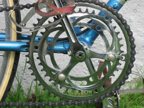

Hat jemand von Euch ein Bild von einer Diamant-Kurbel mit dem dritten 40er Kettenblatt?
Danke und Gruß
schnoerpel:)
AW: Rund um`s DIAMANT - Technik-Touren-Typen. - Teil 2
ich glaub ne triple garnitur wird an der original diamant kurbel mit der originalachse grenzwertig vom platz zwischen kettenblatt und ausfallende... außerdem, ob der rasant umwerfer das schafft? hier gabs schonmal bilder von der kombi 51-40, kuck mal weiter hinten im thread oder suchfunktion? hab immer nochn 40er kb fürn diamanten liegen...
meinste sowas? gruss

Der Lenker ist mit 40cm viel zu schmal. Das Rad wirkt dadurch kippelig und lässt sich fü mich auf Dauewr schlecht greifen. Hat da jemand vielleicht einen breiteren liegen!?
Die vorderen Zahnkränze haben irgendwann mal einen "Schlag weg" bekommen. Dadurch schleift die Kette an der Außenflanke des Umwerfers, wenn der "Schlag" in der entsprechenden Position ist. Da muß auch noch eine Lösung her.

@ eike: gegen krumme kettenblätter hilft wohl nur tausch auf moderne kurbel/innenlager/kb kombi... die ddr kettenblätter eiern mitunter auch ganz ordentlich. das bei dir verbaute sieht sehr nach simplex etc aus. da wird man kaum noch nos ersatz bekommen, und wenn dann abartig teuer. k.a. ob sich das lohnt. evtl findest du ja aufm treffen ne ddr kurbelgarnitur mit innenlager und nicht eiernden kettenblättern. wäre der originalität zuträglich und sähe auch besser aus.
