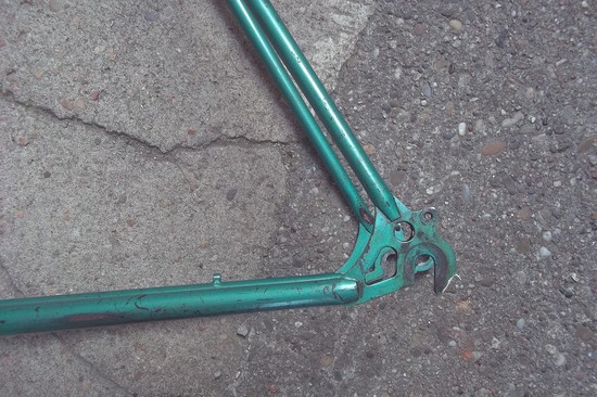

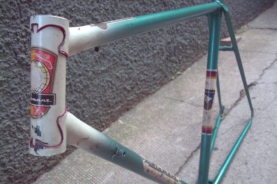

Hallo könnt Ihr mir helfen? Was ist das für ein Rahmen. Kam als Rennrad daher hat Anlötteile für Schalthebel, Senkrechte Ausfallenden und ist Baujahr 65. Möchte das Ding wieder in den Originalzustand versetzen. Dafür würde ich gern erfahren wie dieser war. Vielen Dank schon mal im Vorraus.
URL=http://fotos.rennrad-news.de/p/200854]
[/URL]
AW: Rund um`s DIAMANT - Technik-Touren-Typen. - Teil 2
Der Rahmen stammt von einem Diamant Modell 35 707.
Die Ausstattung:
Diamant-Lenker (ohne Prägung), Grünert-Vorbau, vermutlich schon Mittelzugbremsen (Alda oder Rasant), Renak-Schalthebel, Alda-Umwerfer (vermutlich Alda-Rasant-Übergangsmodell), Renak-Fünfgang-Schaltwerk mit großem, rotem Schriftzug, Renak-Naben mit geraden Schnellspannhebeln, Grünert-Felgen (roter Schriftzug) oder schon MZ-Felgen, Rennkurbeln mit geschliffener Hohlkehle, Stahlsattelkerze und dunkler Leder-Rennsattel
