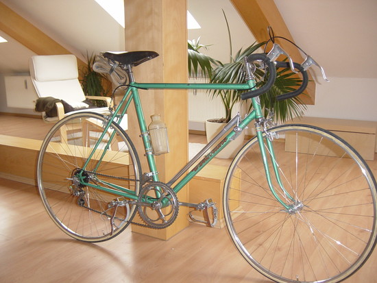

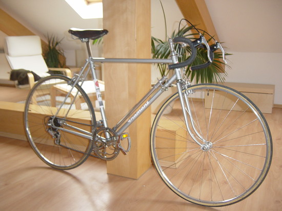

So, hier die Arbeit der letzten Wochen, die beiden Räder von meinem Bruder und mir. Nächstes WE gehts das erste mal auf eine längere Raddour mit den beiden, mal sehen wie alles läuft.
Gruß
Thomas
PS: danke nochmal an Lars für die Decals

schicke räder.. das mit den decals sieht gut aus
(finde ja die grauen rahmen auch sehr schön)
