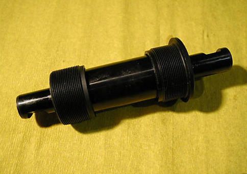

moin ..
verkaufe hier wegen fehlkaufs ein ersatz/reparaturlager
für alte diamant/mifa räder
Gesamtlänge: 136mm
Lagerschalen: BSA-Gewinde 1,37"x24 L/R
(Gewinde-Außendurchmesser ca. 34,7mm)
Kurbelaufnahme: für Keilbefestigung
Lager: Rillenkugellager, laut Hersteller "Spezielles zweireihiges Fahrradtretlager"
Durchmesser Tretlagerwelle: 15,80 mm
Abzieheraufnahme Lagerschalen: Vielzahn, Standard
Gewicht: 323g
Paßt auch für Mifa / Diamant Kurbelgarnituren mit 48 Zähnen. Hierbei beträgt die Kettenlinie ca. 40 mm.
Noch einige Maße, die für die Kettenlinie relevant sind. Das Lager ist unsymmetrisch, das heißt, die Welle steht auf beiden Seiten unterschiedlich weit aus dem Lagerkörper. Je nachdem, wie herum das Lager eingebaut wird, ergeben sich folgende Maße bei einem Gehäuse mit 68mm Breite:
Abstand Tretlagergehäuse rechts bis Wellenende: ca. 32mm oder ca. 38mm
Abstand Tretlagergehäuse links bis Wellenende: ca. 36mm oder ca. 30mm
Abstand Tretlagergehäuse rechts bis Mitte Keilaufnahme: ca. 22mm oder ca. 28mm
In jedem Fall stehen die Wellenenden links und rechts unterschiedlich weit aus dem Gehäuse.
ungebraucht ..
12,- euro + versand
AW: Rund um`s DIAMANT - Technik-Touren-Typen. - Teil 2
Mifa hat doch Thompsonlager, da passen die Einschraublager nicht.
ah .. okay... sorry
hab die beschreibung so übernommen vom verkäufer..
also für diamanten oder andere "bsa-ler"...;)
greetz
lars
